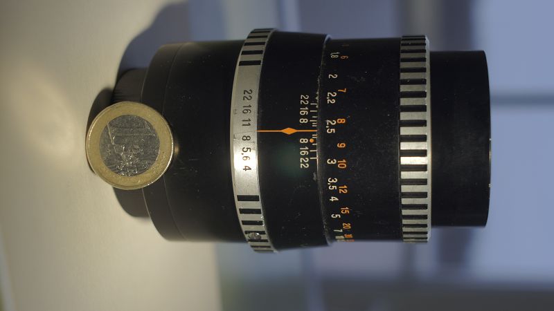

    Ich habe mir in der Bucht ein 135mm f4 "aus Jena" ersteigert, natürlich mit M42-Schraubgewinde. Seriennummer 7190976. Das Objektiv stammt wohl aus den sechziger Jahren. Soweit ich es bislang hier und anderswo erfahren habe, handelt es sich um ein Carl Zeiss-Objektiv, das für den Export hergestellt wurde und daher die Bezeichnung "aus Jena" trägt.
    Es ist in einem altersgemäß normalen Zustand, würde ich sagen mit sehr deutlichen Gebrauchsspuren. Bezahlt habe ich zunächst 45 €. Der Verkäufer verschwieg mir jedoch einen deutlich erkennbaren Glaspilz und auch sonstige Schmutzpartikel linsenmittig auf einer inneren Linse. Das tut erstmal weh, muß ich gestehen. Ich habe mich mit ihm so geeinigt, daß er 10 € Nachlass gewährt, d.h., nun kostet mich die Linse 35 € effektiv.
    Ich habe Gestern auf die Schnelle 3-4 Testbilder gemacht mit meiner Sony Nex5+Adapter und kann auf den Bildern so auf Anhieb keine Einschränkung erkennen.
    Nun meine eigentliche Frage: Würdet Ihr an meiner Stelle es so belassen und einfach die Optik verwenden, oder macht es Sinn, zu versuchen, das Ding zu öffnen, auf die Gefahr hin, daß ich es als Laie ruiniere?
    Ich versuche nacher noch ein Bild hochzuladen. Bis dann erstmal Danke im Voraus für Tipps!
    Schönen Gruß,
    Kalle

Größe:  254,6 KB Sorry, zu klein. Nur ein erster Eindruck...

    ich nehme mal an, es ist ein Sonnar ("S") von carl Zeiss ("aus Jena"), obwohl es am bild so geschrumpft aussieht.
    von der Vorderseite müsste man den Beschriftungsring rausdrehen, darunter sieht man zwei Ringe mit Nuten: den inneren rausdrehen, dann kommt nur die frontlinse heraus.
    den äusseren herausdrehen : es kommt der gesamte vordere Teil mitsamt Linsen bis zur Blende heraus.
    vom der m42 Anschlußseite glaube ich mich zu erinnern, daß man den inneren Nutenring herausschraubt und dann die hintere Linse herauskommt. Blende wäre dann von hinten frei zugänglich. also das Teil wäre relativ einfach zu reinigen
