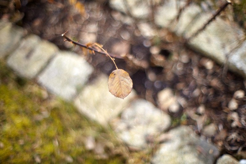

    Auto-Revuenon Tomioka 55mm 1.2 an Fuji X-T20, ideal für den „dreamy-look“
  13. 4 Benutzer sagen "Danke", liveimpression :

    Das Auto-Revuenon Tomioka 55mm 1.2 kommt immer wieder in den Einsatz. Ein dreamy look wird bei Offenblende schon mitgeliefert.
