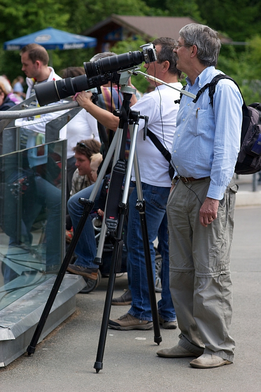

    Hallo Fritz,
    sicher ist der Gewehr-Einsatz mit dem Tair aufsehenerregend, aber verwacklungsfrei fotografieren geht doch von einem Stativ aus komfortabler.
    Am liebsten verwende ich mein englisches Benbo MK2 Stativ mit dem äußerst stabilen Berlebach Neiger (zusammen 5 kg!!!):
Hits: 1466
Größe:  343,7 KB
    Leichter, aber auch wackeliger ist die Kombination altes Cullmann-Stativ mit Bilora Kugelkopf (2,5 kg):
Hits: 1492
Größe:  376,5 KB
    Ich empfehle immer gern alte Linhof-Stative, wie z.B. dieses hier:
    http://cgi.ebay.de/ws/eBayISAPI.dll?...=STRK:MEWAX:IT
    oder auch ein Schiansky-Stativ:
    in beiden Fällen fehlt die 1/4 Zoll Schraube zum Anbringen der Kamera (gibt´s in jedem Fotogeschäft).
    Sehr gut sind auch die Berlebach-Stative (leider sehr gefragt):
