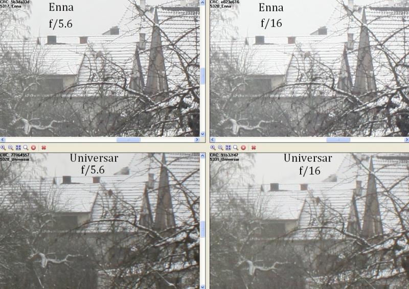

    Dieses Fazit lässt sich im Randbereich selbst bei f/16 noch eindeutig bestätigen:
Hits: 5261
Größe:  86,0 KB

    Damit ist mein Fazit nach diesem Kurztest bezüglich Schärfe / Kontrast / CAs der beiden Weitwinkel am Crop-Sensor der EOS 50D:
    Das Ennalyt ist dem Universar in jeglicher Hinsicht überlegen. Durch die graue Testszene und der Belichtungsautomatik lassen sich über Farbwiedergabe und Kontrast leider keine genaueren Aussagen treffen, aber das ist auch nicht notwendig: das Plastik-Ennalyt hat bewiesen, dass es trotz der Konstruktionszeit während des Niedergangs der Enna München-Qualitätsobjektive seinen Platz in meiner Sammlung verdient hat.
    Das Universar kommt ins Forenpaket
    , da mir das bessere Ennalyt als 28er im eher selten verwendeten Weitwinkel-Festbrennweiten-Bereich bestimmt gute Dienste erweisen wird.
