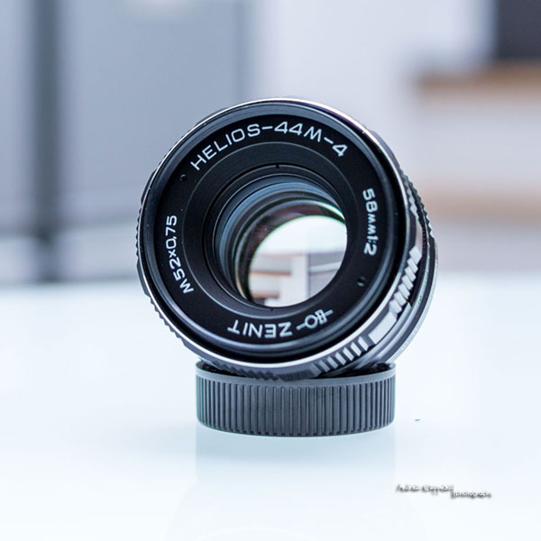

    Standard Helios 44M-4
    ...mein M-4 aus der Bucht. Zustand könnte man auch als fabrikneu beschreiben, ich war echt überrascht:
Hits: 953
Größe:  45,3 KB
