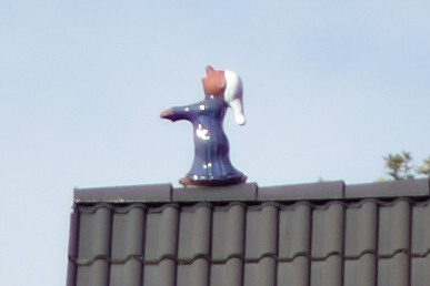

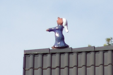

    Kürzlich hatte ich das Canon EF 1,2/50 L USM ausgeliehen und konnte es gegen das Minolta 1,2/50 testen.
    Das Canon mit asphärischen Linsen ist natürlich schärfer, kontrastreicher und der Helligkeitsrandabfall ist geringer. Dafür werden die Spitzlichter durch den Spiegelkasten unschön(er) angeschnitten.
    Das Minolta hält bei exakter Fokussierung erstaunlich gut mit. Hier ein Zentralcrop 1:1 Motivabstand ca. 30m volle Sonne 1/8000 (ohne picture processing).
    Minolta:
Hits: 1286
Größe:  28,1 KB
    Canon:
Hits: 1236
Größe:  28,0 KB
    Das Bokeh ist beim Canon weicher, Spitzlichter sind aber bei Minolta gefälliger.
