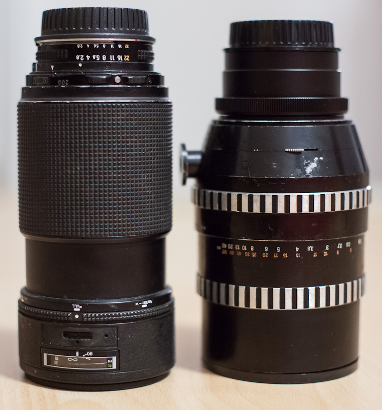

    Das braucht man nie, aber es passiert gelegentlich mal versehentlich.
    Hier uebrigens mal noch ein Groessenvergleich. Rechts das CZJ Sonnar 180 f2,8 mit Pentacon Six auf EOS Adapter (ausgezogen auf die Naheinstellgrenze):
Hits: 665
Größe:  212,5 KB
    Die beiden haben sicher schon einige heftige Nahkämpfe absolviert!
