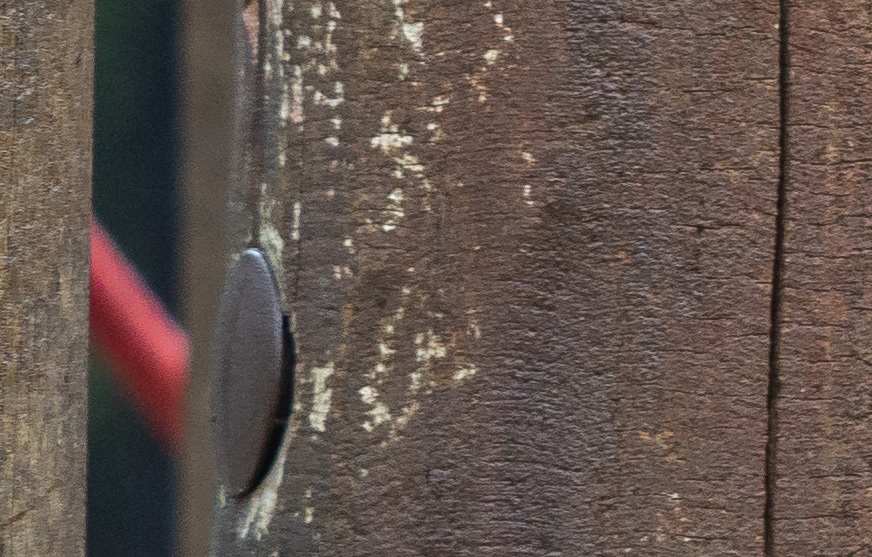

    Daraus die 100% Crops -
    zuerst Mitte:
    f4
    Name:  75mm Mitte f4.jpg
Hits: 520
Größe:  162,2 KB
    f5.6
    Name:  75mm Mitte f5.6.jpg
Hits: 525
Größe:  166,4 KB
    f8
    Name:  75mm Mitte f8.jpg
Hits: 496
Größe:  167,8 KB

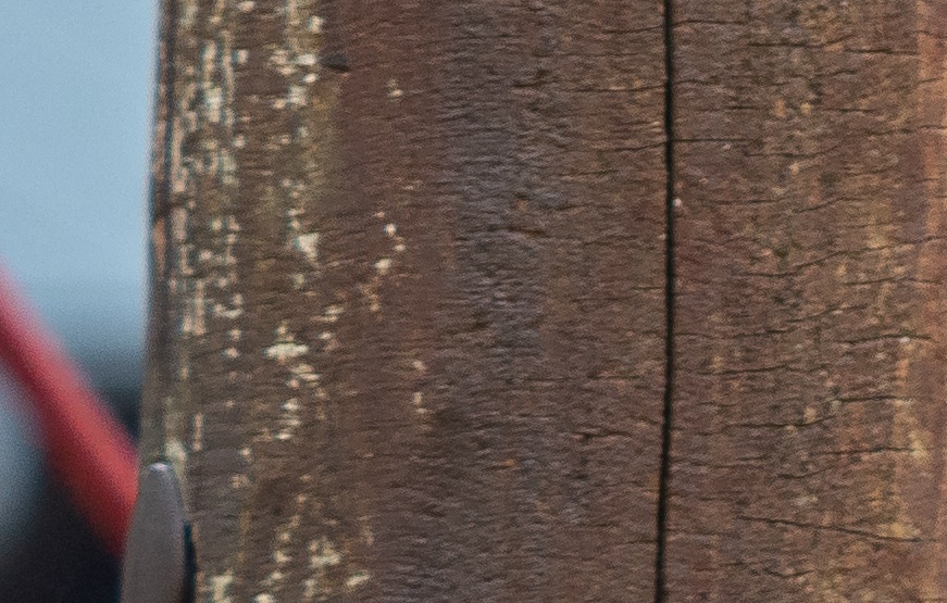

    dann der linke Bildrand:
    f4
    Name:  75mm Rand f4.jpg
Hits: 502
Größe:  158,0 KB
    f5.6
    Name:  75mm Rand f5.6.jpg
Hits: 510
Größe:  171,0 KB
    f8
    Name:  75mm Rand f8.jpg
Hits: 527
Größe:  181,8 KB

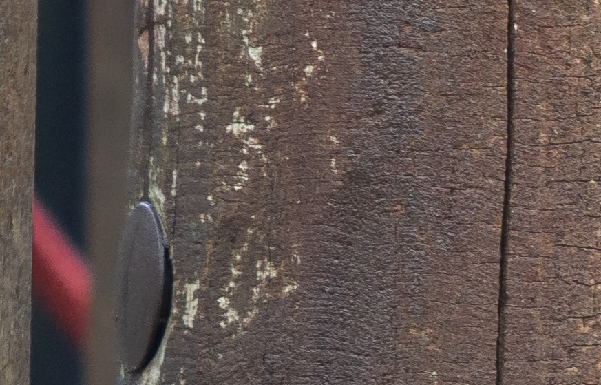

    und die linke obere Bildecke:
    f4
    Name:  75mm Ecke f4.jpg
Hits: 509
Größe:  135,1 KB
    f5.6
    Name:  75mm Ecke f5.6.jpg
Hits: 488
Größe:  153,3 KB
    f8
    Name:  75mm Ecke f8.jpg
Hits: 521
Größe:  173,3 KB
    75mm- Fazit: Die Bildschärfe ist in der Bildmitte ab Offenblende sehr gut (bei f8 nimmt sie schon etwas ab).
    Am Bildrand und in der Bildecke sind die Ergebnisse bei f4 noch nicht gut, werden bei f5.6 besser und sind erst bei f8 gut.
    Das kurze Ende ist nicht die Sahneseite des Objektives.

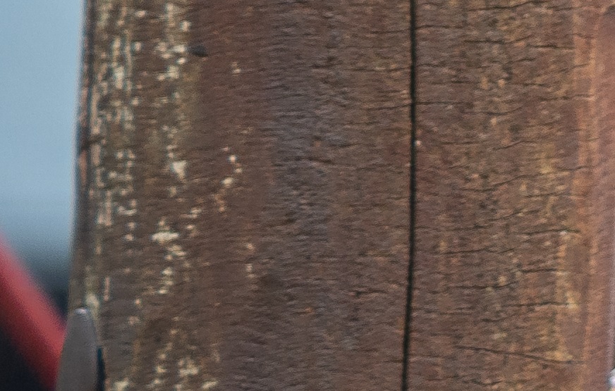

    Daraus ebenfalls die 100%-Crops:
    Bildmitte
    f4
    Name:  100mm Mitte f4.jpg
Hits: 520
Größe:  147,1 KB
    f5.6
    Name:  100mm Mitte f5.6.jpg
Hits: 507
Größe:  179,4 KB
    f8
    Name:  100mm Mitte f8.jpg
Hits: 520
Größe:  193,5 KB
    Linker Bildrand
    f4
    Name:  100mm Rand f4.jpg
Hits: 521
Größe:  184,1 KB
    f5.6
    Name:  100mm Rand f5.6.jpg
Hits: 479
Größe:  209,1 KB
    f8
    Name:  100mm Rand f8.jpg
Hits: 490
Größe:  219,1 KB
    f4
    Name:  100mm Ecke f4.jpg
Hits: 529
Größe:  168,1 KB
    f5.6
    Name:  100mm Ecke f5.6.jpg
Hits: 504
Größe:  206,6 KB
    f8
    Name:  100mm Ecke f8.jpg
Hits: 491
Größe:  220,3 KB
    100mm-Fazit:
    Auch hier ist die Bildmitte ab Offenblende auf einem sehr guten Niveau.
    Die Bildränder und Bildecken sind hier bei f4 deutlich besser als bei 75mm, "starten" auf einem mindestens ordentlichen Niveau, werden bei f5.6 gut und bei f8 gibt es nichts mehr zu meckern.
    Insgesamt deutlich besser als bei 75mm.

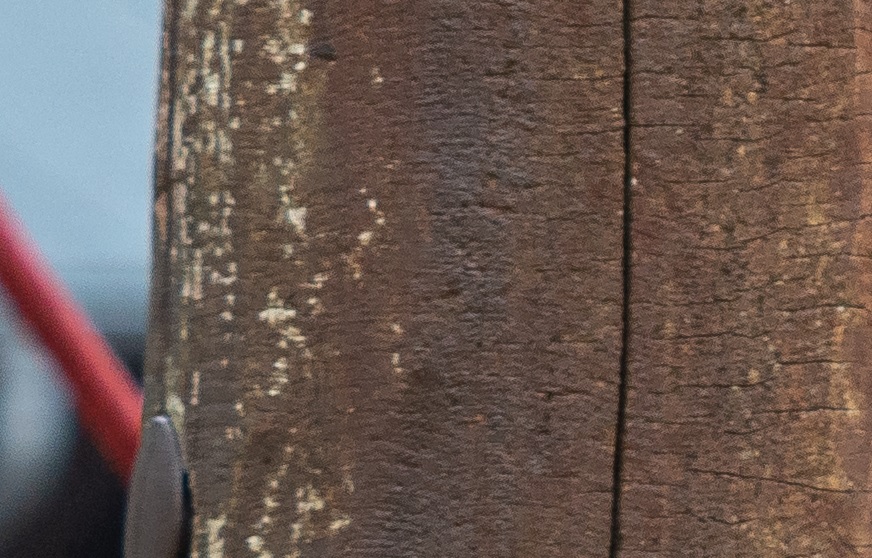

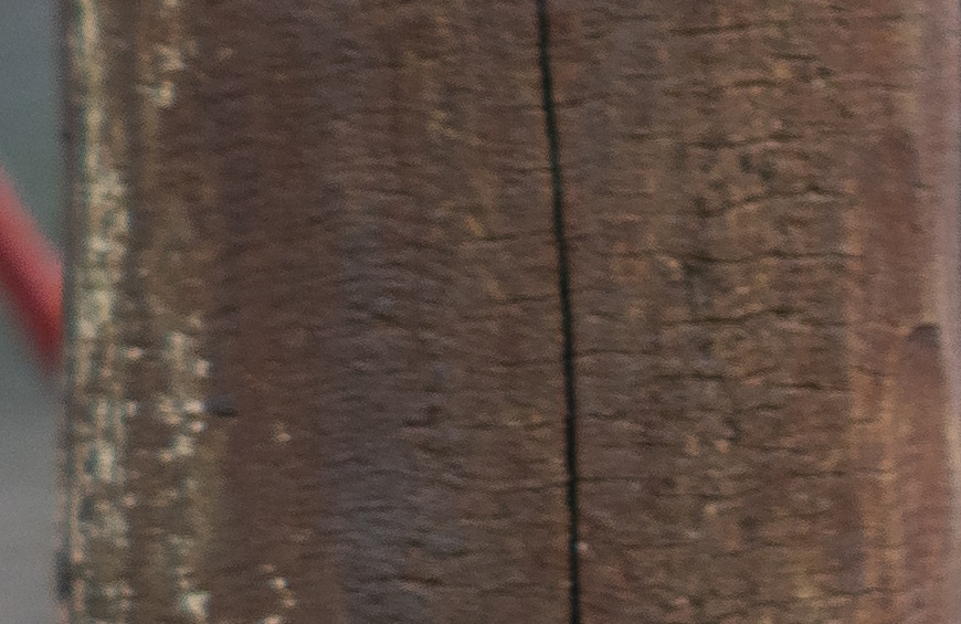

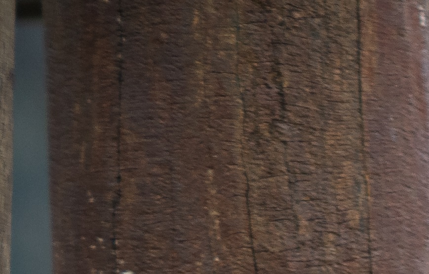

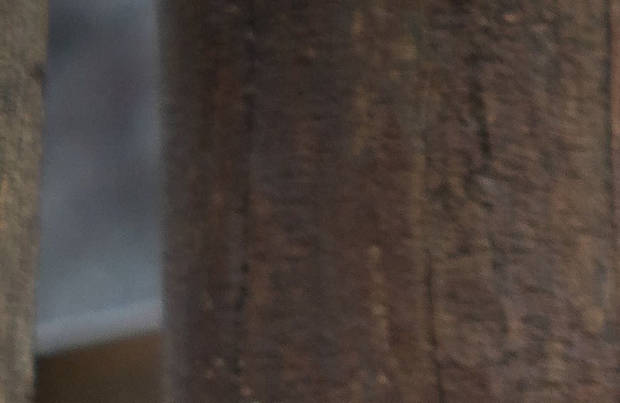

    Daraus die 100%-Crops:
    Bildmitte
    f4
    Name:  150mm Mitte f4.jpg
Hits: 508
Größe:  166,3 KB
    f5.6
    Name:  150mm Mitte f5.6.jpg
Hits: 507
Größe:  166,4 KB
    f8
    Name:  150mm Mitte f8.jpg
Hits: 492
Größe:  195,7 KB
    Die nächsten Bilder folgen aufgrund der Bildgrenze pro Beitrag im Nächsten!
  3. #22
    3.485
    23.497
    Erhielt 17.716 Danke für 2.898 Beiträge

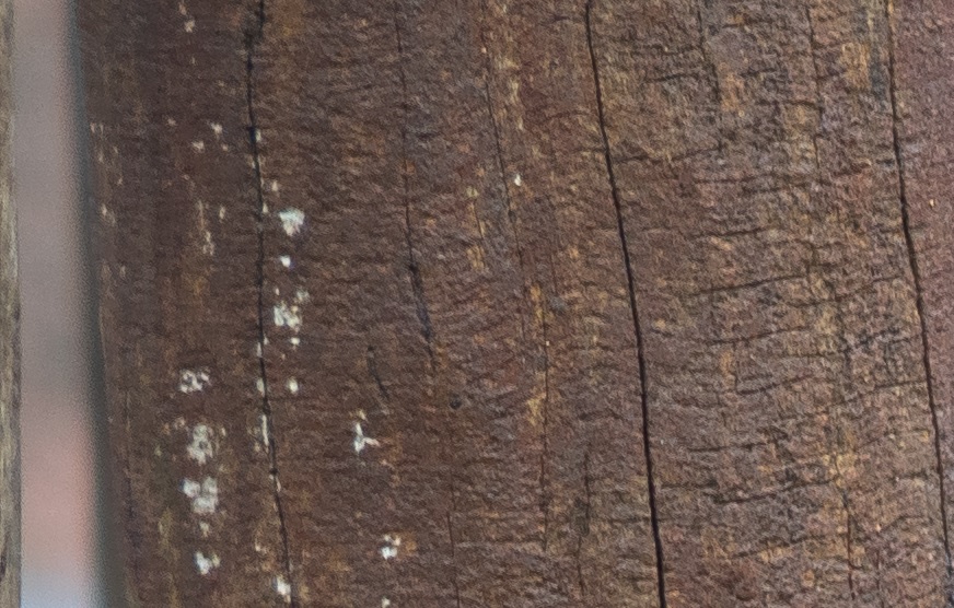

    linker Bildrand
    f4
    Name:  150mm Rand f4.jpg
Hits: 501
Größe:  215,3 KB
    f5.6
    Name:  150mm Rand f5.6.jpg
Hits: 491
Größe:  207,8 KB
    f8
    Name:  150mm Rand f8.jpg
Hits: 493
Größe:  226,8 KB
    f4
    Name:  150mm Ecke f4.jpg
Hits: 509
Größe:  222,9 KB
    f5.6
    Name:  150mm Ecke f5.6.jpg
Hits: 491
Größe:  215,8 KB
    f8
    Name:  150mm Ecke f8.jpg
Hits: 481
Größe:  246,6 KB
    150mm-Fazit:
    Auch hier in der Bildmitte ab Offenblende sehr gut, bei f8 wieder etwas schwächer werdend.
    Die Bildränder und die Bildecken starten schon auf einem guten Niveau, werden aber nur minimal besser.
    Insgesamt ist 150mm schärfetechnisch die beste Brennweite.

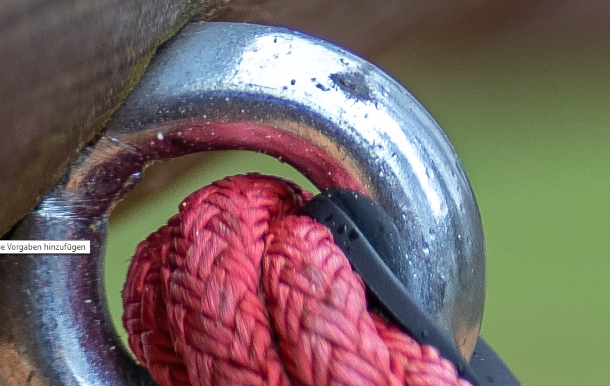

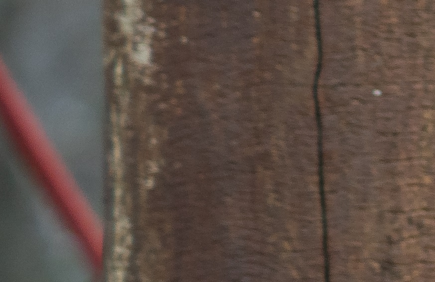

    Ich habe auch einige Bilder bezüglich der Korrektur auf Farbfehler (natürlich bei Offenblende) gemacht.
    Hier 2 Bilder bei 75mm und 150mm:
    75mm
    Name:  300kb_A7M3 + Olympus 75-150mm f4 040.jpg
Hits: 475
Größe:  261,9 KB
    100%Crop:
    Name:  Crop 75mm CAs 2.jpg
Hits: 491
Größe:  180,8 KB
    Man kann minimalste Blausäume am Chrom erkennen, für mich kaum der Rede wert.
    150mm:
    Name:  300kb_A7M3 + Olympus 75-150mm f4 041.jpg
Hits: 470
Größe:  294,5 KB
    100%-Crop:
    Name:  Crop 150mm CAs 2.jpg
Hits: 480
Größe:  168,2 KB
    Am anderen Brennweitenende sieht man grüne CA's, etwas mehr als die Blausäume bei 75mm -
    aber in LR gut beherrschbar.

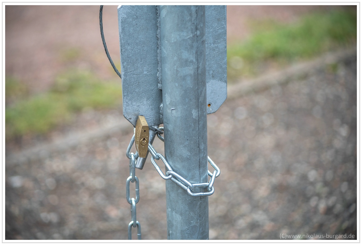

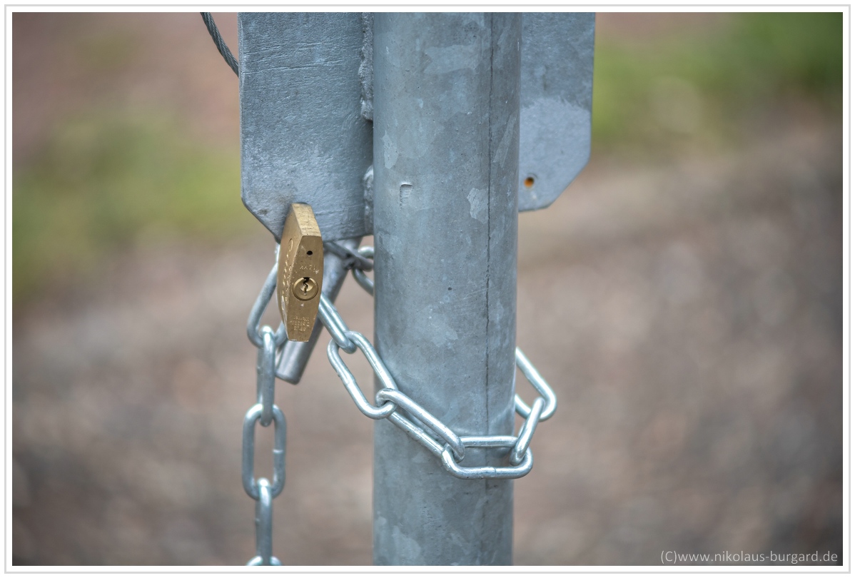

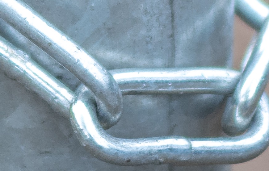

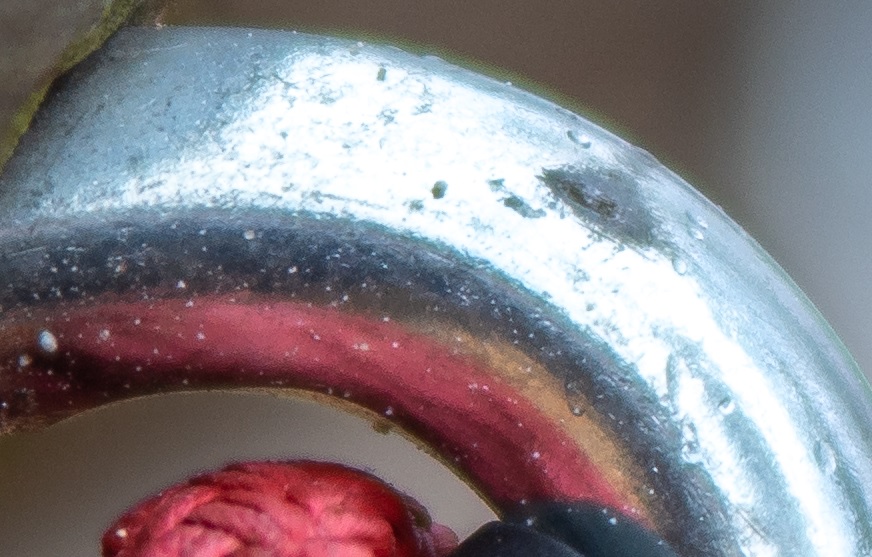

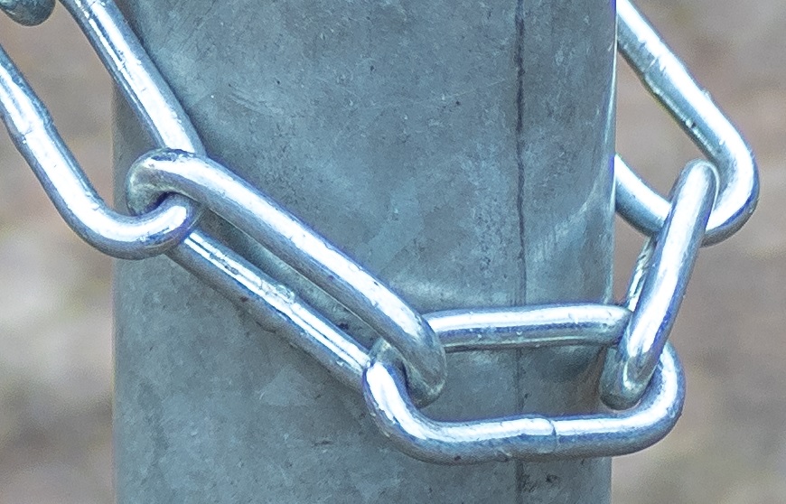

    Ich wollte es dann genau wissen,

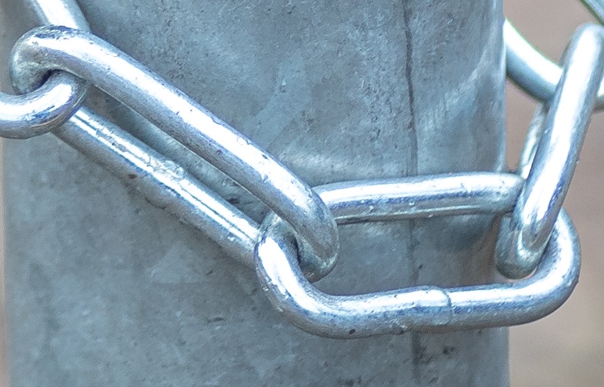

    und habe vom gleichen Standort aus eine verchromte Kette bei 75, 100 und 150mm fotografiert.
    75mm:
    Name:  300kb_A7M3 + Olympus 75-150mm f4 039.jpg
Hits: 455
Größe:  281,1 KB
    100%-Crop:
    Name:  Crop 75mm CAs.jpg
Hits: 507
Größe:  181,9 KB
    100mm:
    Name:  300kb_A7M3 + Olympus 75-150mm f4 038.jpg
Hits: 455
Größe:  275,4 KB
    100%-Crop:
    Name:  Crop 100mm CAs.jpg
Hits: 515
Größe:  182,4 KB
    150mm:
    Name:  300kb_A7M3 + Olympus 75-150mm f4 037.jpg
Hits: 480
Größe:  281,6 KB
    100%-Crop:
    Name:  Crop 150mm CAs.jpg
Hits: 481
Größe:  149,3 KB
    Hier bestätigt sich mein obiger Eindruck:
    Bei 75mm minimale Blausäume, bei 150mm minimale Grünsäume.
    Bei 100mm ist die Korrektur am Besten, hier sehe ich nichts erwähnenswertes.

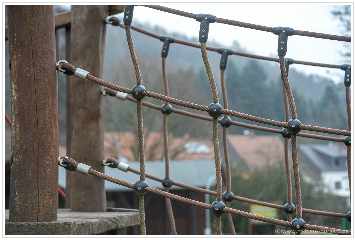

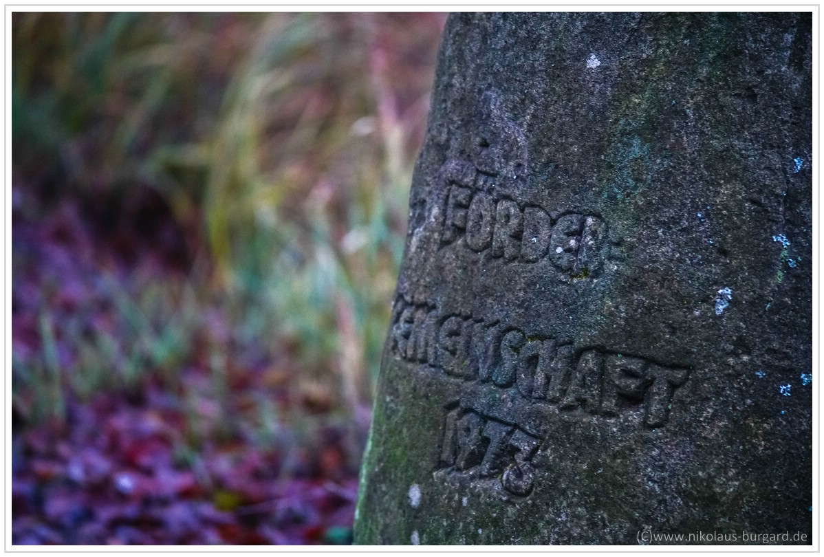

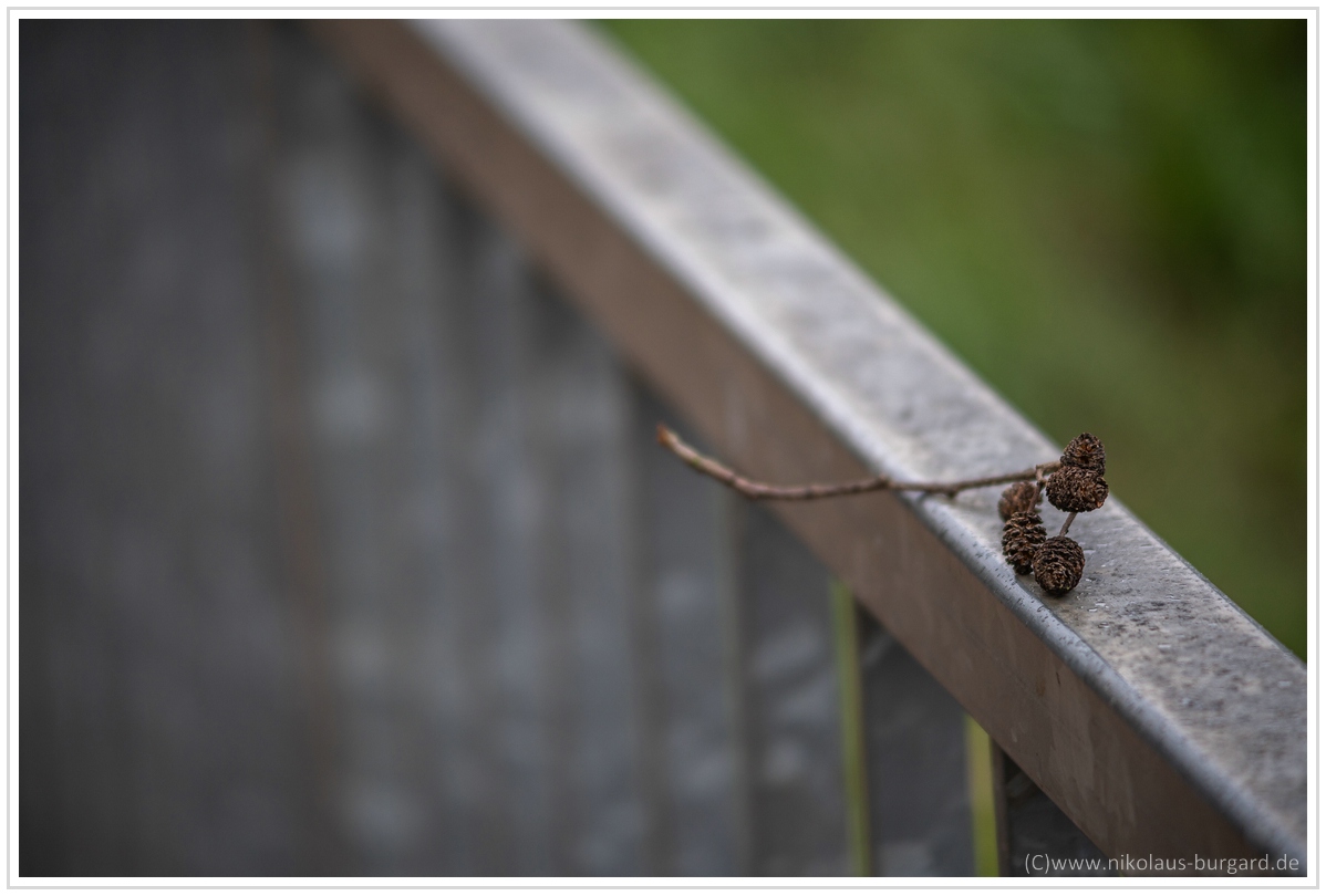

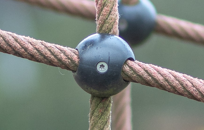

    Es geht weiter mit einer kleinen Bokehreihe bei den 3 gleichen Brennweiten und Offenblende vom gleichen Standpunkt aus.
    Fokus jeweils auf den Verschraubungen in ca 2,5m Entfernung.
    75mm
    Name:  300kb_A7M3 + Olympus 75-150mm f4 022.jpg
Hits: 445
Größe:  272,9 KB
    100mm
    Name:  300kb_A7M3 + Olympus 75-150mm f4 021.jpg
Hits: 459
Größe:  287,7 KB
    150mm
    Name:  300kb_A7M3 + Olympus 75-150mm f4 020.jpg
Hits: 505
Größe:  261,8 KB
    Mir gefällt das Bokeh bei allen Brennweiten wirklich gut. Auch das Freistellungsvermögen bei f4 bei den Telebrennweiten ist wirklich schön und meistens ausreichend.

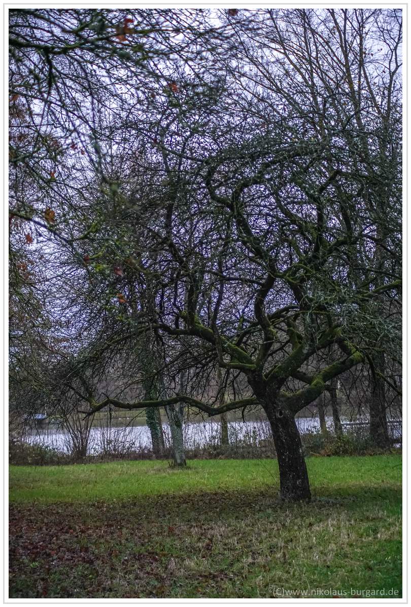

    Soweit mal zum analytischen Teil, ich habe bei der Testreihe auch noch ein paar andere Fotos gemacht.

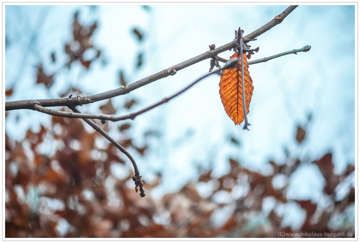

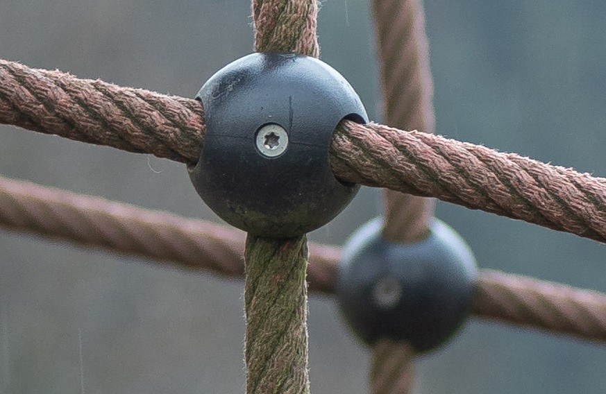

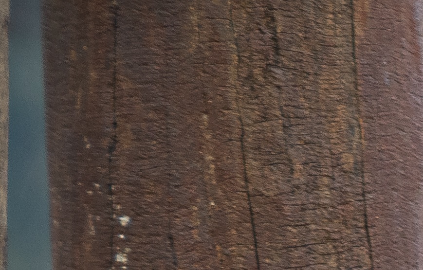

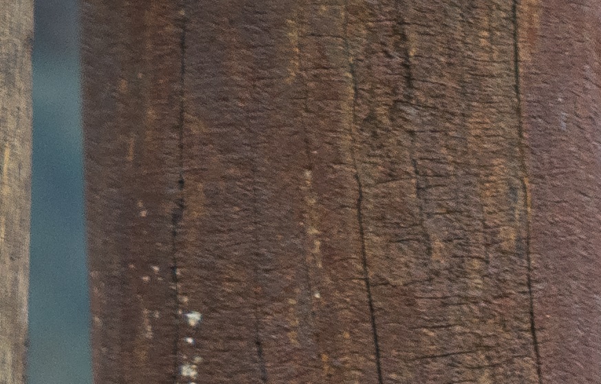

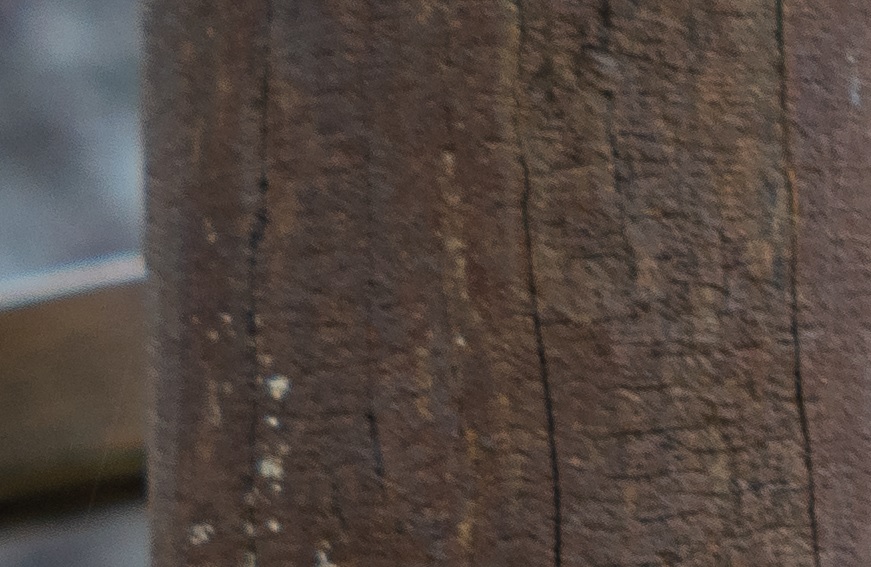

    #45 f4
    Name:  300kb_A7M3 + Olympus 75-150mm f4 023.jpg
Hits: 474
Größe:  250,6 KB
    100%-Crop:
    Name:  Crop Blatt 2.jpg
Hits: 477
Größe:  166,5 KB
    ...das sieht doch gut aus

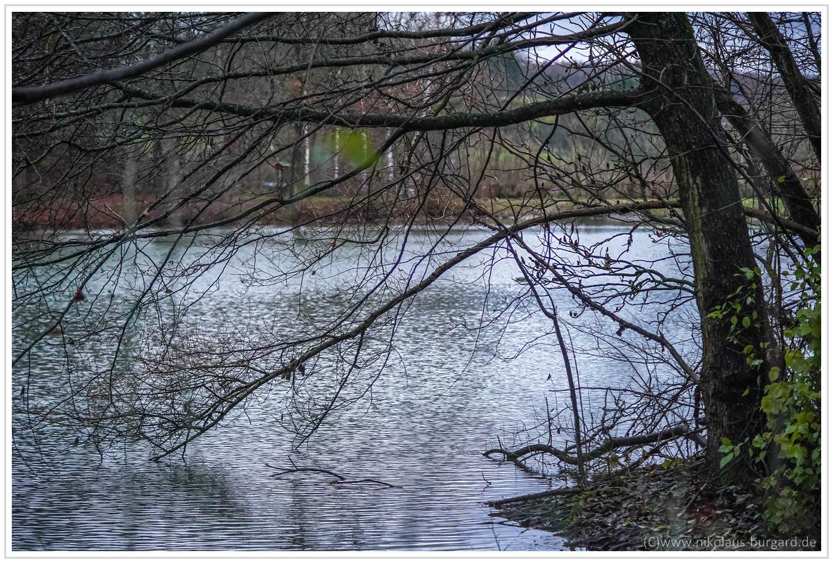

    #46 f4
    Name:  300kb_A7M3 + Olympus 75-150mm f4 019.jpg
Hits: 449
Größe:  280,6 KB

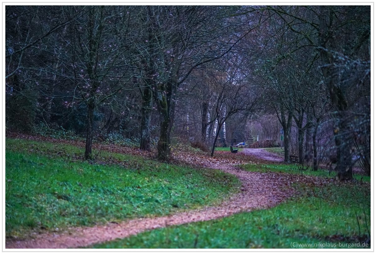

    #47 f4

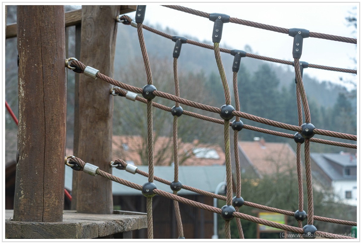

    Name:  300kb_A7M3 + Olympus 75-150mm f4 043.jpg
Hits: 452
Größe:  277,0 KB

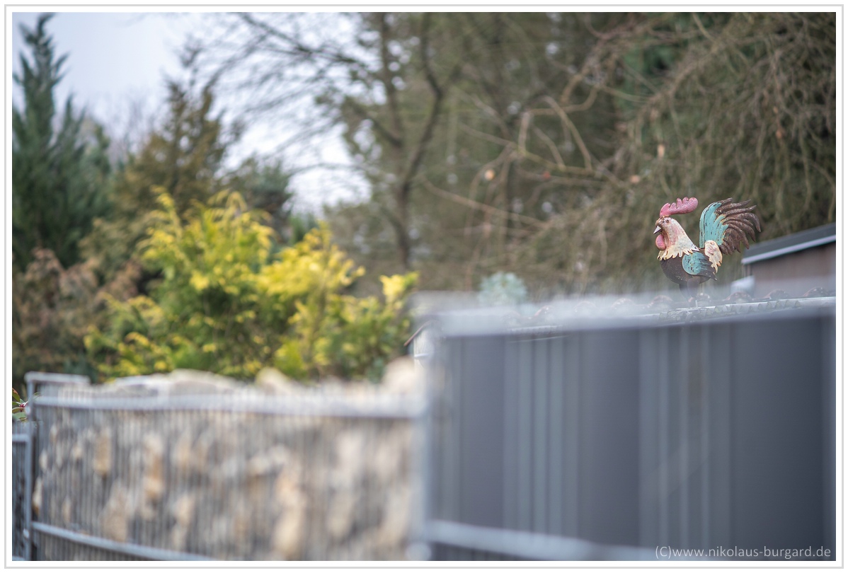

    #48 150mm - man sieht die Verzeichnung etwas an der Hallenfront
    Name:  300kb_A7M3 + Olympus 75-150mm f4 051.jpg
Hits: 464
Größe:  282,9 KB
    #49 75mm- auch hier sieht man bei genauem Hinsehen die Verzeichnung
    Name:  300kb_A7M3 + Olympus 75-150mm f4 052.jpg
Hits: 448
Größe:  290,7 KB

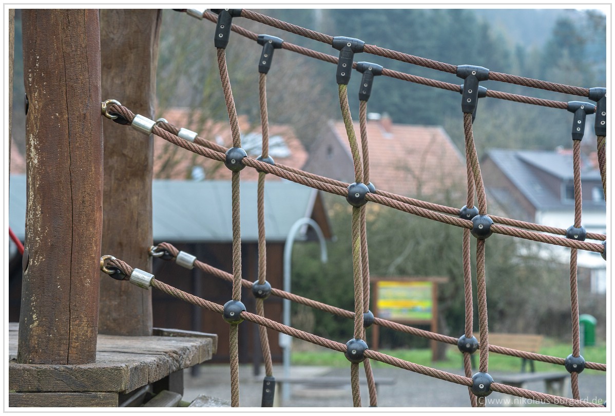

    #50 75mm f4
    Name:  300kb_A7M3 + Olympus 75-150mm f4 044.jpg
Hits: 459
Größe:  270,7 KB
    #51 150mm f4
    Name:  300kb_A7M3 + Olympus 75-150mm f4 045.jpg
Hits: 461
Größe:  266,2 KB

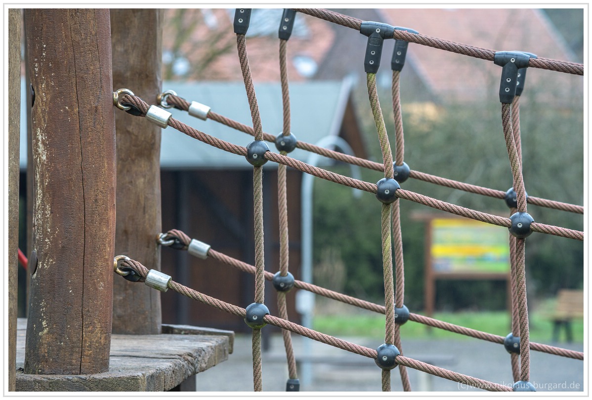

    #52 75mm f4
    Name:  300kb_A7M3 + Olympus 75-150mm f4 047.jpg
Hits: 469
Größe:  272,8 KB

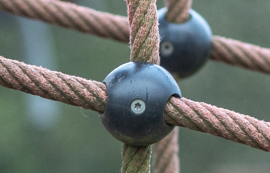

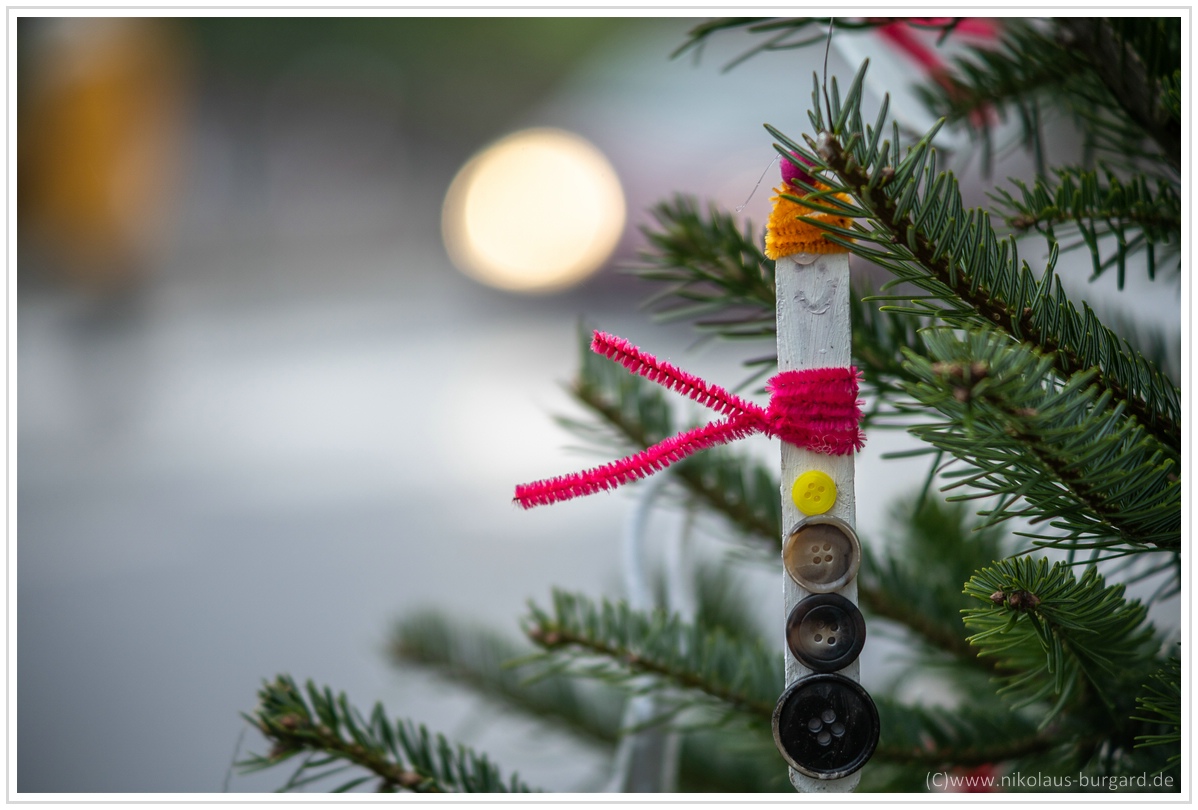

    #53 75mm f4 - ein ähnliches Bild habe ich auch im Neewer 25mm f1.8-Tes und im Kamlan 28mm f1.4-Test gezeigt
    Name:  300kb_A7M3 + Olympus 75-150mm f4 033.jpg
Hits: 444
Größe:  295,4 KB

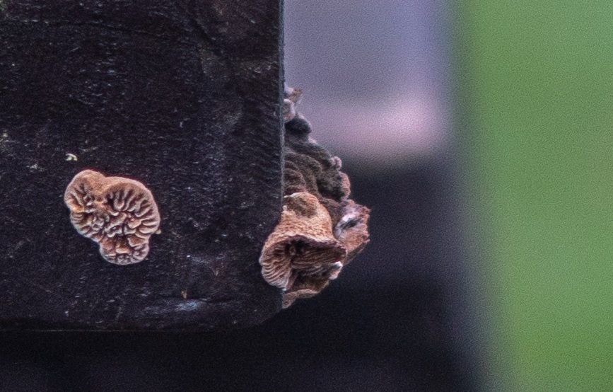

    100%-Crop
Hits: 495
Größe:  175,5 KB

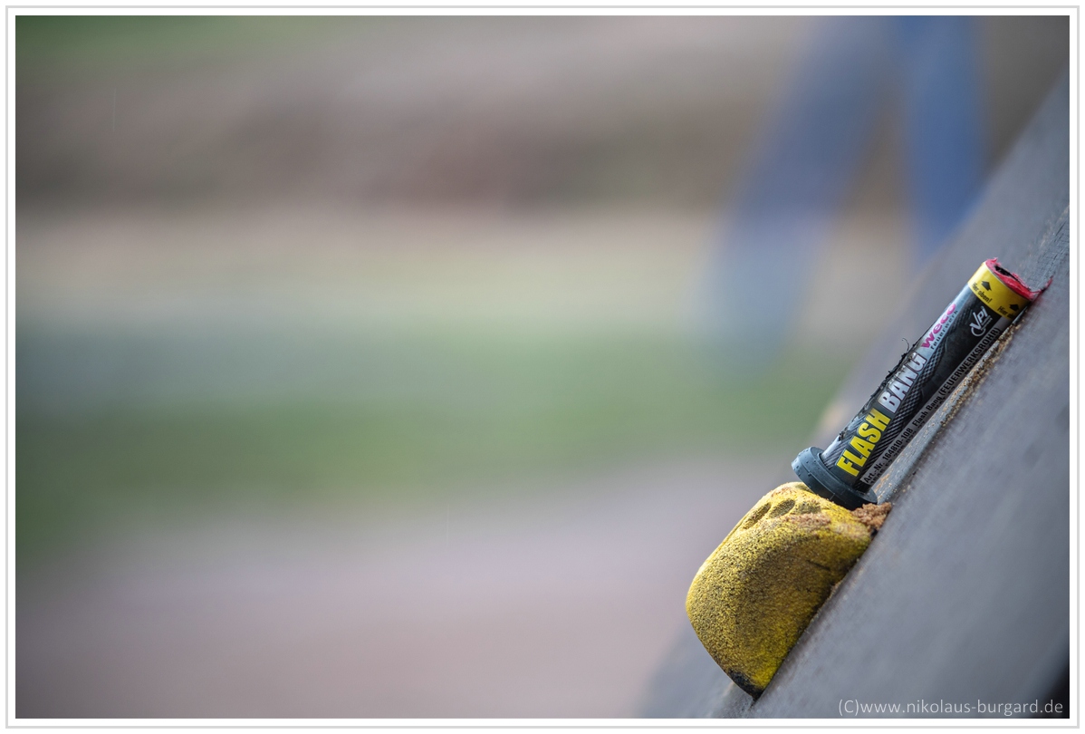

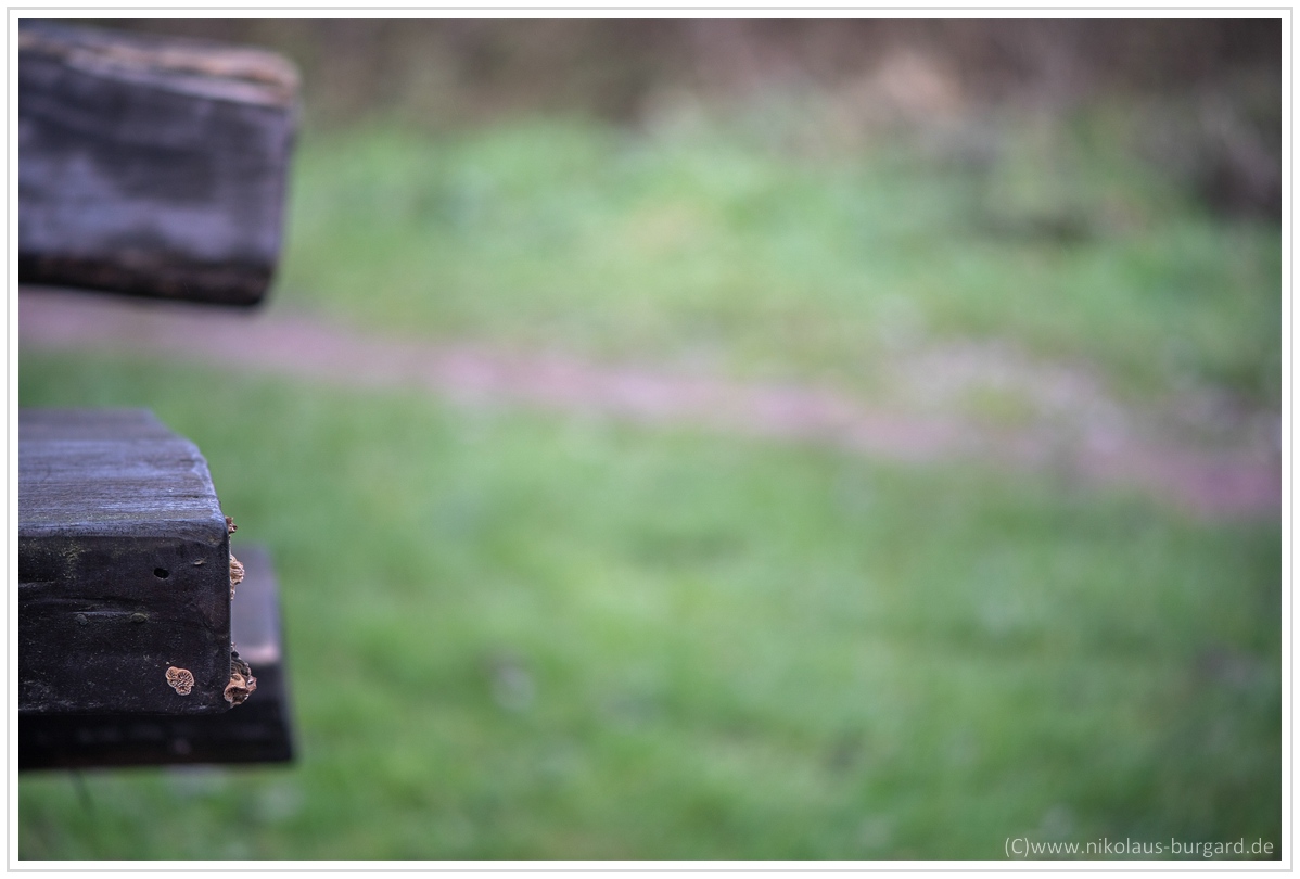

    #55 Bokeh bei f4
    Name:  300kb_A7M3 + Olympus 75-150mm f4 053.jpg
Hits: 468
Größe:  294,3 KB
    #56 Bokeh bei f4
    Name:  300kb_A7M3 + Olympus 75-150mm f4 054.jpg
Hits: 443
Größe:  272,0 KB

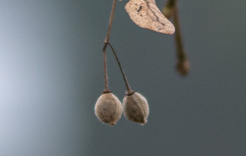

    #57 Kleindetails bei f4
    Name:  300kb_A7M3 + Olympus 75-150mm f4 049.jpg
Hits: 446
Größe:  265,2 KB
    100%-Crop
    Name:  Crop Samen.jpg
Hits: 456
Größe:  182,2 KB
    Das sollte es vorerst mal gewesen sein
    Ich fasse mal (für mich!) zusammen. Trotz der durchaus vorhandenen kritischen Stimmen empfinde ich die Leistung des Objektives als wirklich gut.
    Die Leistung ist im oberen Brennweitenbereich sehr gut. Unterhalb von 100mm muss man die optischen Kompromisse beachten und das Objektiv für Schärfe bis zum Rand Abblenden.
    In der Mitte ist es über alle Blendenstufen und Brennweiten auf sehr gutem Niveau.
    Die Korrektur auf Farbfehler ist grundsätzlich gut gelungen, die Restfehler sind überschaubar und gut korrigierbar.
    Es gibt eine sichtbare Vignette bei Offenblende, vor allem im Nahbereich. Auf weitere Entfernungen ist sie nicht mehr so stark wahrnehmbar.
    Die Verzeichnung ist für ein älteres Zoomobjektiv gering und ebenfalls gut korrigierbar, weil immer nur in "eine Richtung".
    Die Kontraste sind bei Offenblende noch etwas flau, dafür ist das Farbrendering sehr schön.
    Das Bokeh finde ich (nicht nur für ein Zoom) sehr schön, auf mittlere Entfernung kann es etwas nervös werden (z.B. Bild #53) - generell in diesem Bereich aber Daumen hoch
