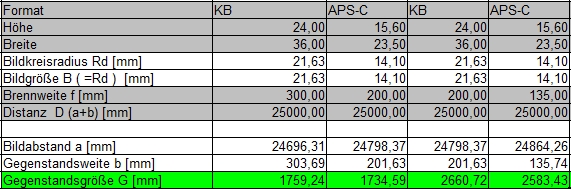

    Ich habe mal kurz eine Rechnung angestellt, die Ergebnisse sind in der Tabelle zu sehen:
Hits: 850
Größe:  110,5 KB
    Die These ist, dass eine 200 mm-APS-C Brennweite einem 300 mm KB-Äquivalent entsprechen, das wird bestätigt. In beiden Fällen wird eine formatbezogene Gegenstandsgröße von ca. 1750 mm erreicht.
    Das heisst, ein Gegenstand dieser Grösse wird bei 25 m Abstand jeweils formatspezifisch füllend abgebildet. Er passt also exakt jeweils auf ein KB-Bild und ein APS-C-Bild.
    Wenn wir dieser Logik folgen, würde bei Verwendung eines 200 mm KB-Objektives an einer KB-Cam und eines 135 mm-APS-C an einem APS-C Cam jeweils Formatfüllung mit einem 2600 mm Objekt erreicht, siehe Tabelle.
    Soweit ok.
    Was passiert nun, wenn man ein 200 mm KB Objektiv an den APS-C-Sensor schnallt ? Man könnte schnell der Versuchung ( wie ich ) erliegen zu glauben, dass nun mit Cropfaktor 1,5 ein um diesen Faktor "größeres" Bild zu sehen sei als mit einem nativen 200 mm APS-C Objektiv. Aber dem ist nicht so ! Wie OpticalFlow richtig bemerkt, 200 mm bleiben 200 mm ! Egal ob vor einer KB-Cam oder einer APS-C Knipse !
    Das heisst, ein Objekt mit 1750 mm Größe aus 25 m Entfernung hat eine identische absolute Bildgröße von ca. 14 mm auf dem Schirm ( Sensor oder Film ) zur Folge.
    Beim APS-C ist damit das Bild "voll", beim KB aber nur zu ca. 65%. Alles relativ eben.... Die relativen, also scheinbaren Bildgrößen, bezogen auf die Formatabmessung ändern sich !
    Das APS-C Bild erscheint nur größer im Bezug zur Formatgröße, ist es aber nicht wirklich, es sind 14 mm.
    Fazit: Man kann also Objektive mit gleicher Brennweitenangabe direkt miteinander vergleichen an Systemen mit verschiedenen Sensorgrößen!
    Oder, in anderen Worten, der Cropfaktor ist beim Objektivvergleich unerheblich.
    Ufff....
