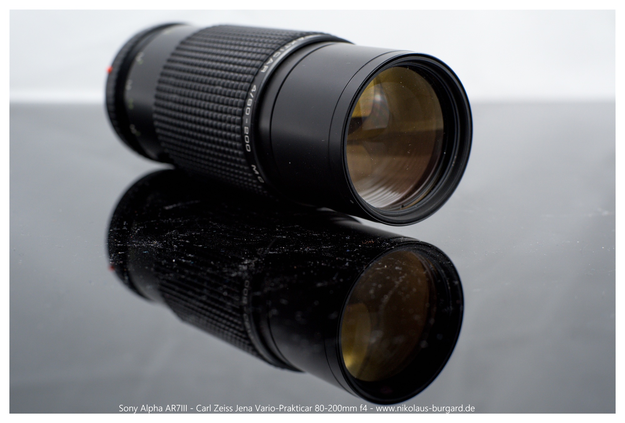

    Liebe Altglasfreunde,
    auch das
    Carl Zeiss Jena Vario-Prakticar 80-200mm f4
    hat eine ausgiebige Vorstellung hier im Digicamclub verdient.
    Es ist diese Woche bei mir eingezogen, und ist in hervorragendem Zustand, eigentlich wie Ladenneu.
    Kein Staub, keine Kratzer, die Blende und die Zoom -und Fokusringe laufen perfekt.
    Es handelt sich bei diesem Objektiv um eine der letzten Neuentwicklungen aus dem Hause Carl Zeiss Jena vor der Wende.
    Entwickelt 1984, wurde es aber erst 1987 vorgestellt und in sehr geringen Stückzahlen produziert (man geht von 4000 Exemplaren insgesamt aus, darin sind auch die Schwestermodelle des "Vario-Sonnar" für M42 enthalten).
    Auch zu diesem Objektiv findet ihr hier: https://zeissikonveb.de/start/objekt...prakticar.html viele tiefergehende Informationen.
    Ein paar technische Daten:
    Optisches System: 12 Linsen in 8 Gruppen
    Blende : von f4 bis f32, in Halbstufen rastend
    Länge: 155mm
    Frontfilterdurchmesser: 52mm
    Gewicht: 622g
    Naheinstellgrenze: 110cm
    Bilder des Objektives:

    Das Objektiv ist innenzoomend.
    Die Scharfstellung erfolgt über Auszug (daher auch eine mitdrehende Frontlinse).
    Eine ausziehbare Gegenlichtblende ist integriert.
