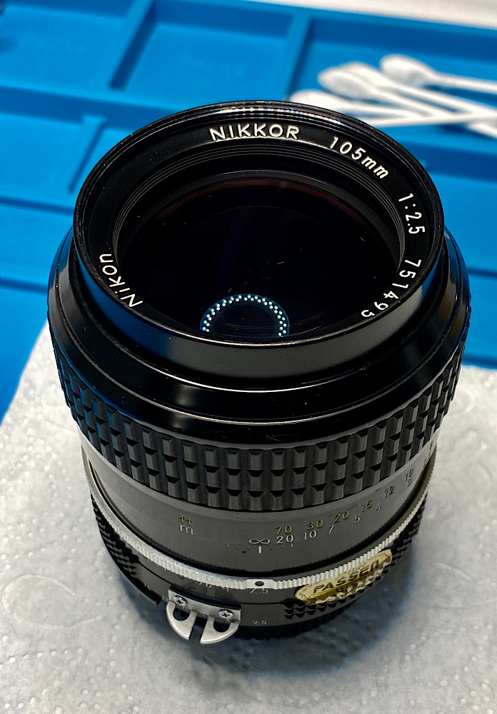

    Beim Arbeiten mit dem Nikkor 105/2.5 Ai zeigte mir die Küche ihre - und damit meine - Grenzen.

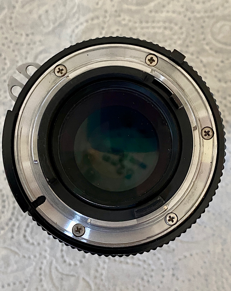

    Eine einzige Bajonettschraube - die letzte von fünf - widerstand meinen Bemühungen, sie zu lösen.
    Resultat:
    Schraubenkopfprofil nicht mehr vorhanden - Schraube daher nicht zu lösen - Ausbau und Reinigung der hinteren Optikgruppe nicht möglich.

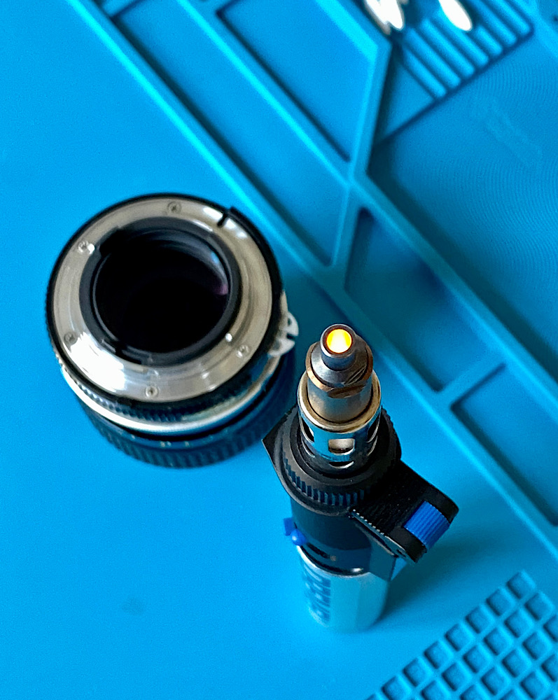

    Ich schloss auf Sicherung der Schrauben mit Klebstoff.
    Mit dem Dremel Versatip (Heißluft über Düse und Katalysator) erwärmte ich jede Schraube ca. vier Sekunden lang mit minimaler Leistung.

    Weder halfen zehn Sekunden direkter Befeuerung mit der offenen Butangasflamme (der Bajonettring nahm dabei keinen Schaden, es war ein Austesten ohne Sinn) noch ließ sich die Schraube mit WD-40 bewegen. Das Profil wurde durch die Ausdrehversuche schlechter.

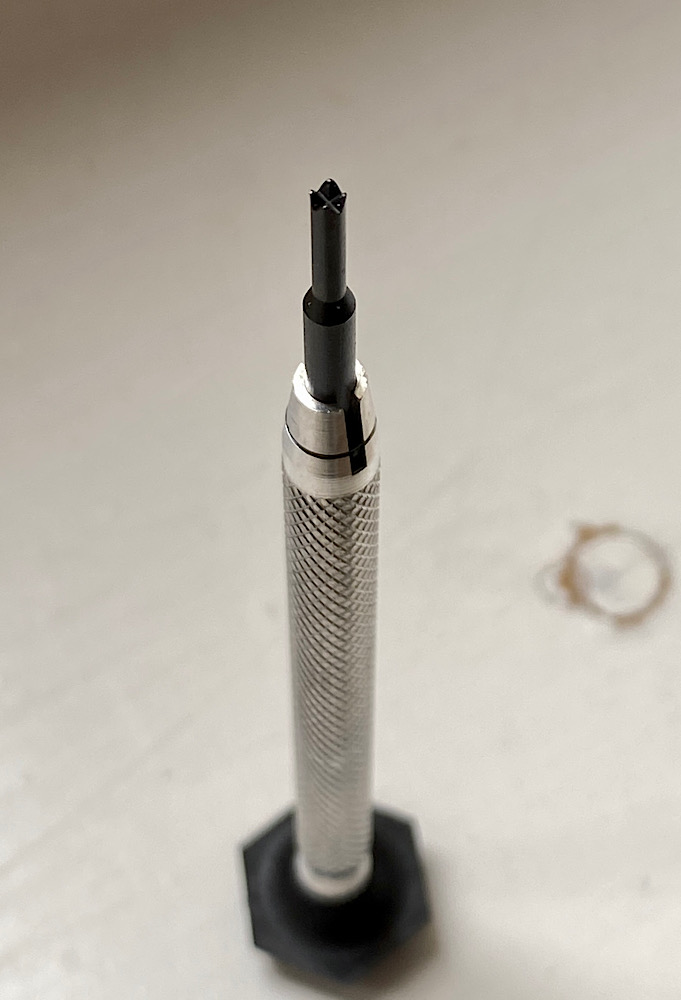

    Nun kam auch Emotion dazu und ich griff zu meinem letzten Aufgebot: Schraubenausdreher mit kronenförmigem Aufsatz.
Hits: 112
Größe:  95,5 KB
    Ja, da griff einer aus dem Set, aber trotz aller Kraftaufwendung blieb die Schraube unbeeindruckt.
    Das Schraubenkopfprofil war nun im wahrsten Sinne des Wortes ausgedreht, wenn schon nicht die Schraube
