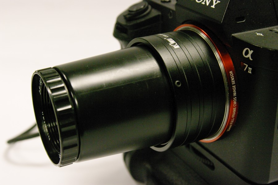

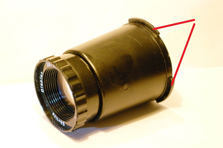

    Ich hab mich für ein Diaplan 80 f2.8 entschieden, da 100er in den letzten Wochen kaum zu finden waren. Es kam zusammen mit einem Filius 4 Diaprojektor.
    Die Objektivhalterung des Diaprojektors erwies sich als sehr nützlich für die weitere Verwendung. Ein 50-mm-Abwasserrohr mit Filz innen würde auch passen, aber für das Ansetzen des Kamera-Adapters käme nur Heißkleber oder Sekundenkleber mit zusätzlichem Primer infrage. Für die passende Unendlich-Einstellung mussten Objektiv und Halter gekürzt werden. Die Kamera mit Stativ auf dem Tisch half beim Finden der richtigen Länge, wenn man das Objektiv vorsichtig in die Gehäuse-Öffnung einführt. Für Nikon waren ca. 9 und für MFT 4 mm zu kürzen. Abgeschnitten hab ich letztlich 11 mm, da der Nikon-Adapter rund 1 mm aufträgt.
Hits: 12033
Größe:  186,2 KB
    Das Diaplan ist aus Metall und in seine Einzelteile zerlegbar. Wenn man den hinteren Ring löst, lassen sich die Einzelteile vorsichtig rausschütteln. Mit etwas Glück bleibt die mittlere Linse in ihrer Halterung und es gibt später kein Raten, wie rum sie wieder eingebaut werden muss. Ich hab da so meine Erfahrungen gemacht mit voreiligem Zerlegen von Objektiven ;-) Aber die Vorstellung, es mit Linsen in den Schraubstock zu spannen, fand ich sehr unsympathisch. Also ohne Linsen vorsichtig in Schraubstock einspannen, nur der gerändelte Rand guckt raus, halb einsägen, umspannen, Rest einsägen, glatt feilen, entgraten – fertig. Die blanken Ränder (später) mit mattschwarzer Modellbaufarbe (Revell) oder Edding übermalen.
    Der Halter aus Filius 4 Projektor schien nach einigen anderen Überlegungen die beste und einfachste Befestigungsmöglichkeit. Die quadratische Bodenplatte wegschneiden und verschleifen. Zum Kürzen darf es nur aufgelegt und festgehalten werden. Das Material ist extrem spröde, stinkt beim Sägen und Schleifen, als ob Ruß oder halbverbrannte Braunkohle in die Plaste verbacken worden ist. Glatt feilen, entgraten, verschleifen – fertig.
Hits: 9917
Größe:  174,7 KB
    Die vorhandenen inneren Filzstreifen sorgen für passenden Widerstand beim Fokussieren. Ein neu gebohrtes Loch für die Führung durch eine M2-Schraube gibt zusätzlichen Halt.
    Mit der Hand angehalten reicht die Einstellung von unendlich bis 30 cm. Im Nahbereich kommt die Linse weit raus, eine Lage dünnes Klebeband sorgt für mehr Stabilität.
    Eleganter wäre ein vorne in die Halterung eingeklebter Filzring, er würde gleichzeitig das Licht besser abschirmen. Aber die Bastelkiste hatte am Freitagabend nichts Passendes zu bieten.
    Nikon-M42-Adapter zentrieren ist fisselig. Ganz kleine Senkkopfschrauben wären genial, wären aber, sofern vorhanden, wegen einer fehlender Zentrierhilfe schwierig zu setzen, Gleiches gilt für ein Verstiften.
    Das Verkleben mit Uhu-Plus und bestmöglich nach Fingerspitzengefühl ausrichten muss noch warten, bis der neue Adapter eintrifft. Mangels zweiter Filius-Halterung werde ich es mit Nikon-Adapter auch an MFT nutzen. Ansonsten wäre das Aufkleben auf einen M42-MFT-Adapter ebenso gut möglich. Auch verschrauben wäre hier, vom Zentrierproblem abgesehen, einfacher, da mehr Materialstärke vorhanden ist und auch keine Senkkopfschrauben erforderlich sind.
Hits: 10242
Größe:  172,2 KB
    Als Gegenlichtblende eignet sich ein altes 46 mm Gummiteil, welches von hinten auf Objektiv aufgeschoben und verklebt werden kann. Da sie aber knapp 4 mm aufträgt, müssten Halterung und Objektiv entsprechend gekürzt werden, was die Konstruktion im Nahbereich noch kippeliger macht. Ohne Gegenlichtblende wiegt die Nikon-Version 145 Gramm.
