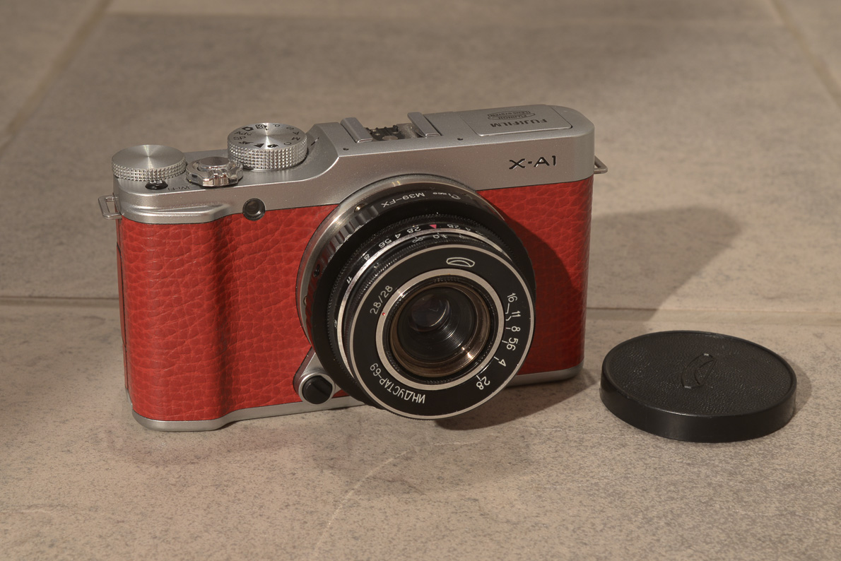

    Das Industar-69 habe ich seit einigen Wochen an meiner auf Infrarot umgebauten Fuji X-A1. Der Grund für die Anschaffung war, dass ich endlich ein Pancake wollte, und unter diesem Aspekt ist das Industar ein voller Erfolg, denn damit passt die Fuji endlich schön in die Handtasche, was weder mit dem Kit-Objektiv noch mit irgendeinem adaptierten Nikkor oder M42-Objektiv der Fall ist. Und 28mm sind eine schöne Brennweite für Infrarot-Fotografie an APS.
Hits: 1035
Größe:  272,8 KB
    Hier ist das Industar an der Fuji.

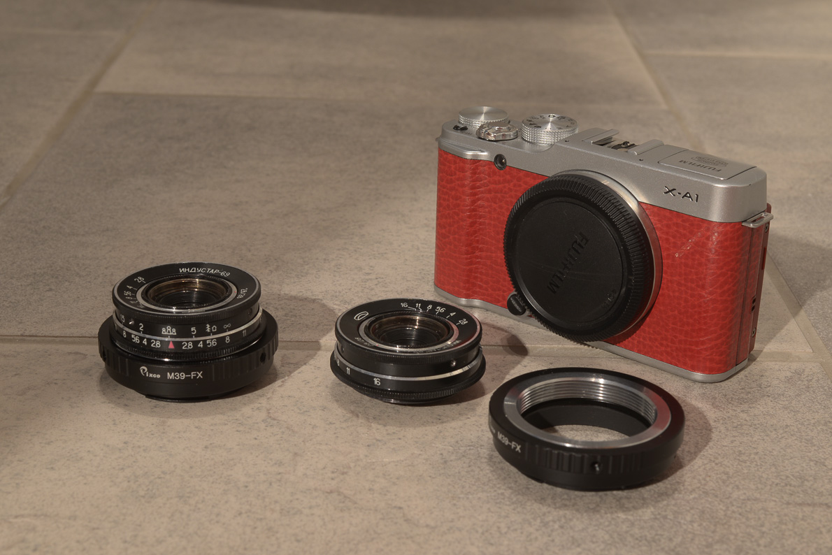

    Links das Industar mit Adapter, Mitte ohne Adapter.

    Mein Problem ist damit, wie kann ich Filter nutzen? Welche Filtergröße hat das Industar-69 überhaupt? Und gibt es dafür Step-Up-Ringe?

    Laut der russischen Datenbank-Seite "allphotolenses.com" hat es einen Filterdurchmesser von 22,5mm. Das ist dann wohl der kleine Haken bei einigen Pancakes - das kleine Filtergewinde. Da findet man kaum Filter oder Step-up-Ringe und bei der kurzen Brennweite kann man auch nicht zu viel vorn dranschrauben, weil es sonst eventuell virgnettiert. Auf die "Schnelle" habe ich nichts unter 26mm gefunden.

    die Filtergröße ist 22,5mm und es ist ein elendes Gefummel, die reinzuschrauben (zumindest mit meinen Händen), wenn Du nun einen Step-Up Ring - sofern es einen gibt - anbringen würdest,
    um einen größeren Filter verwenden zu können, dann kannst Du nicht mehr die Blende verstellen. Ich habe das Teil auch irgendwo, war einmal an meiner Olympus E-P3.

    22,5mm - hmm, dafür gibt es bei Heliopan sogar noch Infrarotfilter (Ziel wäre es, einen 850nm IR-Filter für reine SW-Fotografie an der auf 720nm umgebauten Kamera zu nutzen). Allerdings kostet der IR-Filter 50 Euro, das Objektiv hat 6,10 Euro gekostet (plus Porto, das war mehr) - ein gewisses Missverhältnis.
    Step-Up-Ringe für 22,5mm scheint es nicht zu geben - und da ließe sich die Blende in der Tat nicht mehr bedienen.
    Die Alternative ist, ich besorge mir einen Step-Up-Ring von 46 auf 52 - 46mm müssten gerade noch über das Objektiv passen, wäre aber zu verifizieren (Edit: 46mm reichen nicht, es müssen 49mm sein, siehe die beiden folgenden Beiträge) - kleide diesen mit Filz aus und dann hätte ich einen Aufsteckhalter für meine vorhandenen Filter. Dann könnte man die Blende zwar auch nicht bedienen, aber wenn's nur aufgesteckt ist, kann man den Filter schnell abnehmen zum Bedienen der Blende.

    Die Alternative ist, ich besorge mir einen Step-Up-Ring von 46 auf 52 - 46mm müssten gerade noch über das Objektiv passen, ...
    Hab's gerade mal probiert. Ein 46-49 Step-Up passt nicht über's Objektiv - jedenfalls nicht über mein Exemplar.
    Danke, dann habe ich es definitiv. Ich habe keine Step-Downs für 46mm, da kann ich es nicht direkt testen. Das Industar passt noch in ein 46mm-Filtergewinde hinein, aber der Step-Up/Down wird ja ebenfalls ins Filtergewinde geschraubt, und dadurch ist die effektive Öffnung dieses Ringes natürlich kleiner.
