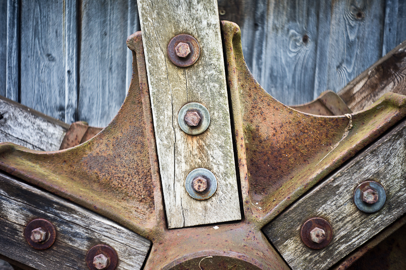

    Das Industar ist genau das was man eine Charakterlinse nennt. Sie kann also modernen Objektiven in Auflösung, Kontrast und Farbdarstellung nicht das Wasser reichen, hat aber einen ganz eigenen Charme. Bei Offenblende wirken die Bilder flau und kontrastarm. Die Schärfe nimmt zum Rand hin rasch ab und die Vignettierung zu. Hier mal ein Bsp. (Schwarzwert angepasst, geschärft, verkleinert, sonst OOC):
Hits: 2369
Größe:  542,2 KB
    Link zur hohen Auflösung.
    Blendet man ab, nehmen Schärfe und Kontrast deutlich zu:
Hits: 2377
Größe:  753,7 KB

    Zur Alltagstauglichkeit kann ich noch nicht viel sagen, hab's auch erst ein paar Tage. Mein erstes Exemplar war auch mies. Dort war die Vergütung der hinteren Linsen beschädigt. Die Bilder sahen dann ziemlich neblig aus. Da war auch per EBV nichts mehr zu machen. Das zweite Exemplar ist dagegen echt gut. Im Vergleich zu "richtigen" 28ern kann es natürlich nicht mithalten. Dafür fehlt die Schärfe am Rand und mann muss schon ziemlich weit (8/11) abblenden um die Vignettierung in Grenzen zu halten. Sicher keine Linse für Immerdrauf, aber für Bilder mit Charakter echt schön. Hier noch zwei Beispiele im Nahbereich. Beide bei f2.8 und mit EBV.
    Grüße
    Timo
Hits: 2348
Größe:  287,3 KB
Hits: 2461
Größe:  568,5 KB
