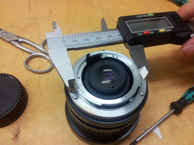

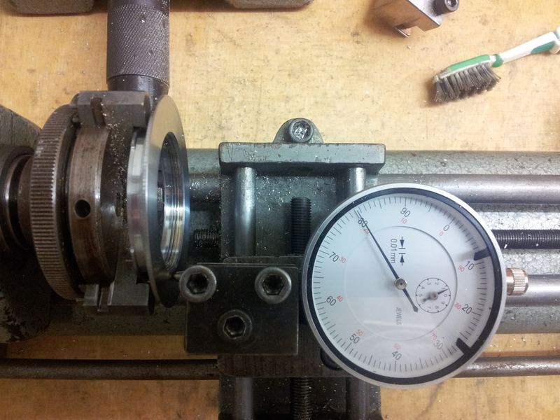

    An meiner Messmethode/Umgebung kann es kaum liegen. Das Maß habe ich mit einer Bügelmessschraube genommen und sollte auf +-0,01 passen.
    Danke für den Tipp mit der Höhe. Das werde ich versuchen. Ich werde dann solange 0,01 und 0,1mm Folie zwischenlegen, bis das Maß passt.

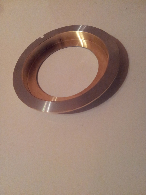

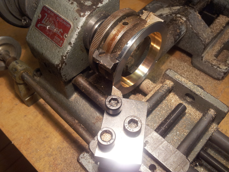

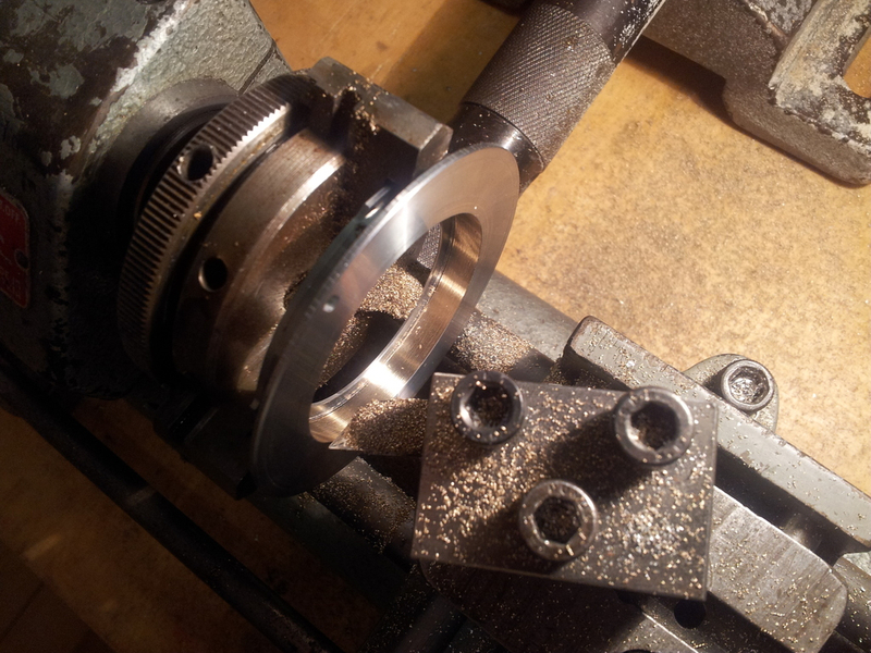

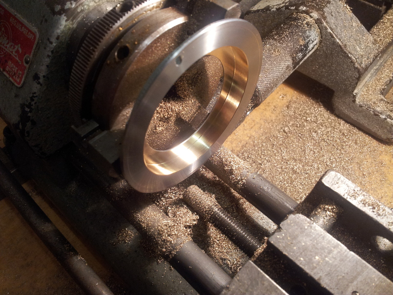

    Den Adapter Habe ich eben Innen ausgedreht. Hat hervorragend funktioniert. Messing lässt sich noch einfacher bearbeiten als Alu auf der kleinen Unimat.
    Ich berichte sobald es neues gibt.

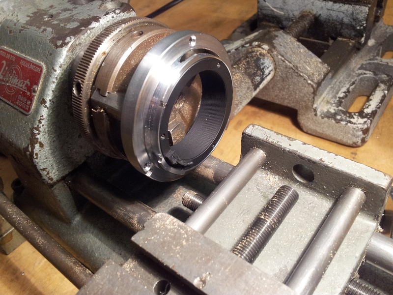

    Eben habe ich noch den Rest gedreht und soweit ist der Adapter fertig.

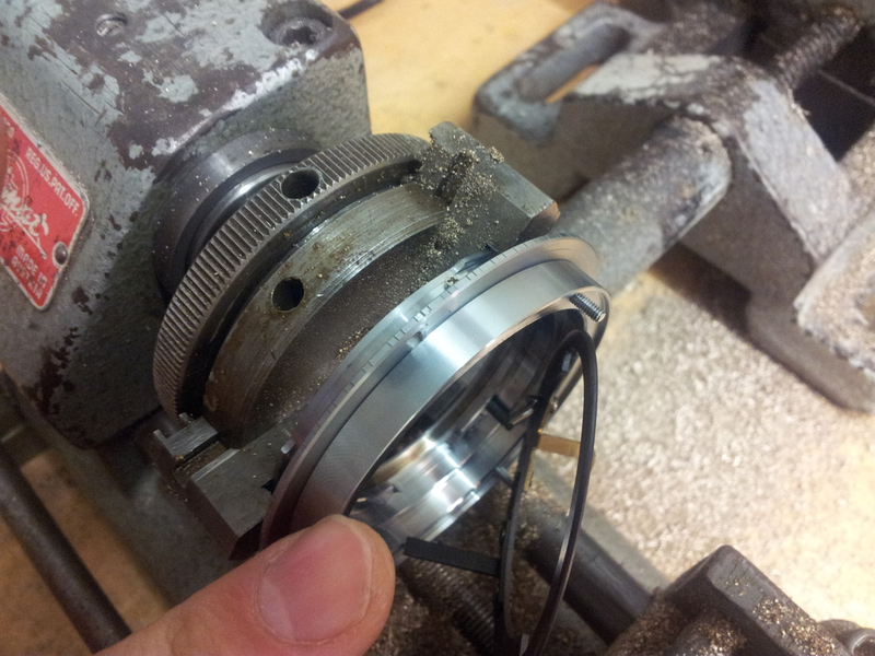

    Hier ein paar Bilder von dem bisherigen Stand. Leider von meinem Handy

    Heute habe ich noch den Blendenpin und alle "herausstehenden" Teile entfernt/abgedreht.
    Auch habe ich den Blendeneinstellring neu gefettet und jetzt läuft die Einstellung wieder weicher und das Spiel macht sich nicht mehr so sehr bemerkbar. Er fühlt sich jetzt wertiger an.
    Allerdings habe ich nichts am Fokusring geändert. Erstmal bleibt das Spiel, auch wenn ich dieses gerne in Zukunft entfernen möchte.

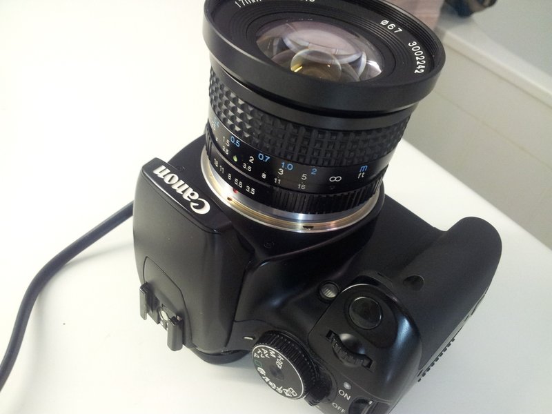

    Das Objektiv habe ich mal samt Adapter auf meine Canon gesteckt und alles passt sehr gut. Allerdings kann ich Unendlich erstmal nicht einstellen, da ich Tags keine Zeit habe :/

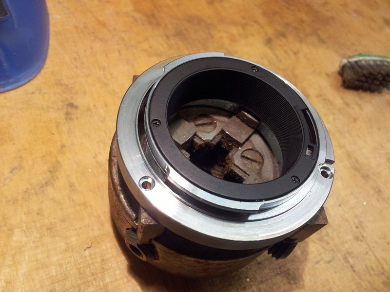

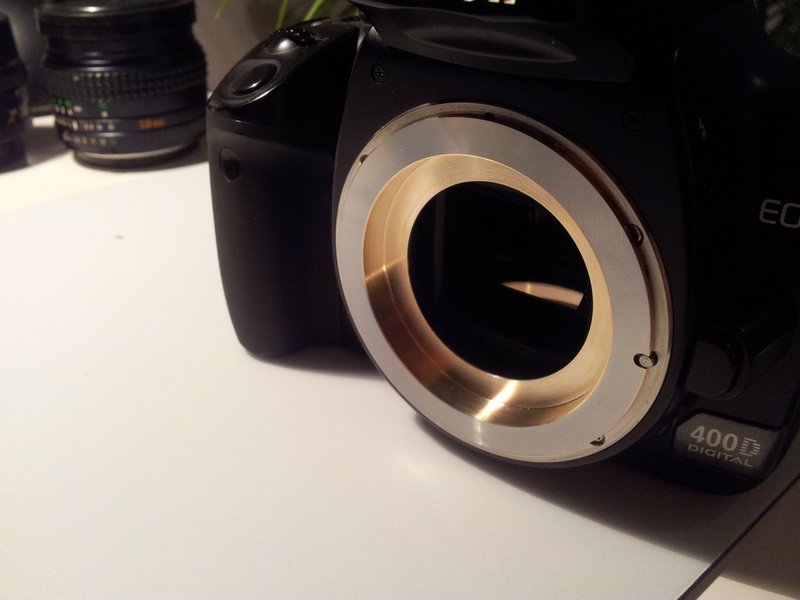

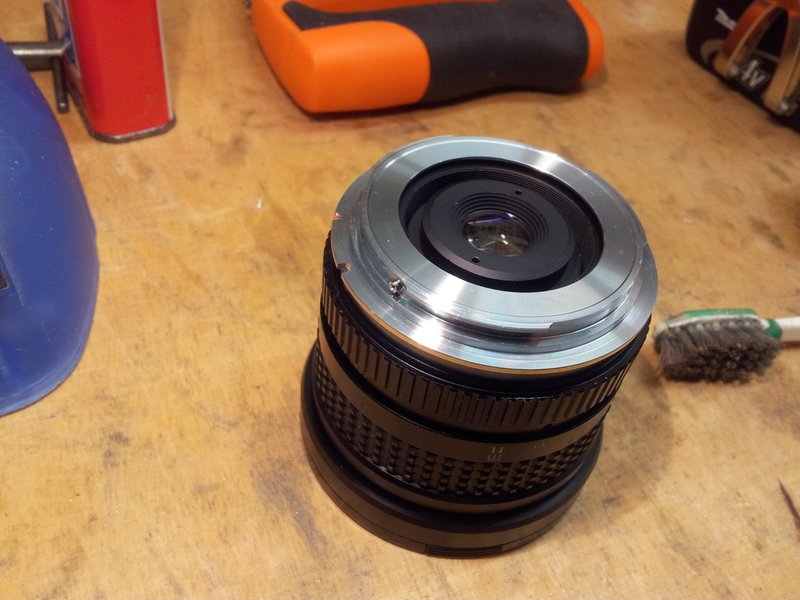

    Hier noch der aktuelle Status. Als nächstes werde ich Unendlich definieren müssen, den Spacer fertigen und alles verschrauben... Mal sehen
    @Timo: Danke dir! Aber professionell ist es nicht unbedingt. Das ist nur das Werk der Drehmaschine.

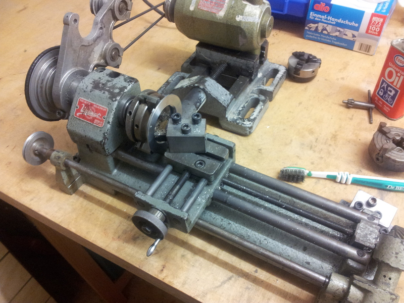

    Berufswege? Auf keinen Fall!
    Ich hab die Maschine geerbt und das war ein großes Glück, da sie mir vieles ermöglicht und ich sonst vielleicht nie dazu gekommen wäre.
    Aber ganz ehrlich. Mit so einer kleinen Drehbank kann jeder anfangen, der Interesse an Mechanik, Werkzeugherstellung usw hat. Auch ist damit vieles möglich ( zb fast alle Arbeiten für Objektive ), jedoch kaum das Bearbeiten von Stahl oder gar Titan. Messing, Alu usw sind kein Problem
    In der Regel steht immer so eine Emco Unimat Sl bei ebay ( Preis irgendwie so 300-400 € denke ich ).
    Klingt vielleicht blöd, aber ohne Drehmaschine könnte ich mir mein Leben nicht mehr vorstellen, auch wenn ich beruflich nichts damit zu tun habe
    Allerdings spiele ich schon länger mit dem Gedanken noch eine größere Drehbank und eine Fräse zu kaufen. Leider bekommt man jedoch für 1000 € keine besonders guten Drehbänke :/

  10. #20
    15.578
    Standard AW: Tokina 17mm / 3.5 RMC - Blende OK?
    Hallo Stefan,
    jo, das Problem mit den Löchern kenne ich gut.. speziell beim Senken..
    während ich die normalen Löcher mit dem in die Workstation eingespannten Dremel mache.. gehe ich inzwischen daher, die Senkung der Köpfe mit einem entsprechend größeren Bohrer in einem langsam laufenden Makita Akkuschrauber vorzunehmen. Zusammen mit einem kleinen Fräskopf ist so noch eine gute Korrektur der Tiefe und Richtung möglich, um die Schraubenköpfe möglichst zentrisch zu bekommen.
    So einige Adapter hab ich mir ebenfalls schon "zerhauen"..
    Was ich jetzt aber an dem umgebauten Adapter nicht verstehe: Warum hast Du das Loch für den Kamera-Einrastpin geweitet?
    Bei einem Minolta Umbau hab ich das auch mal machen müssen.. mit mäßigem Erfolg. Durch die Ungenauigkeit beim Öffnen und weiten, verdrehte sich das Objektiv dann an der Kamera
    beim Fokussieren etwas unangenehm mit etwa 1mm Spiel.. eine echte Notwendigkeit sehe ich hier noch nicht.. oder?
    Ansonsten eine feine und ansprechende Umbauarbeit..
