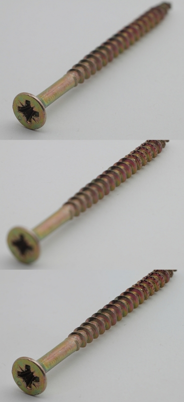

    Hallo Helge,
    ich habe bisher nur einmal ein Stacking ausprobiert. Mit CombineZM habe ich 8 Einzelaufnahmen gestacked, wobei ich mit meinem Makroschlitten diese Schraube von vorne nach hinten in 8 Schritten gescannt habe.
    Das Foto zeigt oben den Fokus auf den vorderen Teil der Schraube, das mittlere den Fokus auf das Ende und das untere den Stack aus allen 8 Aufnahmen:
Hits: 872
Größe:  131,4 KB

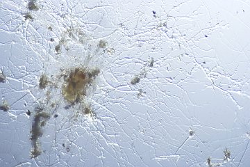

    Ja, habe ich mal angestetet, also auch eine der Combine Versionen.
    Ich hatte glaub ich auch etwas Probleme mit den Artefakten - sah zum Teil ulkig aus. Und hat mich nochmals nen genaueren Blick aufs Objekt werfen lassen.
    Vermutlich treten Artefakte hauptsächlich auf, wenn die einzelnen Fokusschichten zu weit voneinander entfernt sind. Mal schauen ob ich da bald neue Einsichten habe.
    Aber zwei Bilder habe ich veröffentlicht, zum einen einen Glaspilz mit nem alten Mikroskop aufgenommen:
Hits: 819
Größe:  27,4 KB
    In größerer Auflösung auf meiner Glaspilz Seite!

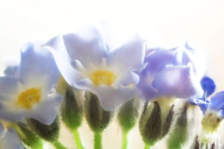

    Zum anderen noch Blümchen:
Hits: 778
Größe:  18,5 KB
    Die größere Version findet sich auf meiner Seite zum selbstgebauten Stacking-Balgengerät/Einstellschlitten.
    Da habe ich einen Mikrometer an ein Balgengerät gebaut - nicht super schön und stabil, sondern einfach mal ne Testversion dieser Idee. Da kann ich dann mit ner Genauigkeit im 10µm Bereich stacken. Das wir auch nötig, wenn ich mit den Nikon Mikroskopoptiken die Schärfentiefe erweitern möchte.
