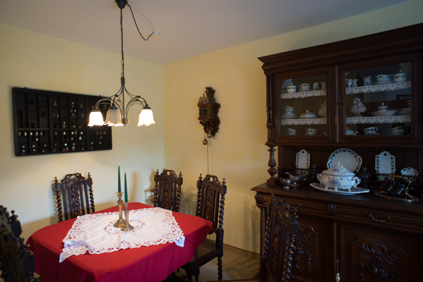

    ich habe hier einmal eine kleine Gegenüberstellung der folgenden 3 Objektive versucht (von links nach rechts):
Hits: 6095
Größe:  190,1 KB
    1) ZENIT MC MIR-20M 20mm 1:3.5 M42
    2) Voigtländer Color-Skopar MC 21mm 1:4.0 M39
    3) Carl Zeiss Jena DDR Flektogon 20mm 1:4.0 M42
    Nachdem ich mit der A7R über das Color-Shift-Problem auf auch bei dem 21mm Color-Skopar gestolpert bin, habe ich mich auf die Suche nach kostengünstigem Ersatz begeben.
    Das MIR-20M hatte ich schon im Bestand, aber noch nie richtig getestet. Das Flektogon ist mein letzter Erwerb, nachdem ich in einem anderen Forum eine Empfehlung des alten Flektogon (1:4.0) für Architekturaufnahmen gelesen habe, da es absolut Verzerrungsfrei sein soll. Bzgl. der Bildqualität soll es der neueren 2.8er - Version sogar überlegen sein.
    Ich habe mich bemüht, den ISO-Bereich bei allen Aufnahmen, durch Anpassung der Belichtungszeit, einigermaßen gleich in einem Bereich unter 300 zu halten. Beim Color-Skopar habe ich den Color-Shift, wie in einem Anderen Thread beschrieben über Lightroom korrigiert, (bewusst) nicht jedoch die Vignettierung.
    Erste Auffälligkeit: Das Flektogon (20mm) liegt vom Bildausschnitt näher am Color-Skopar (21mm) als am MIR (20mm) mit dem weitesten Ausschnitt.
    Getestet wurde die Blendenreihe:
    4.0; 8.0; 16.0
    Auf Blendenstufen über 16 habe ich in diesem Test verzichtet. Das MIR endet bei Blende 16, die beiden anderen bei Blende 22. Aufgrund der abnehmenden Schärfe durch Beugungserscheinungen sind diese aber voraussichtlich ja ehedem nicht so interessant.

    Vignettierung:
    Die Vignettierung nimmt mit dem Schließen der Blende ab, verschwindet jedoch nicht ganz und muss ggf. SW-seitig korrigiert werden. Auffällig ist eine durchgängige Abschattung der Ecken (besonders gravierend links oben und unten zu erkennen.

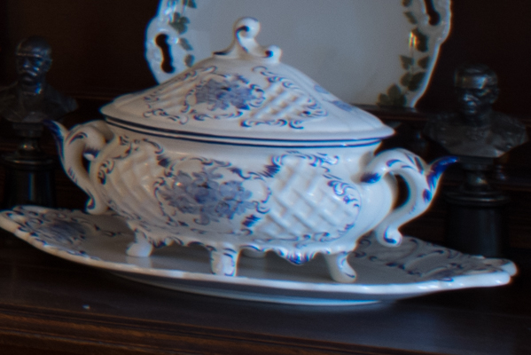

    Schärfe im Bereich der Bildmitte - Zur genaueren Beurteilung ist schon eine starke Detailvergrößerung notwendig (Krone der Wanduhr) Blende 4.0 und 11.0:
    Reihenfolge jeweils: MIR; Color-Skopar; Flektogon - Block bei Blende 4.0
Hits: 4948
Größe:  144,4 KBName:  CS_Mitte_extrem040.jpg
Hits: 4891
Größe:  153,3 KBName:  F_Mitte_extrem040.jpg
Hits: 4893
Größe:  144,9 KB
    f/4.0
    Reihenfolge jeweils: MIR; Color-Skopar; Flektogon - Block bei Blende 11.0
Hits: 5008
Größe:  148,6 KBName:  M_Mitte_extrem110.jpg
Hits: 4909
Größe:  150,1 KBName:  F_Mitte_extrem110.jpg
Hits: 4922
Größe:  154,0 KB
    f/11.0
    Die Schärfe im Bereich der Bildmitte ist bei allen 3 Objektiven bereits offen recht gut.
    Erst anhand der extremen Vergrößerungen wird erkennbar dass das Color-Skopar offen die Nase leicht vorne hat, sich jedoch durch abblenden nicht mehr wesentlich verbessert.
    Sowohl das MIR als auch das Flekogon zeigt durch Abblenden etwas mehr an Details. Das MIR bleibt dabei hinter dem Flektogon zurück.
    Man beachte aber die Ausschnittvergrößerung, die dazu notwendig ist, diesen Qualitätsunterschied aufzuzeigen.

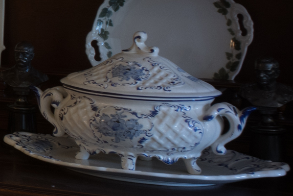

    Schärfe (Rand)
    Reihenfolge jeweils: MIR; Color-Skopar; Flektogon - Blende 4.0; 5.6; 8.0; 11.0
    bei Blende 4.0
Hits: 4923
Größe:  195,8 KBName:  CS_Rand040.jpg
Hits: 4967
Größe:  145,7 KBName:  F_Rand040.jpg
Hits: 4857
Größe:  170,3 KB
    f/4.0
    bei Blende 5.6
Hits: 4848
Größe:  206,5 KBName:  CS_Rand056.jpg
Hits: 4859
Größe:  159,9 KBName:  F_Rand056.jpg
Hits: 4828
Größe:  178,0 KB
    f/5.6
    bei Blende 8.0
Hits: 4929
Größe:  214,2 KBName:  CS_Rand080.jpg
Hits: 4834
Größe:  168,0 KBName:  F_Rand080.jpg
Hits: 4879
Größe:  200,8 KB
    f/8.0
    bei Blende 11.00
Hits: 4860
Größe:  217,8 KBName:  CS_Rand110.jpg
Hits: 4801
Größe:  171,3 KBName:  F_Rand110.jpg
Hits: 4984
Größe:  214,1 KB
    f/11.0
    Im Randbereich (Hier die (Suppenterrine rechts im Bild) lassen sich die deutlichsten unterschiede finden:
    Das Color-Skopar zeigt hier den deutlichsten Leistungsverlust beim aufblenden.Erst bei Blende 8-11 erreicht das Skopar (nicht ganz) das Niveau der beiden SLR-Objektive.
    Das MIR und das Flektogon zeigen bereits zeigen bereits bei f/4.0 eine recht ordentliche Leistung, Details sind bereits sehr gut zu erkennen. Das MIR mach offen einen etwas besseren Eindruck. Es scheint bei allen Blenden annähernd gleich scharf, während die Schärfe beim Flektogon durch Abblenden noch leicht zunimmt und bei Blende 8 das Maximum erreicht.
    Mein Fazit:
    Bzgl. Verzeichnung gefallen mir alle 3 Objektive recht gut.
    Die Vignettierung spielt beim MIR insgesamt die geringste Rolle. Würde man es auf das Bildformat des Flektogon beschneiden, so wäre voraussichtlich auch die durchgängige Abdunkelung der Ecken verschwunden. Jedoch ist es bezüglich der Schärfe in der Mitte auf dem letzten Platz gelandet.
    Das Color-Skopar ist leider schon durch das Color-Shift-Problem gehandicapt, hinzu kommt die extreme Vignettierung über alle! Blendenstufen. Die vorgenannten Probleme, zusammen mit der extremen Unschärfe am Rand unterhalb Blende f/8.0 bewog mich nun final, es aus meiner Fototasche zu nehmen.
    Das Flektogon ist für mich "das beste Gesamtpaket", zwar zeigt es eine leichte Vignettierung, jedoch ist die Schärfe bereits offen recht ordentlich und steigt deutlich durch Abblenden an.
    Für mich die (vorläufig) optimale Lösung im Altglasbereich.

    PS: Kleiner Nachtrag noch :
    Ausschnittvergrößerung Randbereich bei Blende 11.0 (MIR; Color-Skopar; Flektogon)
Hits: 4924
Größe:  144,1 KBName:  CS_Rand_extrem_11-DSC03319_ff.jpg
Hits: 4891
Größe:  119,1 KBName:  F_Rand_extrem_11-DSC03298.jpg
Hits: 4928
Größe:  145,5 KB

    Hallo Andreas,
    kann man davon ausgehen, dass in den 3er Blöcken bei den verschiedenen Blenden immer die im Anfangsposting genannte Reihenfolge sich auch in den Bildern wiederspiegelt?
    Bin im Moment ein bißchen am "Rudern" bei der Beurteilung weil der Titel die Reihenfolge 1. Flektogon, 2. Skopar, 3. Mir heißt, im ersten Bild aber von links nach rechts erst das MIR, dann das Skopar und ganz rechts das Flek gezeigt wird.
    Durch die fehlenden Bildbeschriftungen erschließt sich mir die Reihenfolge der Probanden in den Vergleichsaufnahmen so nicht.
    Ist also das jeweils erste Bild vom Mir oder vom Flek?
    EDIT: sehe grad, während des Schreibens hast Du die Reihenfolge zugefügt... nun ist es klarer.

    Ja, sorry, jab notch etwas aufgeräumt und gekürzt….<object type="cosymantecnisbfw" cotype="cs" id="SILOBFWOBJECTID" style="width: 0px; height: 0px; display: block;"></object>
    15.581
    Sowohl das MIR als auch das Flektogon zeigen aber doch einiges an CAs... zu sehen an den Blausäumen an den Porzellan-Details und in rot-grünen Quer-CAs.
    Aus meiner Sicht kann hier das Skopar "punkten"... den - abgesehen von der mangelnden Schärfe an den Rändern bei Blenden unterhalb f8, ist es aber aus meiner Sicht besser auskorrigiert in Bezug auf Längs- und Quer- CA's.
    Da ein 20er in der Regel aber ohnehin bei f8-11 betrieben wird, fällt das beim Skopar nicht so ins Gewicht aus meiner Sicht.
    Nervig sind natürlich die sensorbedingten Magenta Probleme und die Vignettierungen... und dadurch natürlich schon das Flektogon das Mittel der Wahl, wenngleich es IMHO bei den Realbetriebsblenden aus meiner Sicht die Nase vorn hätte.
    Danke für diesen Vergleich...

    Hallo Henry,
    mit den CA hast Du natürlich recht. Habe noch zum Nachtrag ein paar Detailvergrößerungen vom Henkel angehängt.
