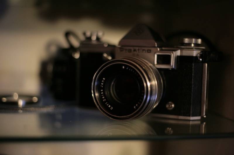

    Standard An Praktina einfach ein besten
    Adaption nicht nötig. Auf Film kann man ja auch fotografieren, am Original-Apparat
Hits: 1332
Größe:  176,4 KB
    Sommer 2016
    Die Adaption „Praktina an die Canon EOS“ habe ich hinreichend dargelegt. Von „M42“ oder Minolta war dabei eher nicht die Rede.
