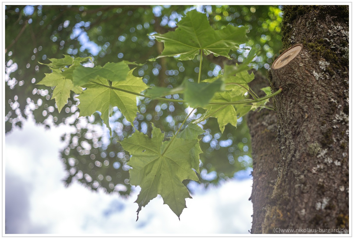

    Zum Abschluß noch ein paar Vergleichsbilder für das Bokeh
    #10
Hits: 4531
Größe:  256,1 KB
Hits: 4550
Größe:  260,9 KB
    100%-Crop:
    Name:  Crop Baumblüte 1.jpg
Hits: 4601
Größe:  126,6 KB

    #12
    Leider etwas "vom Winde verweht"....
Hits: 4539
Größe:  273,6 KB
Hits: 4616
Größe:  263,8 KB
    #13
Hits: 4606
Größe:  293,1 KB
Hits: 4808
Größe:  292,2 KB
    100%-Crop:
    Name:  Crop Blatt.jpg
Hits: 4737
Größe:  113,5 KB
    Hier hatte ich leider beim West-Tessar einen blöden Lichteinfall oder eine blöde interne Reflexion. Wie man im Crop sieht, ist die Schärfe aber ähnlich gut.
    Mein Fazit:
    Das Ost-Tessar ist die vor allem im Nahbereich schärfere Linse.
    Auf weitere Distanzen egalisiert sich dieser Vorteil wieder.
    Dafür hat das Ost-Tessar den stärkeren Schärfeabfall zum Rand hin bzw. das West-Tessar scheint die insgesamt schwächere Schärfe bis weiter zum Rand zu halten.
    Farbfehler und Verzeichnung sind gleich unauffällig, die Mikrokontraste auch vergleichbar auf niedrigem Niveau.
    Beide Objektive vignettieren gleich stark.
    Das Bokeh der beiden Objekive ist fast identisch.
