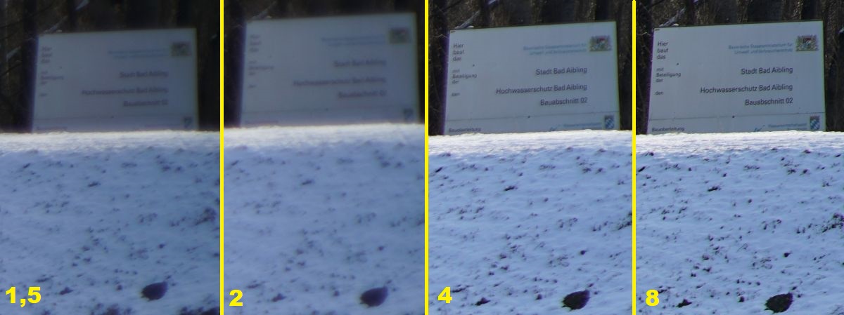

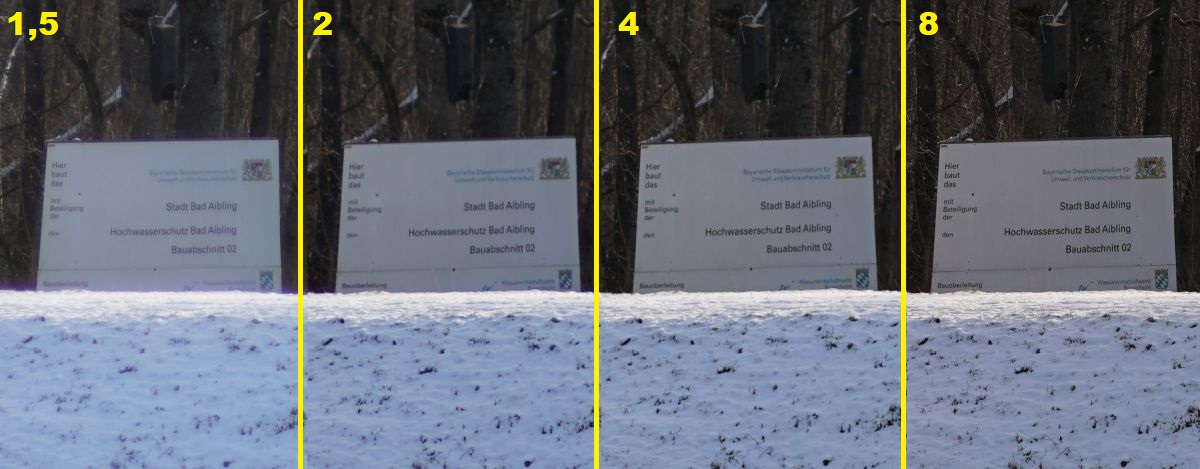

    Nun habe ich noch noch versucht die Schärfe und den Kontrast in der Bildmitte zu dokumentieren.
    Ich habe die Blendenreihe 1,5 // 2 // 4 // 8 gewählt und jeweils einen crop aus der Bildmitte gezogen.
Hits: 1153
Größe:  135,2 KB
    Das gleich nochmal, diesmal mit der äußersten Bildecke rechts oben (bei f/2 saß der Fokus nicht exakt ):
Hits: 1137
Größe:  135,5 KB
    und nochmal:
Hits: 1088
Größe:  254,4 KB
    Wiegesagt, Testtafeln braucht man damit nicht fotografieren, muß man auch nicht, weil man es dafür auch
    nicht kauft (ist ja kein Zeiss Otus )
    Was es kann, ist dass es einen ganz eigenen "Zauber" oder wissenschaftlich ausgedrückt eine ganz eigene
    Signatur in die Fotos einbringt. Sofern man das richtige Motiv wählt, kann man erleben wie dieses Objektiv zaubert...
