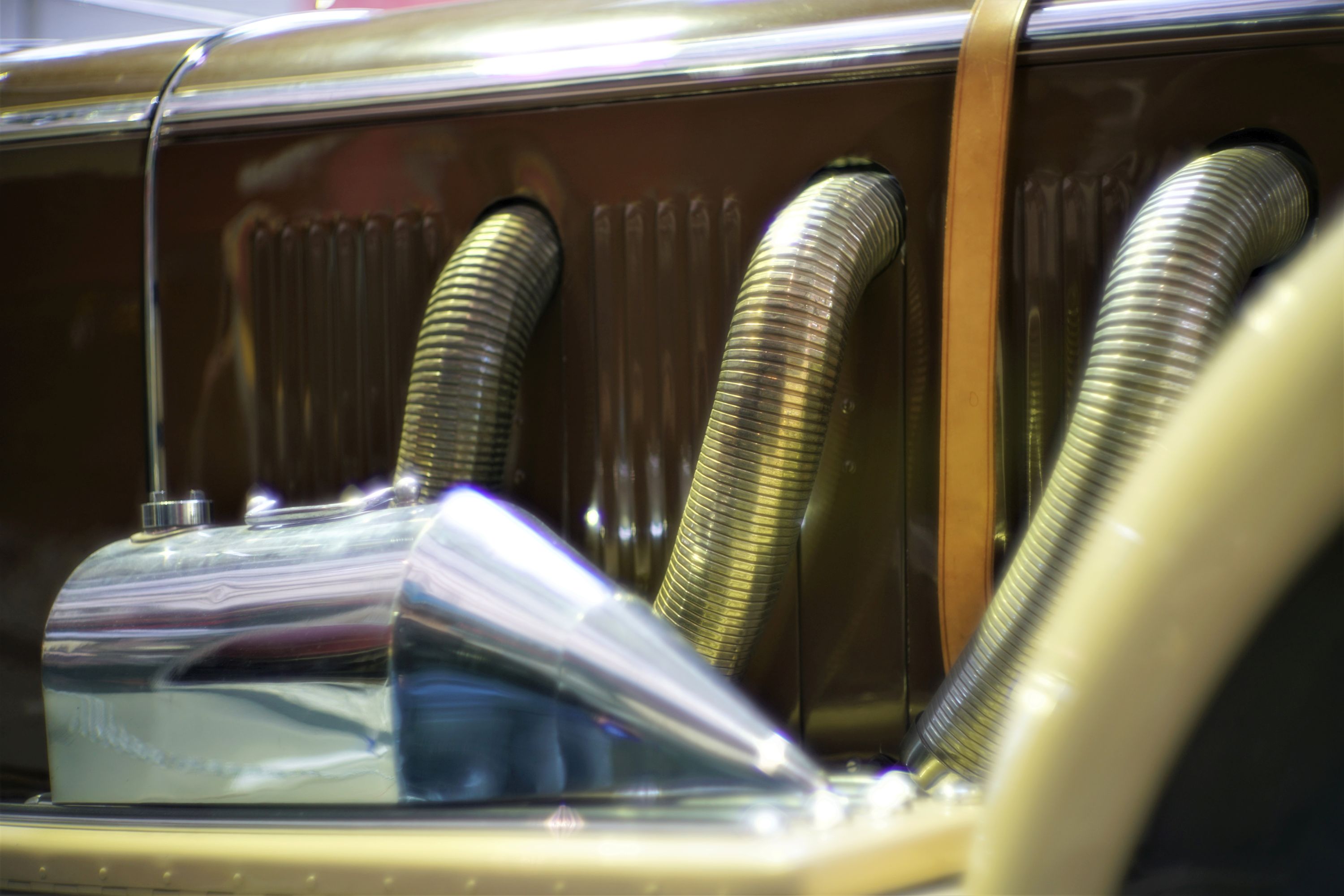

    ich versuche mich in der nächsten Zeit dem MS-Optics 1,0/50mm zu nähern und würde Euch gerne daran teilhaben
    lassen, sofern Ihr mögt...
    Dies soll ganz bewußt kein Test werden, der Aussagen zu Kontrast, Randschärfe, etc trifft, sondern ich möchte Euch
    einfach Fotos zeigen, anhand derer man sich ungefähr vorstellen kann, zu was dieses Objektiv in der Lage ist.
    Hier ist es:

    Es ist geradezu lächerlich klein: rund 4 cm lang, 55mm im größten Durchmesser und 178 Gramm leicht.
    Es kommt mit einem Leica-M Anschluß und kuppelt mit der Entfernungseinstellung der Leica M Kameras.
    Es nimmt 55mm Filter auf, die aber umgedreht aufgeschraubt werden müssen, da das Filtergewinde
    außen angebracht ist.
    Es läßt sich bis 80cm fokussieren.
    Es beinhaltet 7 Linsen in 5 Gruppen (modifizierte Doppelgauß-Rechnung). Diese Linsen sind teils aus
    ultrahochbrechenden Gläsern um die Dicke und die Krümmungsradien gering zu halten.
    Wir waren heute im Verkehrszentrum des Deutschen Museums München und ich hatte das ISM an der
    Sony A7R II mit dabei.
    Alle Fotos sind bei Offenblende entstanden.
    Ich nenne diese Fotostrecke "Chrom und Aberrationen"...

    Ich finde die Leistung bei Offenblende im mittleren Nahbereich sehr beachtlich. Die Metall- und Chromteile
    werden sehr schön und duftig wiedergegeben.
    Ich werde diesen Thread immer wieder mal aufgreifen, sobald ich schönes Bildmaterial beisammen habe.
    Ich würde mich natürlich über viele Kommentare Eurerseits freuen...

    Ein paar Kommentare zu den sehr feinen Bildern:
    - Das Deutsche Museum in München - Episch - Traum meiner Kindheitstage
    - Das MS-Optics ist mit 50mm zwar etwas zu kurz, aber von den Aberrationen könnte es Rob70 evtl. gefallen. Glow hat es.
    - Wie würden solche Bilder auf Film aussehen?
    - Bild #7 - Spannend, was das leichte Bubble-Bokeh da aus dem Hintergrund macht

    vielen Dank für Eure Rückmeldungen, Fragen und Anregungen.
    Zunächst zum Objektiv und seiner Herkunft: es wird in einer Kleinstserie von Herrn Sadayasu Miyazaki von Hand
    in Japan gefertigt. Die von ihm gefertigten Eigenkonstruktionen werden in Stückzahlen im unteren 3-stelligen
    Bereich gefertigt. Ist eine Serie ausverkauft, dann ist sie weg, außer er legt eine zweite Serie auf...
    Herr Miyazaki rechnet die Optiken anhand historischer Vorbilder selbst, fertigt Prototypen und läßt die optischen
    Bauteile wie Linsen, Blendeneinheit, etc nach seinen Vorstellungen bei Drittanbietern fertigen.
    Er selbst setzt diese Objektive zusammen, kalibriert und testet diese. Der Verkauf erfolgt über zwei japanische
    Fotohändler. MS-Optics selbst ist im Internet nicht präsent und es ist immer wie eine Wundertüte, was als nächstes
    entwickelt und auf den Markt gebracht wird.
    Herr Miyazaki hat sich auf die Fahne geschrieben, die Miniaturisierung bis zu den Grenzen des technisch machbaren
    voranzutreiben. Ich würde sagen, er besetzt damit eine einzigartige Nische, ohne eine ernsthafte Konkurrenz für
    Leica darzustellen. Interessanterweise wecken seine Kreationen durchaus auch das Interesse hartgesottener
    Leica-Fans, die ansonsten niemals ein Fremdobjektiv auch nur anschauen würden...
    Soviel zur Herkunft der MS-Optics Objektive.
    Nun zur Abbildung und zum Bokeh bei f/1,0:
    Durch die sphärische Überkorrektion haben die Unschärfekreise bei f/1,0 eine helle Umrandung, welche das Bokeh
    sehr speziell machen. Bei leichtem Abblenden (ca. f/1,4) wird das Bokeh weicher, bei gleichzeitiger Abnahme der
    sphärischen Aberrationen. Hier werde ich auch jeden Fall noch Fotos nachlegen.
    Für Innenraum-Portraits ist es in der Tat sehr gut geeignet. Das konnte ich an Sivester ausgiebig testen. Im Freien
    muß ich das noch unter die Lupe nehmen. Auch werde ich mal sehen, wie es sich im schwarz-weiß Modus verhält.
    Ihr seht, ich habe noch einiges vor in diesem Thread...

    Die Detailauflösung und der Mikrokontrast lassen sowohl bei f/1,0, als bei f/1,4 keine Wünsche offen. F/1,0 zeigt
    bei Lichtquellen überaus starke Überstrahlungen, welche bei f/1,4 verschwinden und nur noch in Form des
    "normalen" Komafehlers in Erscheinung treten. Diese Eigenschaften muß man bei einem traditionellen Gaußtyp
    mit shpärischen Linsenoberflächen leider in Kauf nehmen.
    Dennoch wird mich dieses Objektiv weiterhin oft begleiten, denn es ist klein, unauffällig und alle Aufnahmen
    konnten ohne grosse Vorbereitung auf die Schnelle aus freier Hand gemacht werden.
