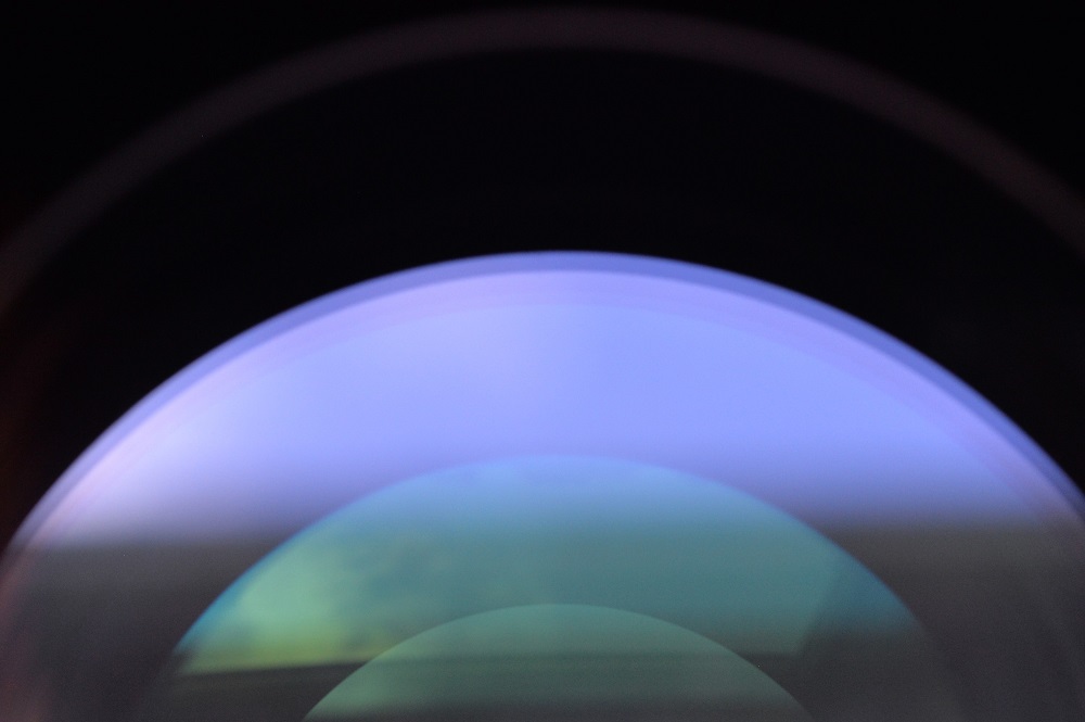

    ich hatte jetzt Zeit und Muße mein scheußlich pappiges, verpilztes und trübes Sigma APO Macro 2,8/180mm herzurichten.
    Interessanterweise habe ich die Mf-Version mit Nikon Anschluß aufgetrieben. Die Mf-Version hat Sigma nur noch in
    homöopatischen Mengen hersgestellt.
    Angesicht des Zustandes hatte ich wenig Hoffnung... aber seht selbst:

    verpilzt...
Hits: 881
Größe:  192,6 KB
    verpilzt und voll trübe...
Hits: 841
Größe:  172,7 KB

    Gotseidank saß die Trübung nicht zwischen den Linsen (Verkittung) sondern auf der Unterseite der unteren Linse.
    Mit Aceton habe ich gefühlt 80% der Trübung weggebracht und die Gruppe wieder eingesetzt.

    Der Pilz saß auf der Rückseite des hinteren Elementes der Frontgruppe und ließ sich ohne weitere Demontage
    recht leicht entfernen.

    Fazit: Ich konnte das gute Teil zumindest zu 80% wieder herstellen. Ich bin absolut begeistert, wie wenig
    CA`s es hervorbringt. Ich sage mal, dass es eines der wenigen Sigmas ist, welches die Bezeichnung APO
    völlig zurecht trägt. Eine ausführliche Vorstellung folgt...
