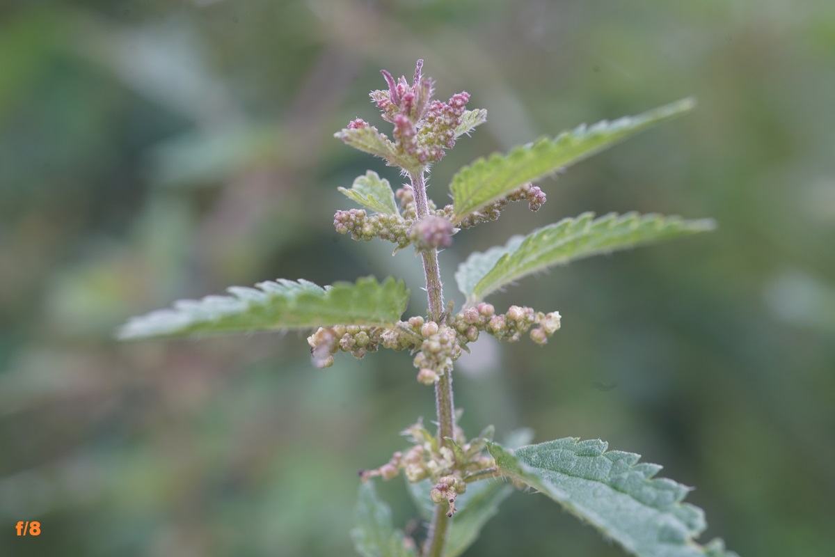

    Eine Brennessel im Maßstab 1:2:
Hits: 2334
Größe:  134,6 KB
Hits: 2282
Größe:  139,2 KB
Hits: 2224
Größe:  165,3 KB
    Die Detailauflösung finde ich recht gut, auch bei Offenblende.

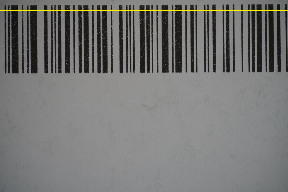

    Verzeichnung und CA`s im Maßstab 1:2:
    Vollbild mit Hilfslinie:
Hits: 2256
Größe:  255,9 KB

    Dasselbe Motiv mit Vorsatzachromat im Maßstab 1:1 (leider habe ich den Strichcode nicht
    in die absolute Planlage gebracht...)
Hits: 2253
Größe:  288,6 KB
    crops daraus:
Hits: 2231
Größe:  248,0 KB
Hits: 2215
Größe:  263,5 KB
    Von den CA´s schaut es gar nicht soo schlecht aus. Mit der Vorsatzlinse leidet die Randschärfe, aber das
    muß ich noch näher untersuchen.
