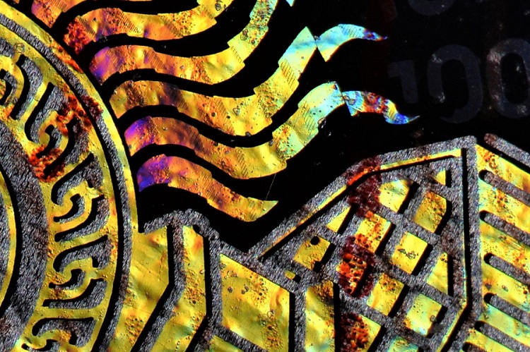

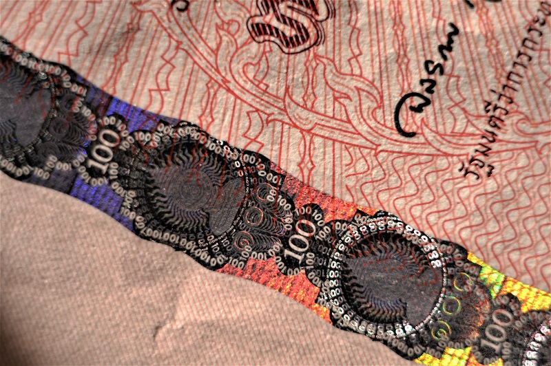

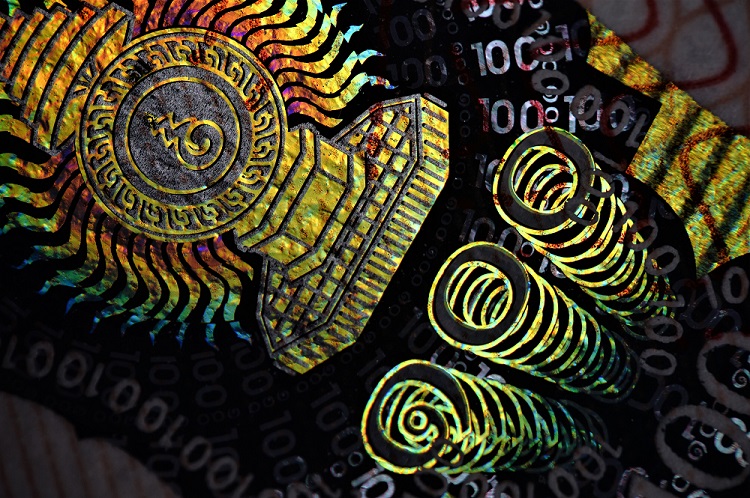

    heute stelle ich Euch das APO Componon 2,8/40mm von Schneider vor.
    Es verfügt über eine Blende mit 5 Lamellen.
    Die optische Konstruktion ist ein symmetrischer Gauß Typ mit 6 Linsen in 4 Gruppen.
    Es verfügt augenscheinlich über eine sehr aufwändige, moderne Mehrschichtvergütung.
    Anschlußseitig war eine Ringschwalbe verbaut, die ich gegen einen m39 Gewindering ausgetauscht
    habe, den ich von einem alten Meopta Objektiv gemopst habe.
    Angebracht habe ich das Objektiv dann am Castbal TS Balgen von Novoflex, kameraseitig war die
    Nikon Df montiert.
Hits: 3072
Größe:  209,4 KB
Hits: 3130
Größe:  225,1 KB
Hits: 2984
Größe:  250,5 KB
Hits: 3004
Größe:  209,6 KB
    Alle folgenden Fotos sind in etwa bei Blende 11 entstanden. Geblitzt wurde entfesselt mit dem Nikon SB600.
    Ich habe zwei verschiedene Abbildungsmaßstäbe gewählt, nämlich den vollständig eingefahrenen Balgen,
    also Objektiv nahe am Sensor und den vollständig ausgefahrenen Balgen, Objektiv weit weg vom Sensor.
    Ich habe hier bewußt nur ungestackte Fotos gemacht, einfach um die Leistungen dieser Optik hinsichtlich
    einer etwaigen Bildfeldwölbung demonstrieren zu können. Die Fotos sind alle out of cam, also unbearbeitet.
    Manche Fotos sind sehr klein, aber das ist der maximalen Bildgrösse von 300 kb geschuldet, in Verbindung
    mit dem teils extrem hohen Detailreichtum.
    Zuerst die Fotos mit geringerer Vergrösserung, also eingefahrenem Balgen:

    Jetzt die Fotos mit höherer Vergrösserung, also ausgefahrenem Balgen:
Hits: 3111
Größe:  177,6 KB
    crop
Hits: 2876
Größe:  216,9 KB
Hits: 2931
Größe:  262,0 KB
    crop 1
Hits: 2890
Größe:  194,3 KB
    crop 2
Hits: 2901
Größe:  222,7 KB
    Also ich bin ehrlich platt, wie gut dieses Objektiv in Punkto Kontrast, Schärfe, Verzeichnungsfreiheit
    und Korrektur der Bildfeldwölbung ist. Auch finde ich, dass es die APO Bezeichnung verdient hat, denn
    CA`s sehe ich keine.
    Mit etwas Glück kann man dieses Objektiv gebraucht durchaus für kleines Geld erwerben.
    Nebenbei: an der A7 erreicht man auch den Unendlichfokus. Dies kann ich aber derzeit mangels
    passendem Helicoid noch nicht demonstrieren.
    LG Christian
