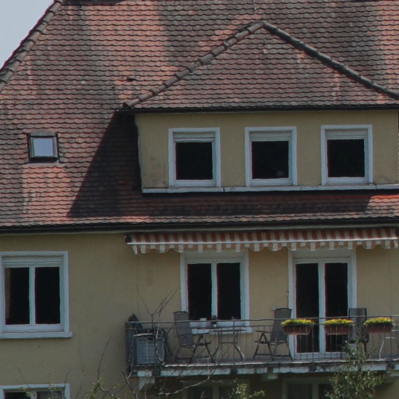

    Standard 135/3.5 im Einsatz
    Ich habe mittlerweile auf Snr.4114xx umgestellt und das kleine Teil heute mal mitgenommen.
    Es war so viel Licht da, das ich alles mit Blende 8 aufgenommen habe.
    Einmal das ganze Bild verkleinert und dann 100% Ausschnitte:
Hits: 718
Größe:  290,6 KB
Hits: 702
Größe:  284,7 KB
Hits: 683
Größe:  275,5 KB
    In den Ecken sind bezogen auf die 5DIV 3 Pixel breite Farbränder festzustellen.
    Gruß Klaus
