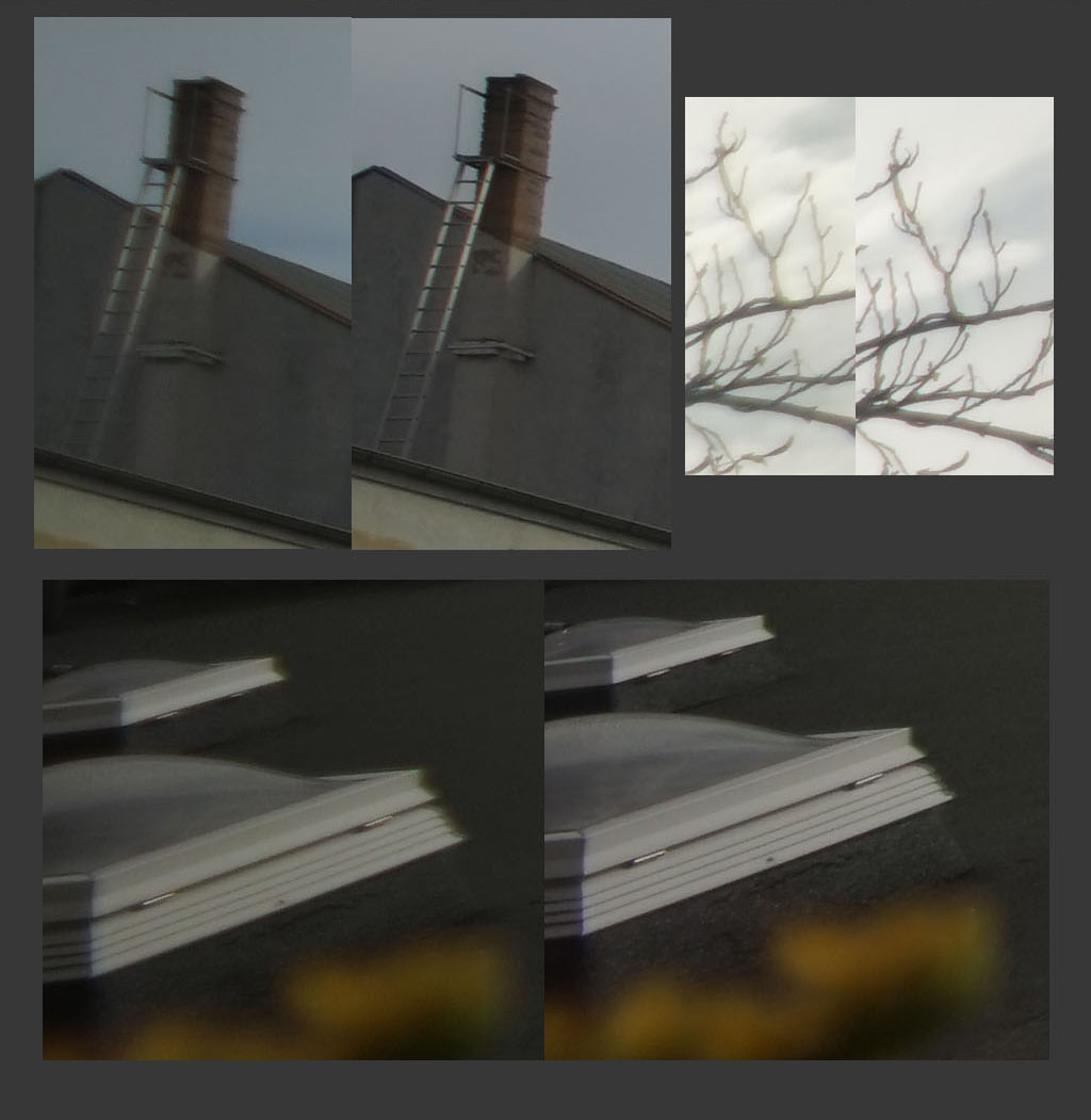

    Wie sehr sich die Ergebnisse eines gleichen vermeintlichen Modelles auswirken können zeigen folgende beide Beispiele aus meinem Testarchiv.
    Links: Das beste Exemplar aus drei Zeiss Flektogon 4/20 mit Noppenring
    Rechts: Das beste Exemplar aus fünf Zeiss Flektogon 4/20 mit Zebradesign

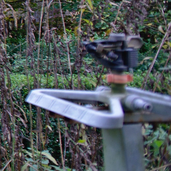

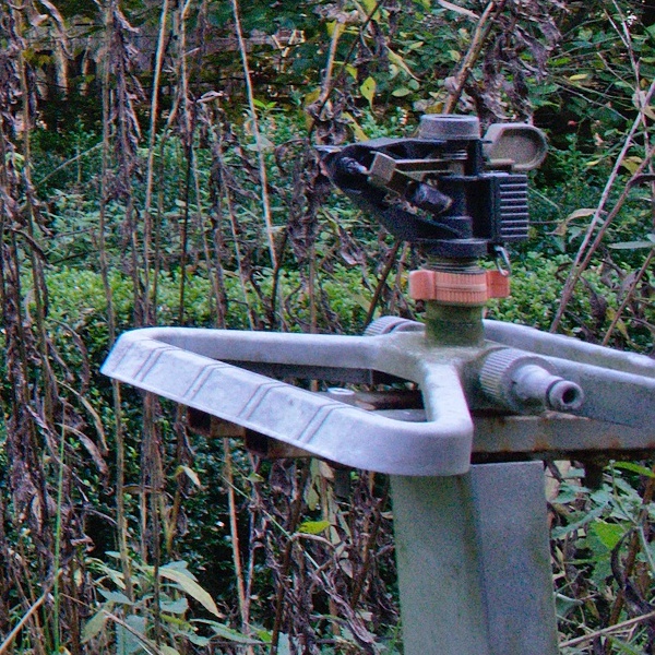

    Die Hauptgründe für mich, lieber mit dem 4er als mit dem 2,8er zu arbeiten sind aber weniger Gründe der Randschärfe oder des Kontrast sondern vielmehr die wesentlich saubere und fehlerfreiere Zeichnung der Unschärfeebene. Hier gibt es die Größten Unterschiede der beiden Objektive.
    Links: Flektogon 2,8 20 electric MC @ Blende 4,0 (das Beste aus 7 Objektiven)
    Rechts: Flektogon 4,0 20 Zebra offen @ 4,0 (das Beste aus 5 Objektiven)
