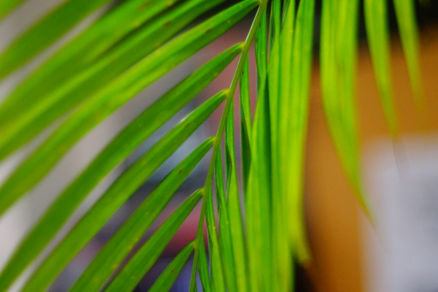

    Mein Diaplan 2.8 / 80 mm sieht ein wenig anders aus: Kein Metall, sondern aus Plastik.
    Die Adaption an meine A7 II war super einfach:
    1. Die drei überstehenden Bajonettkanten der Diaplan Halterung (rote Linie) mit einem Saitenschneider abzwicken ... zur Schönheit ein wenig glatt schleifen
    2. Aus einem M42-NEX Adapter mit Justierring die 3 Schrauben lösen und den Justierring herausnehmen
    3. Die Halterung des Diaplan in den Adapter einführen (etwas mehr als 5 mm) bis sie an den Ring im Adapter stößt
    4. Die Halterung mit den 3 Schrauben für den entnommenen M42 Justierring festziehen.
    Sitzt, passt, wackelt, hat Spiel ... zumindest kann ich so schon mal im Umkreis von 10 m fotografieren. Wie es sich mit OO verhält, werde ich morgen testen, aber bei dem Spiel stehen die Chancen nicht schlecht.

    Die heutigen Ergebnisse:
    Ohne Kürzung der Halterung und des Tubus wird OO überschritten, positiv gesagt ... problemlos erreicht. Allerdings ist die Fokussierung etwas ungenau. Mit etwas Fett (Losimol 6304) auf ein Wattestäbchen und dieses auf den Schneckengang gestrichen, ließ das Plastik soft wie Butter gleiten. Trotzdem wäre ein Anschlag hilfreich.
    Alle Bilder (außer dem Crop) wurden mit IrfanView ohne Nachbearbeitung (A7 II Bildeffekt = Pop Farben) von 6x4 K auf 900x600 Pixel mit 90% JPEG Qualität verkleinert:
    OO noch mit ungefettetem Tubus:
Hits: 1537
Größe:  136,3 KB

    Mein sehr vereinfachendes Fazit:
    Schöne Effekte mit Weichzeichner, für Landschaft und Portrait wahrscheinlich nur in besinnlicher Stimmung geeignet, muss aber noch getestet werden.
