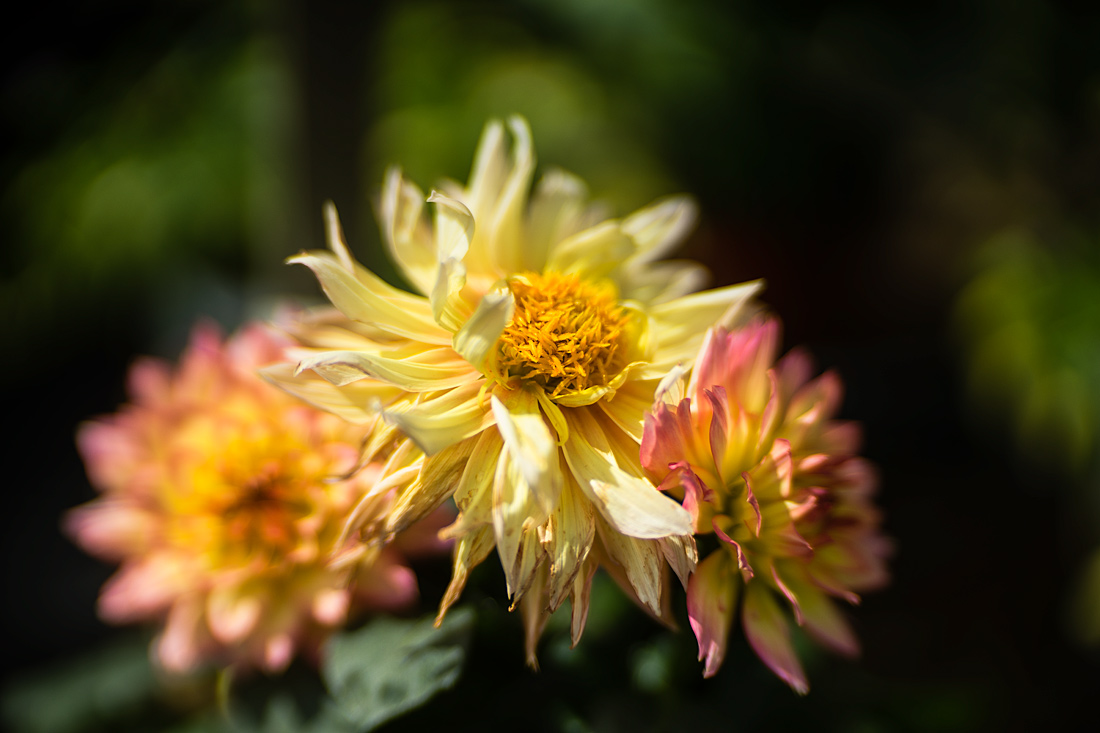

    Da ich heut auch noch ein paar letzte Meostigmate mit den Anschlüssen fürs VNEX ausgerüstet habe, musste es heut mit zur Einkaufstour... ein paar Bildchen beim Warten auf die Dame des Hauses.
    Test auch für den Bildschirm des neuen "gebrauchten" Laptops in Bezug auf die Farbcharakteristik seines Bildschirms...
    Meopta 1.4/70mm, Sony A7
Hits: 1345
Größe:  224,8 KB
Hits: 1325
Größe:  275,9 KB
Hits: 1314
Größe:  194,6 KB
