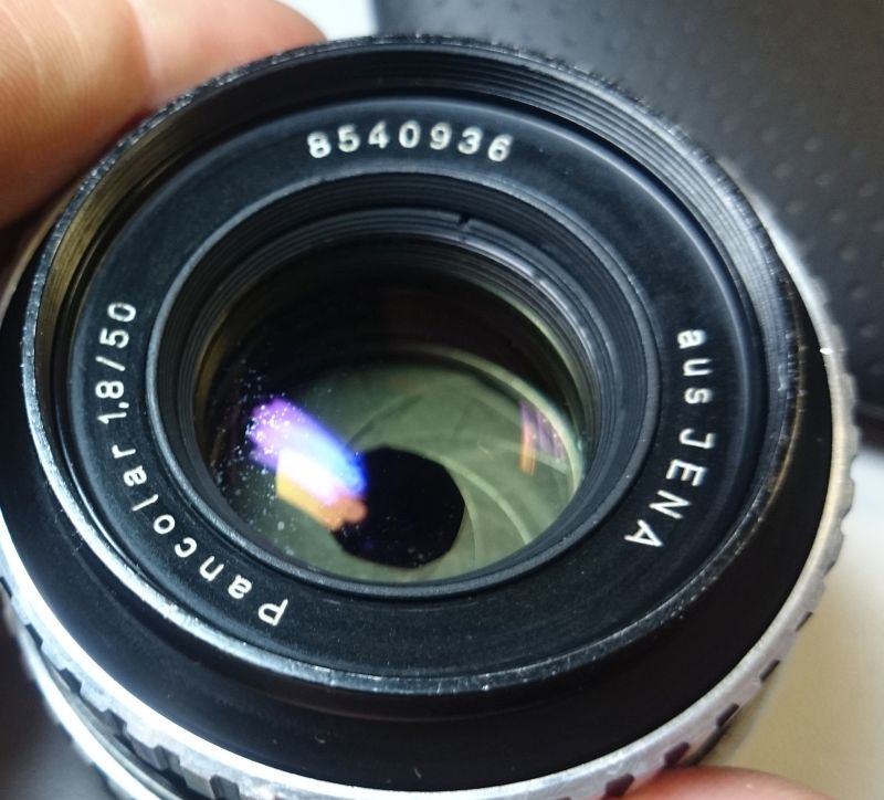

    Ich muß den Thread nochmals ausgraben. Habe gestern ein Pancolar in der Zebra Version mit M42 Anschluss bekommen. Zustand ist sehr gut, jedoch minimaler fungus und die Fokussierung rutscht durch. Bekommt man beides hin? Womit entfernt man den Pilz?
    Gruß Marcus

    Standard Oberste Linse lose/drehbar, kommt aber nicht raus
    Zitat Zitat von Hofi Beitrag anzeigen
    Abnehmen der obersten Linse (dahinter sind die Blendlamellen)
Hits: 1162
Größe:  117,4 KB
    Sie lässt sich in beide Richtungen drehen, auch mit der bloßen Hand, kommt aber nicht raus.
Hits: 1032
Größe:  122,3 KB
    Gelöst:
    Ich hab sozusagen am falschen Rad gedreht. Der äußerste Ring muss rausgedreht werden, um die ganz Baugruppe herauszunehmen!
