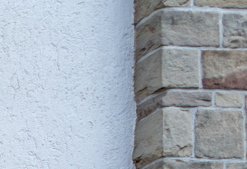

    So, dann sollen mal die 100%-Crops folgen.
    Der Fokuspunkt war das Mauerwerk, nicht der Kanal.
    Auch diese vergleichend bei den gleichen Blendenstufen,
    jeweils aus der Mitte, vom rechten mittigen Bildrand und der rechten oberen Ecke.

    Meine Einschätzung:
    Im Zentrum erreichen beide schon eine gute bis sehr gute Schärfe bei Offenblende, das Sony ist etwas kontraststärker.
    Am rechten Bildrand sind beide OK, das CZJ eher einen Ticken besser.
    In der Ecke tauscht sich die Reihenfolge, das Sony ist besser als das CZJ, aber beide auf schwachem Niveau.

    Meine Einschätzung:
    In der Bildmitte sind alle 3 Objektive sehr gut, auch die Kontraste sind vergleichbar.
    Am rechten Bildrand ist das Niveau auch ähnlich, vielleicht mit leichten Vorteilen für das Canon, gefolgt vom CZJ.
    In der Bildecke bleibt das CZJ das Schlußlicht, aber auch dieses zeigt sich etwas verbessert, genau wie das Sony.
    Das Canon zeigt hier bei Offenblende eine ähnliche, ordentliche Leistung wie das Sony.

    Meine Einschätzung:
    In der Bildmitte erreichen alle 3 eine tolle Schärfe, nochmal etwas gesteigert zu den sehr guten Werten bei f4.
    Am Bildrand erreicht das Canon bereits ein sehr gutes Niveau, das Sony ist gut und das CZJ knapp gut.
    In den Bildecken ist das Sony auf gutem Niveau angekommen und in der Wertung vorne. Das Canon ist OK, das CZJ erreicht auch ein ordentliches Niveau, wobei die alleräußerste Bildecke etwas weich bleibt.
