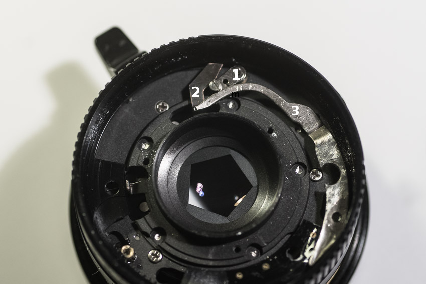

    gerne zeige ich den - zugegebenermaßen etwas improvisierten - Aufbau der Blendensteuerung hinter der Frontlinse:
    Name:  DSC04961 (copy).jpg
Hits: 3060
Größe:  91,5 KB
    Der kleine Hebel (1) stammt von der ursprünglichen Blendensteuerung. Er war über eine Stange mit der Mechanik/Elektrik im Kameragehäuse verbunden, die Stange ist aber gekappt. Wenn er sich im Uhrzeigersinn dreht, schiebt er den Blendenhebel (2) an. Ich habe nun den Blechstreifen (3) eingebaut - einfach mit Expoxidharz in den Zeiten-Ring eingeklebt (rechts unten im Bild). Wenn man nun den Ring dreht, dann drückt er den Hebel (1) zur Seite und steuert die Blende. Die richtige Form für den Blechstreifen zurechtzubiegen hat ein paar Versuche gebraucht ... sonst aber recht einfach.

    Ich hatte seinerzeit zwei Probleme beim Umbau:
    1: Ich habe am Objektiv keine Möglichkeit gefunden, den Linsenblock auf Unendlich zu justieren. Normalerweise sind an jedem Objektiv umlaufende Madenschrauben, die eine feine Justierung erlauben. An dem Revuenon habe ich keine gefunden. Somit hätte ich die Justierung auf Unendlich durch den Hinterbau machen müssen, z. B. durch Abfeilen oder mit Unterlegscheiben. Das ist eine sehr umständliche Sache.
    2: Ich hatte für die Ansteuerung der Blende auch die Idee mit dem Zeitenring, allerdings war dafür hinter dem Objektiv einfach nicht mehr genug Platz.
    Aber du hast es ja geschafft. Danke!

    Der Umbau war für mich ein Geduldsspiel, ich habe bestimmt über 4 Wochen immer mal wieder ein bißchen weitergebastelt (ich mache sowas aber auch nicht oft). Immer wieder habe ich Teile provisorisch fixiert, justiert, wieder geändert. Einige Gehäuseteile mussten auch mal mit der Feile bearbeitet werden, wenn noch ein bißchen Platz gefehlt hat (z.B. über dem neuen "Blendenarm". Eine gut sortierte Grabbelkiste mit Kleinteilen ist auch hilfreich bei der Suche nach dem richtigen Ring oder der richtigen Feder.
    Am Ende habe ich mir sogar den Luxus einer Blendenrastung gegönnt. Dazu unter dem Zeitenring eine Bohrung ins Gehäuse, Feder und Stahlkugel eingesetzt und in die Gegenseite feine Vertiefungen gefräst - läuft etwas rau, aber sehr brauchbar.
