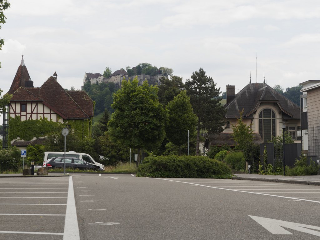

    Was ist wohl brutaler für ein Objektiv als ein Test mit der Olympus OM-D E-M5II im HiRes Modus. Das würde für KB 255 Megapixel bedeuten.
    Das Wetter war nicht besonders und es war windig. Alles, was sich bewegt, wir in diesem Aunahmemodus unsauber wiedergegeben. Die Bilder sind praktisch unbearbeitet.
    Beginnen wir mal mit dem Leitz Summicron-C 2.0/40mm, das sich recht wacker geschlagen hat.

    Die Bilder sind schon ab Blende 2.8 ganz passabel und ab Blende 4 (unter Berücksichtigung der horrenden Auflösung) sehr gut.

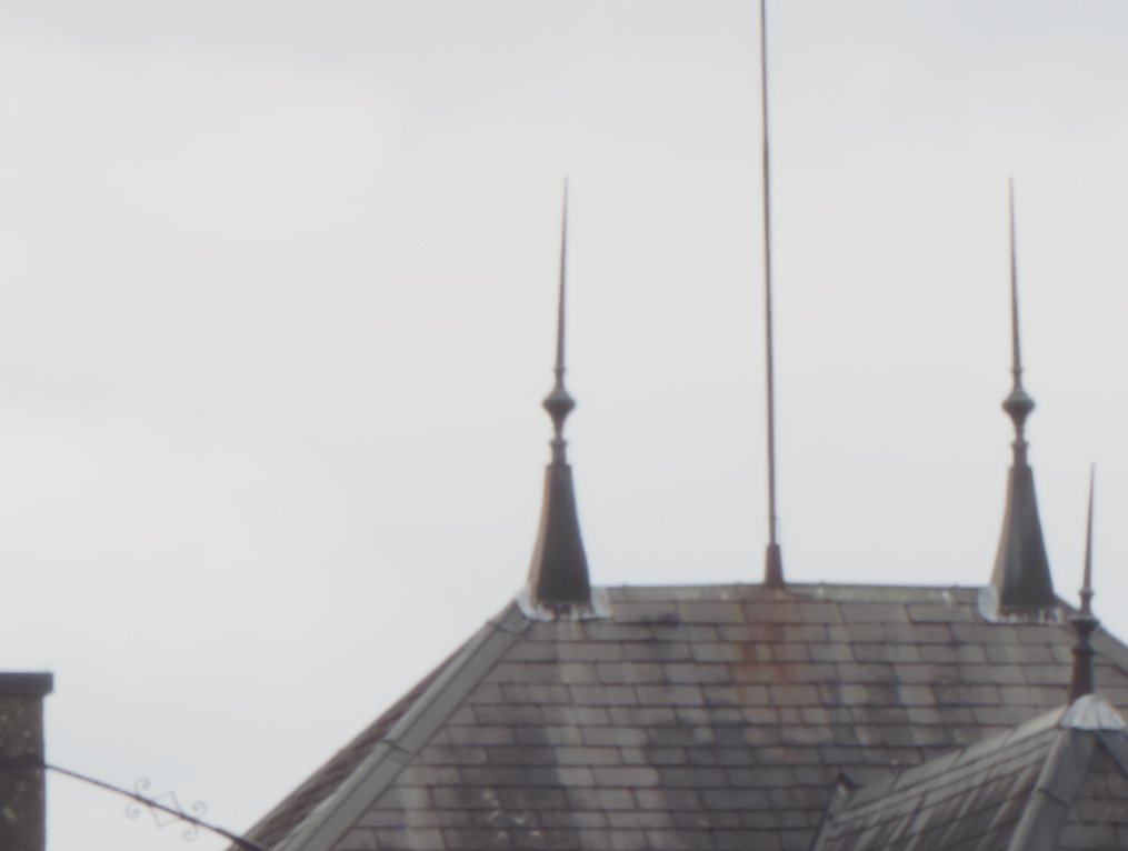

    Zum Schluss, als eine art Referenz nun noch das als sehr gut geltende Olympus 2.8/12-40mm. Allerdings an seinem langen Ende, wo es am schwächsten sein soll.
    Kleinste Blende ist Blende 8.0, mehr lässt die OM-5 im HiRes Modus bei automatischen Objektiven nicht zu.
    Beim ersten Crop lässt sich am Kaminaufsatz gut erkennen, was passiert, wenn sich ein Objekt während der HiRes Aufnahe bewegt.

    ... das Leitz-wenn man alle Crops bei 2,8 gegenüberstellt- hinterlässt m.M. den besten Eindruck. Die Aufnahmen des 12-40er Olympus sind nicht sehr viel aussagend, da muß zum Aufnahmezeitpunkt wirklich windiges Wetter geherrscht haben so wie es sich darstellt...
    Immerhin, es sind erste Aufnahmen mit HiRes-Modus die ich sehe, dazu mit Altglas, da wäre eine zeitgleiche Gegenüberstellung im normalen Bildmodus aufgenommene Beispiele auch interessierend bzw. den Test vervollständigend.

    Danke für diesen interessanten Vergleich.
    Man sieht schon recht deutlich, dass die beiden ersten Objektive für einen größeren Bildkreis gerechnet sind. Da ist die Schärfe bei den beiden unterschiedlichen Ausschnitten jeweils ziemlich identisch. Im Gegensatz dazu ist beim Olympus-Zoom ein deutlicher Randabfall zu erkennen: Bei Blende 4 ist der rechte, mittigere Ausschnitt etwa so scharf wie der linke, am Rand befindliche bei Blende 8.
    Für meine subjektive Wahrnehmung ist aber kein einziges der gezeigten Bilder wirklich bis ins letzte Pixel scharf, womit sich aus meiner Sicht die Frage stellt, was der "HiRes"-Mode bringt wenn die Objektive eine solche Auflösung nicht hergeben.
