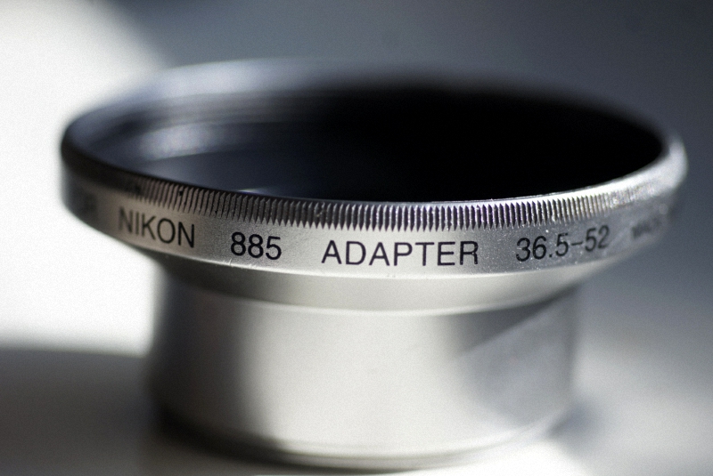

    Hallo zusammen.
    Habe das Culminar seit ein paar Monaten in meinem Linsen-Park. Und seitdem bin ich auch auf der Suche nach einer adequaten Sonnenblende für diese Linse.
    Eine zum Einschrauben sollte es sein. Doch leider ist ja nicht viel Zuverlässiges im Netz zu finden zu diesem Steinheil Objektiv, was das Filtergewinde anbelangt.
    Also hab ich zu Meßschieber und Gewindelehre gegriffen und mal die Rillen vermessen, von denen ich vermutete, daß es sowas wie ein Filtergewinde sein könnte.
    Der Kern-Durchmesser ist exakt 36mm, Steigung 0,5mm. Und bei Wikipedia wurde ich dann auch fündig:
    es gibt tatsächlich ein M36.5x0.5 Filtergewinde, was mit dem des Culminar übereinstimmen könnte (Kern-Durchmesser = Gewinde minus Steigung, also 36mm).

    Als nächstes mußte ein Step Up Ring her. Aber auch das gestaltete sich als schwierig. Erstens liegt das Gewinde ziemlich tief in der Front des Culminar.
    Zweitens: auf Grund der Seltenheit dieses Filtergewindes gibt´s solche Adapter-Ringe offenbar nicht.
    Fündig wurde ich schließlich bei einem Filter-Adapter für eine Nikon 885 ("Soligor for Nikon 885 Adapter 36.5-52").
Hits: 1569
Größe:  260,1 KB
    Das M36.5x0.5 Außengewinde des Adapters hat einen recht langen Schaft, sodaß das Gewinde im Culminar auch packen kann und auf der anderen Seite ein E52 Innengewinde.
Hits: 1559
Größe:  268,7 KB
    In Kombination mit einer Standard-Sonnenblende ergibt das Ganze eine Länge von 43mm, welche aus dem Steinheil herausragen.
    Befürchtungen bezüglich Vignettierung bestätigten sich an der NEX7 nicht!
    Dem Kontrast des Culminar tut diese Sonnenblenden-Kombi recht gut, Flares sind kein Thema mehr und das Culminar hat nun ein 52mm-Filtergewinde, mitdem man nun auch
    mal ´nen Pol-Filter, etc. verwenden kann.
    Interessant! Ich würde sagen, dieses Objektiv hat --- wie mein Culminar 135mm/4,5 --- offiziell gar kein Filtergewinde. Aber ich werde es wohl auch mal mit einem solchen Adaptertubus probieren.
    Norbert
    07.03.2014
    Nord-Hessen
    544
    4.241
    Erhielt 1.304 Danke für 378 Beiträge
    Tja, anfänglich hab ich auch gedacht, daß diese "Rillen" nur der Lichtbrechung dienen. Aber bei genauerem Hinsehen weisen sie einen Gewindeeinlauf auf.
    Und die Maße (Innendurchmesser und Steigung) stimmen exakt mit denen des besagten E36.5x0.5 überein.
    Der Adapter läßt sich ganz einfach einschrauben. Ob´s beim 135er Culminar genauso ist?! Kommt auf ´nen Versuch an - so teuer war der Adapter nicht.
    LG,
    Andreas.
