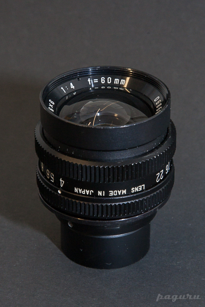

    Nach dem 3.5/40mm Weitwinkel für Kleinbild-Vergrößerungen stelle ich Euch hier den großen Bruder, das 4/60mm Weitwinkel für das 6x6 Mittelformat vor. Mein Exemplar trägt die Verkaufsbezeichnung "Bogen" - ein Hersteller und Distributor von Fotozubehör und Dunkelkammer-Equipment aus USA. Das Objektiv wurde in identischer Form auch als "Osawa Tominon" und "Hoya Super EL" verkauft. Es ist recht selten, wie die meisten Weitwinkel-Vergrößerungsobjektive.

    Blendenstufen: 4 - 5.6 - 8 - 11 - 16 - 22
    8 Blendenlamellen
    Anschluss M39
    43mm Filtergewinde
    verkauft als: Osawa Tominon, Hoya Super EL, Bogen
    optischer Aufbau: 8/4
    Der optische Aufbau - 8 Elemente in 4 Gruppen - ist eine Besonderheit. Es handelt sich um ein Biogon-Design mit recht stark gekrümmten Vorder- und Rücklinsen in einem relativ langen Tubus. Ähnlich aufwändige Konstruktionen sind sonst nur bei den "Apo"-Vergrößerungsoptiken der bekannten Hersteller zu finden. Das macht natürlich neugierig auf die optische Leistung ...
