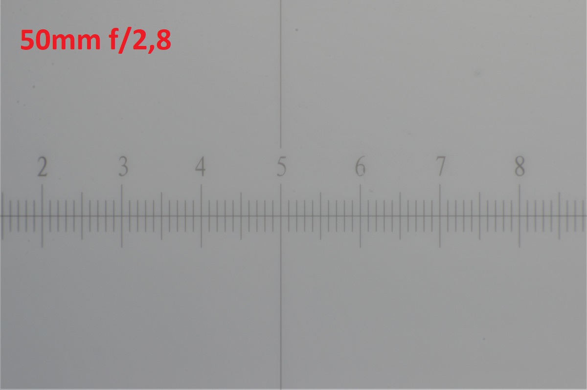

    ich habe folgende Objektive an einer 1/10mm Skala auf CA`s, Schärfe und Kontrast getestet:
    Mitutoyo Plan APO 5X
    Mitutoyo Plan APO 10X
    Rodenstock Eurygon 2,8/40mm
    Meopta Meogon S 2,8/50mm
    Schneider WA Componon 5,6/60mm
    Rodenstock APO Rodagon-N 4/80mm
    Einmal an folgenden Nikon-Zwischenringen: 2X PN11, 1X PK13, 1X PK12, 1X PK11 (kurzer Tubus)
    und einmal an den Zwischenringen: 3X PN11, 2X PK13, 1X PK12, 1X PK11 (langer Tubus)
    Ich bin also der Herr der Ringe...

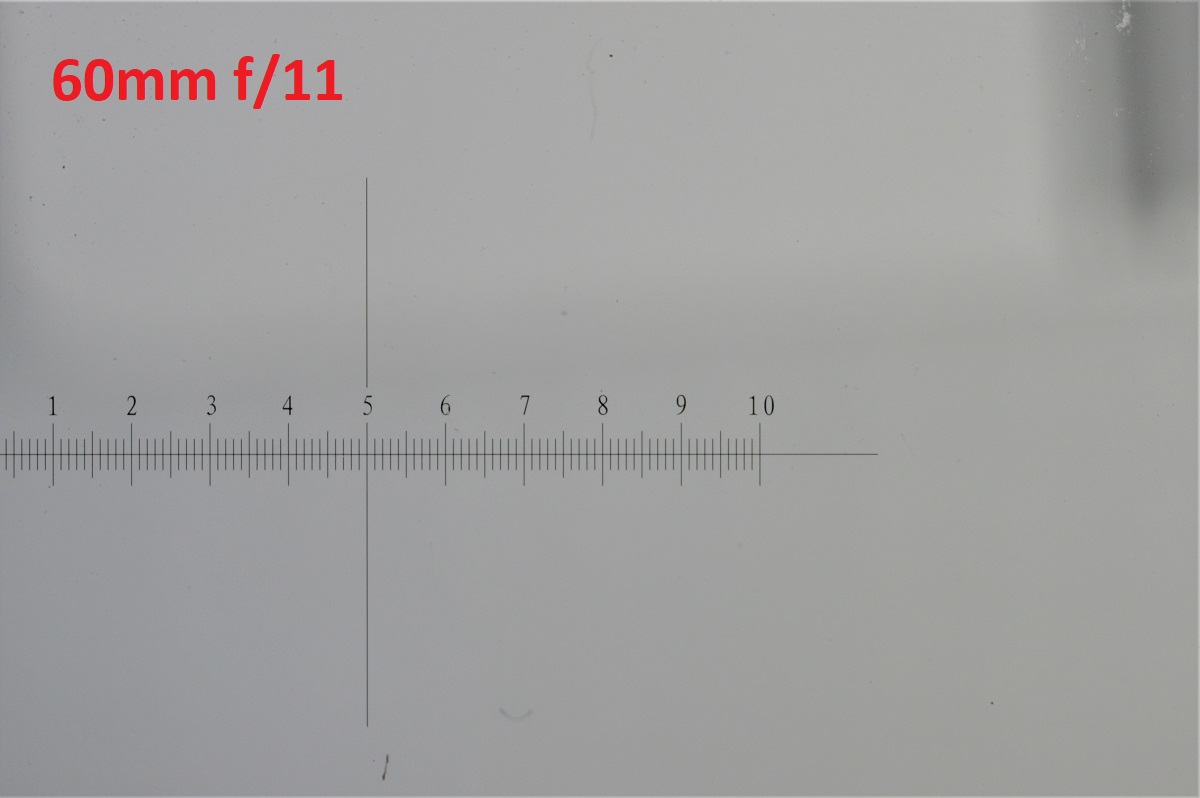

    Nachfolgend die Testfotos (alle Daten sind im Foto vermerkt). Die Gerogone lassen sich recht weit
    abblenden, was ich aber nur zweimal gemacht habe, da die Kontrastleistung dann schon wieder nachläßt.
    Als Kamera diente die Nikon Df, alle Fotos sind ungecropt und geben das ganze Vollformat wieder (außer
    dem allerletzten...)
    Zuerst am "kurzen Tubus":

    Ergebnis (subjektiv): Das Mitutoyo 5X ist sozusagen fehlerfrei und ohne Einschränkungen am Vollformat
    nutzbar. Das Mitutoyo 10X ist ebenfalls ein extrem gutes Objektiv, vielleicht einen Tick schwächer als
    das 5X (das kann aber auch an einer nicht 100%igen Planlage der Skala liegen...).
    Die Vergrößerungsobjektive sind offen etwas weich (das Meopta ist schon richtig duftig), werden aber
    abgeblendet erheblich besser. Ich denke alle sind für Aufnahmen in diesem Maßstab mehr als brauchbar.
    Die erreichbaren Maßstäbe an diesem Tubus sind mit dem 60mm und dem 80mm nicht ganz so groß, was
    im Hinblick auf die Kombination aus Brennweite und Abstand zum Sensor nur logisch ist.

    Auch hier, mit dem langen Tubus, ergibt sich ein ähnliches Bild hinsichtlich der optischen Eigenschaften.
    Ich bin vom 40mm Eurygon sehr angetan, das ohne APO Korrektur schön scharfe und fast farbreine
    Bilder auf den Sensor zaubert. Ich kann dieses Objektiv jedem, der nach einer low-Budget Option
    sucht ans Herz legen.
    Für die high-end Fanatiker kann ich das Mitutoyo 5X ohne wenn und aber empfehlen!
    Ich hoffe der Vergleich war aufschlußreich für Euch...
    LG Christian
