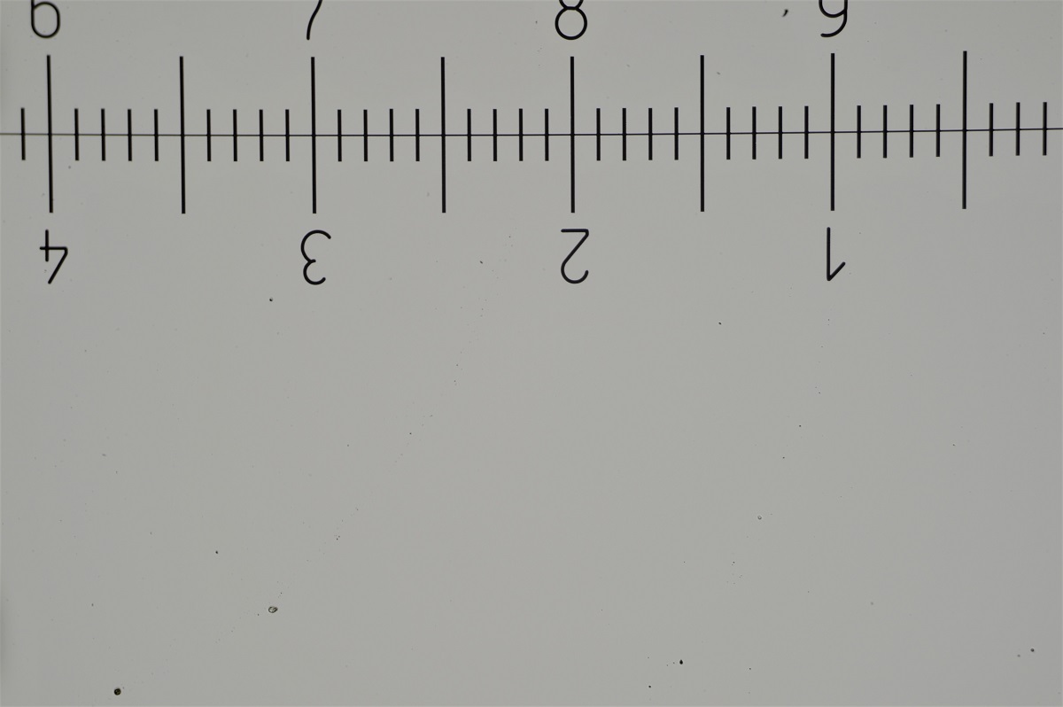

    Nun zur optischen Leistung. Alle ungecroppten Fotos sind mit dem gezeigten Setup im FX Format
    entstanden. CA`s wurden nicht korrigiert. Es handelt sich um Einzelaufnamen. In diesem Fall
    habe ich bewußt nicht gestackt.
    Die Skalierung beträgt 1/10mm, um eine Vorstellung der Vergrößerung zu geben.
    Mitutoyo 5X
Hits: 3802
Größe:  141,0 KB

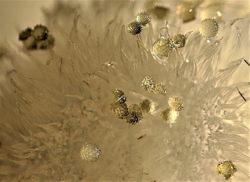

    inspiriert durch die wunderbaren Makroaufnahmen von Peter (Peter-1) habe auch ich mich
    am Hibiskus versucht.
    Verwendet habe ich die Mitutoyos 5x und 10x mit dem mittlerweile bekannten Setup.
    Also an die Qualität von Peters Aufnahmen komme ich bei weitem nicht ran, aber ich
    lerne noch...
Hits: 3271
Größe:  241,9 KB
Hits: 3168
Größe:  260,5 KB
Hits: 3153
Größe:  256,3 KB
Hits: 3110
Größe:  270,9 KB
Hits: 3320
Größe:  216,7 KB
Hits: 3340
Größe:  180,2 KB
    Einige Fotos sind gecropt, gestakt wurde mit Franzis.
    Ich hoffe ich habe demnächst mal mehr Ruhe um zu besseren Ergebnissen zu kommen.
    LG Christian
