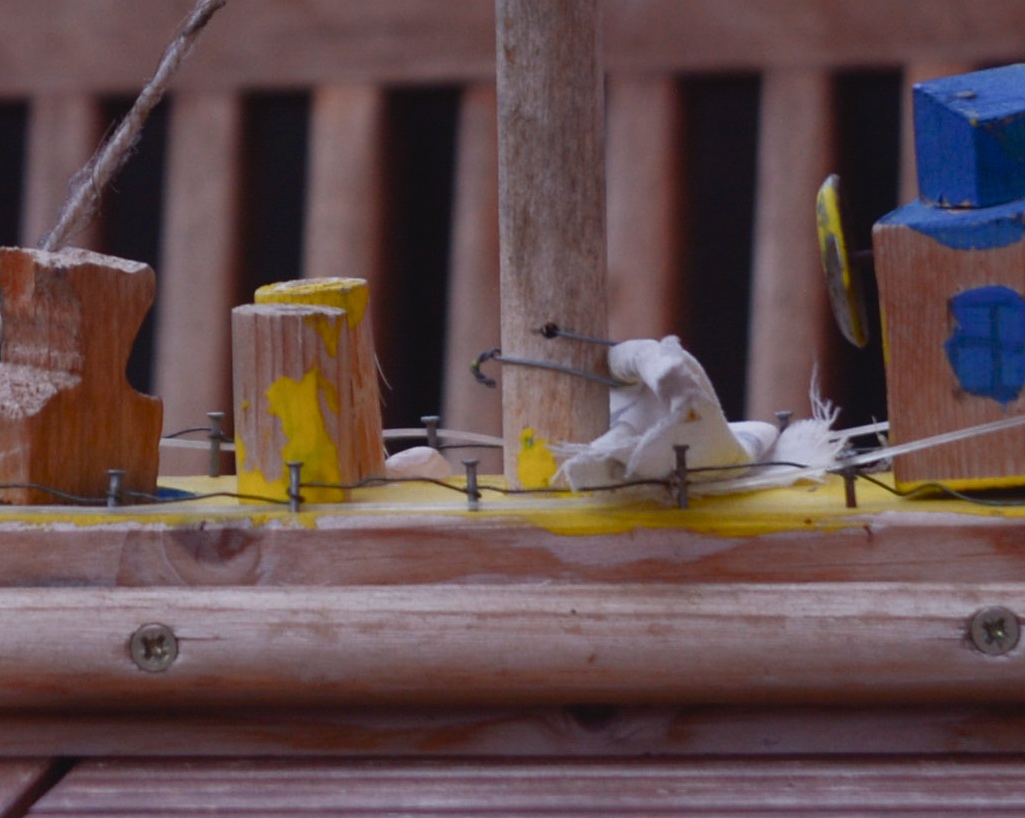

Hits: 2008
Größe:  168,5 KB
    Rodenstock Retina Ysarex 50/2,8 bei Blende 2,8.
Hits: 2031
Größe:  162,3 KB
    Schneider-Kreuznach Retina Xenar 50/2,8 bei Blende 2,8.
Hits: 2004
Größe:  211,3 KB
    Voigtländer Color Skopar 50/2,8 bei Blende 2,8.
    Die andere Lichtfarbe bitte wieder ignorieren.
    Meine Bewertung:
    Rodenstock Ysarex und Voigtländer Color Skopar vor Schneider Kreuznach Xenar. Der Unterschied dürfte aber in erster Linie daher kommen, dass ich mit dem Schneider Kreuznach Xenar den Fokuspunkt nicht ganz so gut getroffen habe. In der Praxis habe ich keine Unterschiede in der Schärfe der 1:1-Ansicht bemerkt.
    Die Aufnahmen bei Blende 5,6 habe ich verhunzt und muss sie später mal nachholen.
    Fazit bis jetzt:
    Das Rodenstock Ysarex ist beim Bokeh besser. Ansonsten sind alle drei Objektive gleichwertig (und zwar gut).
