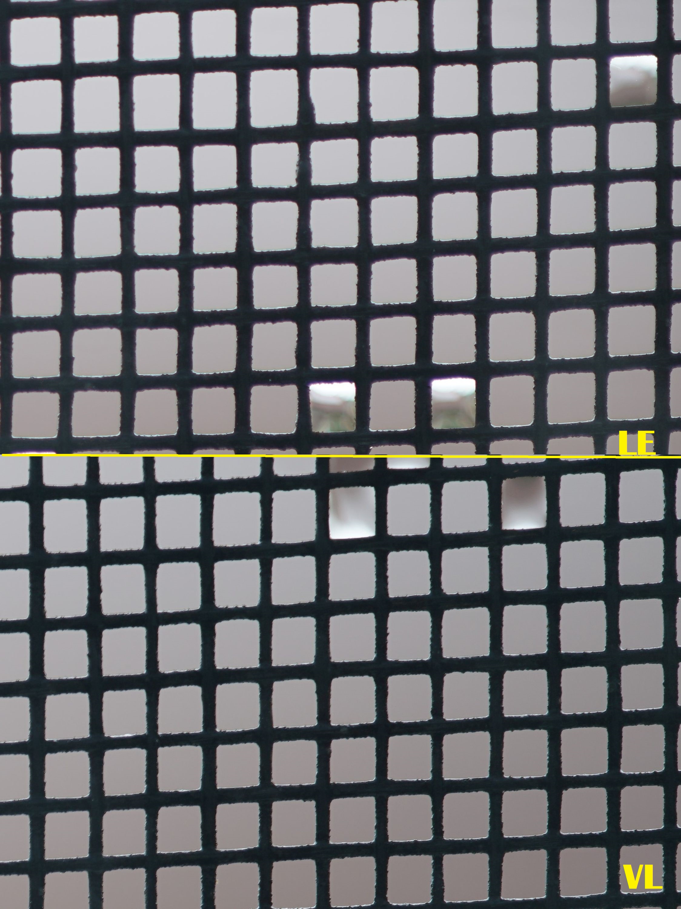

    Motiv 4 (ein Fliegengitter vor meinem Homeofficefenster):
    Leica 2,8:
Hits: 2299
Größe:  794,4 KB
    Leica 5,6:
Hits: 2426
Größe:  866,8 KB
    Voigtländer 2,5:
Hits: 2438
Größe:  810,5 KB
    Voigtländer 5,6:
Hits: 2402
Größe:  855,1 KB
    Auch hier wieder die crops (> 100%) zum direkten Vergleich, diesesmal aus der Bildecke rechts oben:
    LE = Leica Elmarit
    VL = Voigtländer Lanthar
    Offenblende:
Hits: 2368
Größe:  820,4 KB
    f/5,6:
Hits: 2396
Größe:  856,8 KB

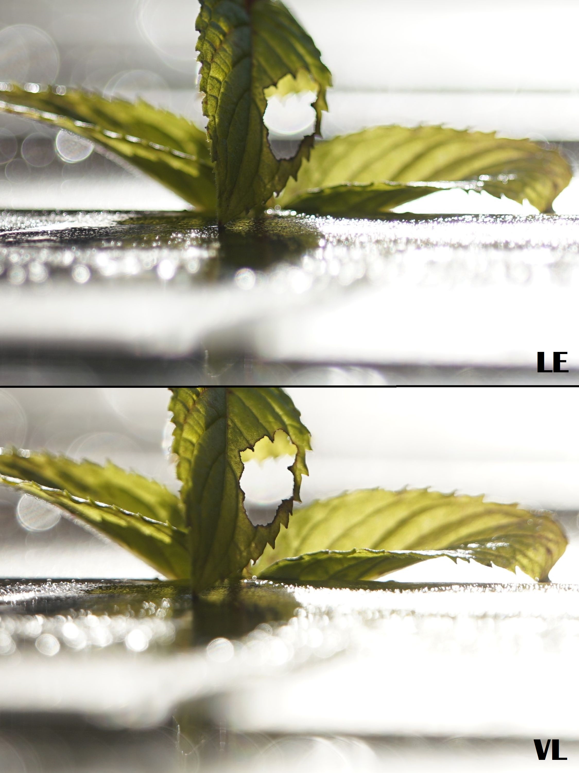

    Motiv 5 (angefrohrene Planze I):
    Leica 2,8:
Hits: 2367
Größe:  232,2 KB
    Leica 5,6:
Hits: 2435
Größe:  247,7 KB
    Voigtländer 2,5:
Hits: 2401
Größe:  211,7 KB
    Voigtländer 5,6:
Hits: 2433
Größe:  218,7 KB
    ...die crops, diesesmal zur Beurteilung der Detailauflösung und etwaiger CA`s
    Offenblende:
Hits: 2392
Größe:  479,4 KB
    f/5,6:
Hits: 2425
Größe:  494,7 KB

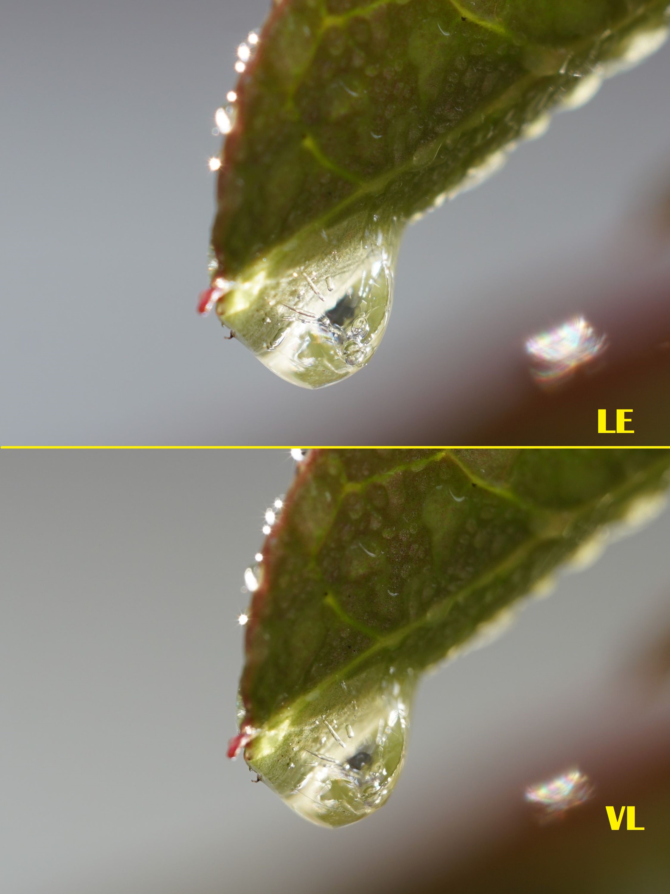

    Motiv 6 (angefrohrene Planze II):
    Leica 2,8:
Hits: 2422
Größe:  316,0 KB
    Leica 5,6:
Hits: 2421
Größe:  371,6 KB
    Voigtländer 2,5:
Hits: 2397
Größe:  306,6 KB
    Voigtländer 5,6:
Hits: 2368
Größe:  349,3 KB
    ...nochmals die crops, ebenfalls zur Beurteilung der Detailauflösung und etwaiger CA`s
    Offenblende:
Hits: 2296
Größe:  601,8 KB
    f/5,6:
Hits: 2342
Größe:  708,9 KB
    Es zeigt sich weiterhin, dass das Apo Lanthar praktisch fehlerfrei ist, das Apo Elmarit aber nur knapp dahinter.
    Die Detailauflösung ist jeweils hervorragend, mit einem kleinen Vorteil für das Apo Lanthar. Beim Apo Elmarit
    sieht man etwas purple fringing.

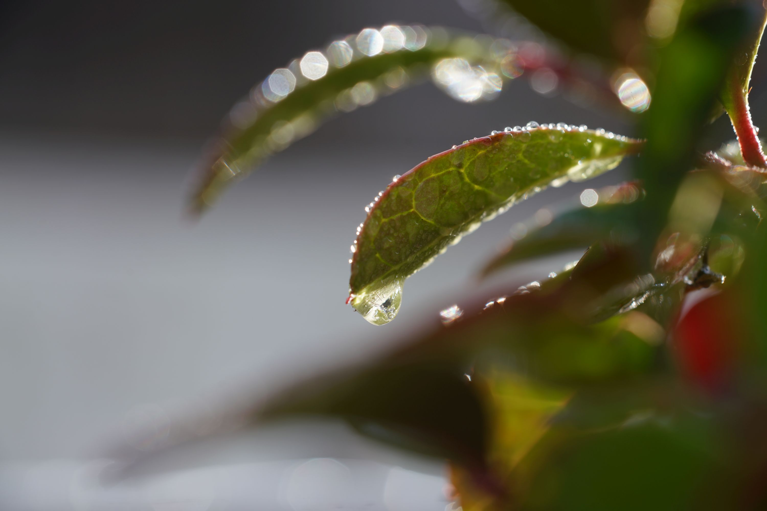

    Teil III
    jetzt wollen wir uns ganz fiese Gegenlichtsituationen betrachten und dann auch schon den Nahbereich
    verlassen.
    Gestern und heute konnte ich nassen Untergrund bei strahlendem Sonnenschein nutzen um den letzten
    Farbfehler sichtbar zu machen. Das Apo Lanthar muß doch irgendwo eine "Schwachstelle" haben...
    Motiv 6 (das letzte Motiv im Nahbereich):

    ... die crops:
    LE = Leica Elmarit
    Offenblende:
Hits: 2279
Größe:  677,7 KB
    f/5,6:
Hits: 2446
Größe:  847,2 KB

    ... die crops:
    Offenblende:
Hits: 2388
Größe:  1,43 MB
    f/5,6:
Hits: 2470
Größe:  1,69 MB

    ... die crops:
    Offenblende:
Hits: 2429
Größe:  1,75 MB
    f/5,6:
Hits: 2398
Größe:  1,90 MB
    Es ist einfach ein Genuß, mit diesen beiden Objektiven in solch extrem fordernden Situationen zu arbeiten.
    Auch wenn das Apo Elmarit sichtbares purple fringing zeigt, hinkt es doch nicht allzuweit hinter dem Apo
    Lanthar hinterher.
    Ich bin speziell von der Leistung in diesem Teil von beiden Kandidaten sehr angetan.
    Als kleine Ergänzung zeige ich Euch noch, wie offenblendig die Unschärfekreise (Bokeh-Balls) am Bildrand
    dargestellt werden:
Hits: 2525
Größe:  1,57 MB
    Für die nächsten Tage habe ich noch einige Fotos von weiter entfernten Motiven. Das Bokeh muß noch etwas
    warten, da ich hier erst noch geeignete Motive suchen muß.

    Danke für die Testbilder. Das ist alles auf einem irre hohen Niveau.
    Aber beim Bokeh sieht man schon Unterschiede. Das Leica hat ganz schön heftige Zwiebelringe und die Blendenform geht ins Sechseck. Das erinnert dann schon fast an das Minolta AF Macro 2.8/100mm, das für mich gut genug ist, aber hier nicht mitspielen kann.
    Aber auch beim Voigtländer sind die Unschärfekreise abgeblendet nicht ganz rund, das hätte ich bei einem Blick auf die Blende nicht erwartet und ganz minimale Doppelstrukturen in den Unschärfekreisen hat es auch.
    Außerdem bei Offenblende stärkere Katzenaugen als das Leica (das möglicherweise einen etwas größeren Bildkreis hat).
    Gruß Matthias
