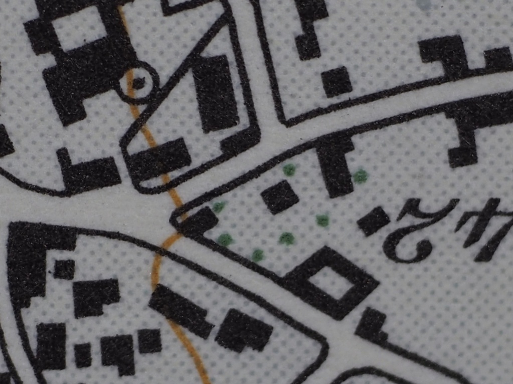

    Für die Bildvergleiche habe ich einen Ausschnitt aus einer älteren Schweizer Karte im Massstab von 1:25'000 fotografiert. Die Bilder sind jpg ooc mit neutralen Einstellungen, bis auf den Kontrast, der auf tief eingestellt ist (die Oly arbeitet mir hier etwas zu forsch).

    Crop 100% Mitte
    Topcor f3.5
Hits: 1666
Größe:  215,5 KB
    Elmarit f2.8
Hits: 1510
Größe:  205,8 KB
    Topcor f4
Hits: 1401
Größe:  225,2 KB
    Elmarit f4
Hits: 1447
Größe:  212,0 KB
    Topcor f5.6
Hits: 1447
Größe:  225,3 KB
    Elmarit f5.6
Hits: 1434
Größe:  210,4 KB
    Topcor f8
Hits: 1465
Größe:  214,6 KB
    Elmarit f8
Hits: 1432
Größe:  197,1 KB
    Crop 100% rechte obere Ecke
    Topcor f3.5
Hits: 1431
Größe:  185,0 KB
    Elmarit f2.8
Hits: 1423
Größe:  176,3 KB
    Topcor f4
Hits: 1456
Größe:  198,8 KB
    Elmarit f4
Hits: 1420
Größe:  202,3 KB
    Topcor f5.6
Hits: 1409
Größe:  209,0 KB
    Elmarit f5.6
Hits: 1430
Größe:  210,1 KB
    Topcor f8
Hits: 1406
Größe:  212,4 KB
    Elmarit f8
Hits: 1432
Größe:  214,5 KB
    Das Topcor hat mich absolut begeistert, die beiden Linsen nehmen sich nichts. Das Elmarit mag um Nouancen kontrastreicher sein, dafür imponiert mir das Topcor in der Bildecke ein bisschen mehr.
