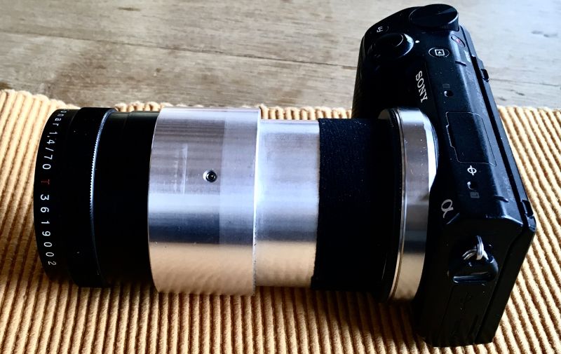

    Danke Helge, ich benutze meins ja schon länger... Erreichst du unendlich an der A7? Ich musste meins etwas kürzen, habe ich aber bisher nicht getan. Meins passt auch genau in den 42,5er...

    Hallo Helge und Claas,
    wenn man an Henrys genialem 42,5 SFT an der Seite, wo der 52er E-Umkehrring angeschraubt wird, ca 1mm abnimmt, dann wird auch an den Sonys unendlich erreicht.

    ... Hole morgen Nachmittag mein gekürztes ab.... 😁
    Dann geht's auch im 42iger bis unendlich....

    Den 42,5er Samttubus habe ich nicht und kann daher nichts dazu sagen. Aber mit dem 52.5er und dem selbstgefertigten Reduzierstück ist Unendlich (und noch ein Stück darüber hinaus) an der A7s kein Problem auch ohne Modifikation des Objektivs.
