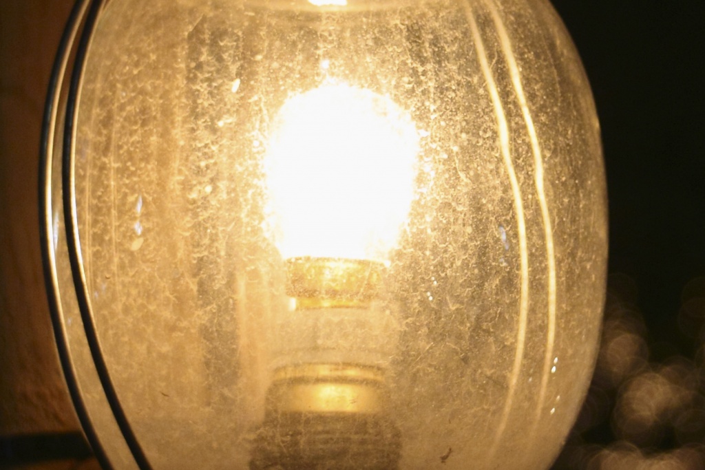

    Hier meine aktuelle manuelle Lieblingslinse für den Crop: Pentacon 3.5/30 (Nachfolger OMG Lydith). Auf Grund der Brennweite von 30xCanon Crop 1.6 ergibt sich fast die klassische 50er Brennweite. 10 Blendenlamellen sorgen für ein schönes Bokeh. Die Grundschärfe stimmt in meinen Augen. Bei meinem Exemplar ist leider bissel Öl auf den Lamellen, keine dramatischen Mengen - aber mittelfristig wird sicher eine Überarbeitung nötig sein.
    Bei Offenblende gibt es bei mir leider massive Halos / Überstrahlungen, die aber bereits bei Blende 4 fast vollständig verschwinden (Entgegen dem Posting von praktinafan, er meinte, er hätte sowas offen nicht). Ich kann es leider nur an digitalen APS-C testen, digitales Kleinbild steht mir nicht zur Verfügung. Vielleicht ist die 5D da "stärker verzeihend", so dass es dort nicht auftritt.
    Leider darf ich noch keine Links posten, aber die Beiträge zum Lydith und Pentacon 3.5/30 lassen sich leicht finden.
    Hier nun die Bilder der Blendenreihe 3.5, 4.0, 5.6, 8.0 und 11.0 inkl. Crop des aussermittig liegenden Bereiches. Im DPP mit Profil Howay5.0 umgewandelt und die Belichtung angepasst, so dass die Bilder eine ähnliche Helligkeit haben. Aufnahme leider ohne Stativ und Gegenlichtblende. In meinen Augen schaut es so aus, als ob bei Blende 5.6 bereits das Schärfemaximum erreicht wird.

    Leider sind nun doch die Bilder mit drin, ich darf meinen eigenen Beitrag aber leider nicht editieren ... :-(
    Hier daher die Reihenfolge (oben nach unten):
    Die Vollformatbilder sind 3.5, 4.0, 5.6, 8 und 11
    Die Ausschnitte sind (links nach rechts, oben nach unten):
    3.5, 8.0, 11.0, 4.0, 5.6

    Standard Optimierte Offentblende
    Und hier, was man aus der Offenblende mit Grafikbearbeitung rausholen kann. ...bissel was geht immer :-).

    Das mag sein - Ich hab darüberhinaus noch mehr Lieblingslinsen - aber es ist meine aktuelle manuelle Lieblingslinse :-). Zudem gibt es am Crop leider nicht soviele ältere und preiswerte, die eine "Normal"-Brennweite ergeben. Das 29er Pentacon soll ja noch schlechter sein (Randschwäche). Ausserdem komm ich ursprünglich aus dem aktuellen Kreis Görlitz und habe dort auch studiert. Da schwingt sicher auch Sentimentalität mit. Deshalb hab ich auch das Primotar 135er - das ist weit weg von dem, was aktuelle Linsen hergeben. Aber trotzdem kann man schöne, interessante und keinesfalls unscharfe Bilder machen (mit beiden). Und so sentimental, für alte Linsen Liebhaberpreise zu bezahlen, wo ich dann auch halbwegs moderne Objektive für das gleiche Geld oder weniger bekomme - soweit reicht die Sammelleidenschaft nicht. Die Preise, die jetzt teilweise für die uralten Teile bezahlt werden, sehe ich jedenfalls in keiner Relation zur gebotenen Leistung. Ich will damit ja auch fotographieren und keine Wertanlage betreiben. Ich denke mit dem Objektivportfolio bestehend aus Tokina 11-16 2.8, Canon 17-85 USM, Tamron 17-50 2.8, Pentacon 35 3.5, CZJ Tessar 50 2.8, Tamron 60 2.0, Tamron 90 2.8, Meyer Optik Görlitz Primotar 135 3.5 und Canon 200L 2.8 kann ich das optische Gesamtpaket der einzelnen Kandidaten ganz gut einschätzen :-)
    Das hochgeladene Bild ist bei ISO800 und 1/60 bei Blende 4 entstanden. Dazu auch noch ein 1:1 Crop. Da hat der ISO-Wert schon einiges an 18 MPix Auflösungvermögen gekostet. Das Bild selbst finde ich dennoch stimmungsvoll und gelungen.
