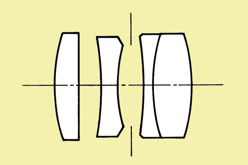

    Das Yashica ML Macro 4/55mm kam zu Beginn der Yashica ML-Serie Mitte der Siebziger auf den Markt und war neben dem Yashica ML Bellows 4/100mm zunächst das einzige Makroobjektiv innerhalb dieser Objektivserie. Wie alle frühen Yashica ML Objektive erschien es zunächst mit silberene Tubuskanten und rautenförmigen Gumminoppen am Fokusring. Später wurde das Design geändert, die zweite Variante war dann komplett schwarz mit rechteckigen Gumminoppen. Zur Photokina 1978 wurde es durch das lichtstärkere Yashica ML Macro 2,8/55mm ersetzt, welches dann bis Ende der 80er Jahre im Yashica-Programm war.
    Das ML Macro 2,8/55mm wurde hier im Forum ja schon ausgiebig vorgestellt und diskutiert. Da ich nun beide besitze und das f4 der Vorläufer des f2,8 war, bietet sich ein Vergleich an.
    Zunächst die technischen Daten:
    ML Macro 4/55mm ML Macro 2,8/55mm
    Aufbau: 4 Linsen / 3 Gruppen (Tessar) 6 Linsen / 4 Gruppen
    Blendenstufen : 4-5,6-8-11-16-22 2,8-4-5,6-8-11-16-22
    Blendenlamellen: 5 6
    Filtergewinde: 52mm 52mm
    Durchmesser x Länge: 61,5mm x 55mm 61,5mm x 56,6 mm
    Gewicht: 305g 305g
    Nahgrenze (1;2): 0,25m 0,24m
    Beide haben natürlich ein C/Y-Bajonett. Sie lassen sich von Unendlich bis zum Abbildungsmaßstab 1:2 durchfokussieren, mit 27mm Zwischenring von 1:2 bis 1:1.
