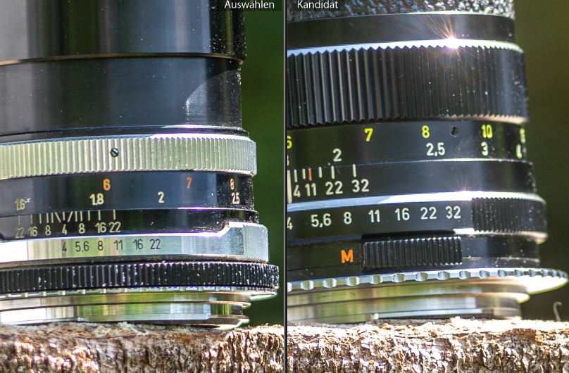

    Hier ein paar Bilder der "Probanden":

    Auch bei den Farbfehlern ist das SD insgesamt unauffälliger.
    Der Grund-Kontrast des TT ist auf einem etwas besseren Niveau, wohl dank der moderneren Vergütung.
    Trotzdem kann es in lichtreichen Situationen kein besseres Bild liefern als das SD.
    Die Vignette ist beim SD etwas ausgeprägter bzw. am Rand etwas kräftiger einsetzend.
    Man fragt sich halt, warum das neuere Objektiv außer in einer Disziplin überall schwächer abschneidet als das Ältere.
    Hier ging wohl die Optimierung des Objektives mehr in Richtung Kostenoptimierung des Herstellers.
    Ich möchte nochmal deutlich sagen, dass ich das Super Dynarex für ein sehr gutes 135mm halte, das nicht nur im Zeitkontext sehr schöne Bilder abliefert.
    Das Tele-Tessar ist halt "nur gut"....

    Sehr Umfangreich. Ganz klar wer hier auf dem Siegertreppchen steht. Ich würde da nicht einmal von einem Tick schärfer reden,sondern deutlich Schärfer.
    Das SD jetzt noch gegen ein CZJ Alu Sonnar 4/135 wär Toll. Das was ich hatte, hat sogar mein 2/135L in Punkto Schärfe übertroffen. > https://www.digicamclub.de/showthread.php?t=19862
    Es war Zwar Knackescharf bis zum Rand,hatte aber auch mit dem Kontrast zu kämpfen und Gegenlicht.
