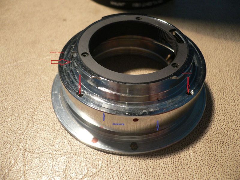

    Das abgeschraubte Minoltabajonett legen wir von hinten auf den M42 Adapter und bohren die Löcher
    vor. Dann trennen wir mit dem Dremel von hinten das Bajonett ab, so daß nur noch der Ring zwischen
    den beiden blauen Pfeilen übrig bleibt.
Hits: 2737
Größe:  99,1 KB
    Der Ring wird plan geschliffen und dann von hinten als Abstandhalter wieder in das Objektiv eingebracht.
    Vorher bauen wir den Blendenring wieder ein, dann den Ring als Abstandhalter, damit der Blendenring sich
    noch drehen läßt wenn der M42 Adapter angeschraubt ist. Das muß man ausprobieren, ggf noch mal schleifen
    bis es halt passt.
Hits: 2668
Größe:  57,2 KB
Hits: 2697
Größe:  155,5 KB
    Das ursprüngliche Bild ist vielleicht etwas missverständlich. Wir trennen da wo der grüne Pfeil hinzeigt
    das Bajonett ab. Danach muß man den Ring noch schleifen/feilen, so daß er gerade noch 1-2 mm über
    dem Blendenring steht, damit der Blendenring noch gedreht werden kann, wenn der M42 Adapter ange-
    schraubt ist. Er darf auch nicht zu viel über dem Blendenring stehen, sonst sind die Schrauben zu kurz.
