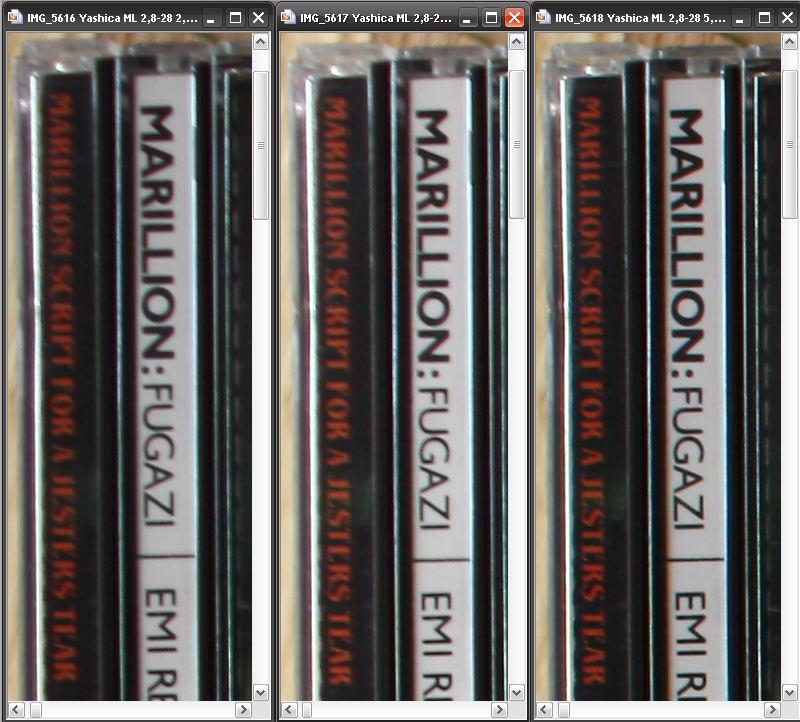

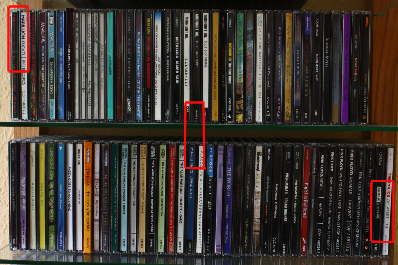

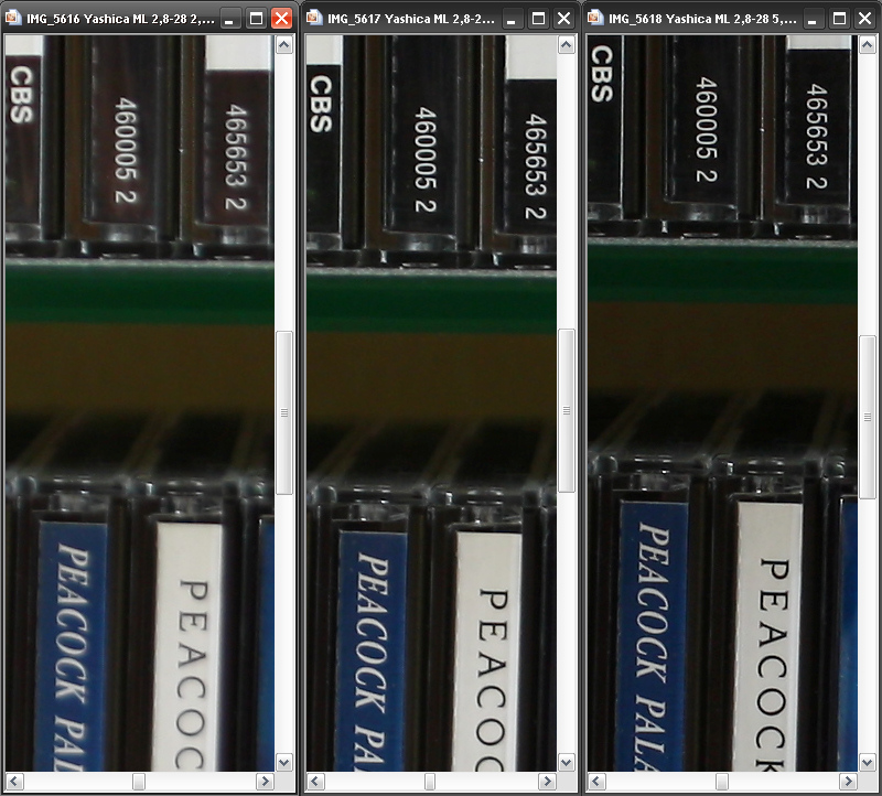

    Bei Offenblende 2,8 fällt eine ausgeprägte Unschärfe auf, die teilweise in Verbindung mit leichten Überstrahlungen einen leicht matschigen Eindruck vermittelt. (Mein Soligor C/D 2,8/28mm ist im Vergleich hierzu im Zentrum bei Offenblende schärfer, hier ist der Schärfeverlust zum Rand hin allerdings wesentlich stärker.) Ab Blende 4 ändert sich dies und die Schärfe nimmt deutlich zu (Überstrahlungen sind verschwunden), Schärfemaximum bei Blende 5,6 und 8. Dieses Verhalten betrifft den kompletten Fokusbereich von 0,3m bis unendlich.
    Name:  IMG_5619 Yashica ML 2,8-28 8 - 800.JPG
Hits: 9154
Größe:  383,6 KB Name:  Ya 2,8-4-5,6 ro.jpg
Hits: 9285
Größe:  332,6 KB Name:  Ya 2,8-4-5,6 m.jpg
Hits: 9163
Größe:  291,4 KB Name:  Ya 2,8-4-5,6 lu.jpg
Hits: 8856
Größe:  288,7 KB
    CD-Regal und 100% Crops jeweils bei Blende 2,8-4-5,6

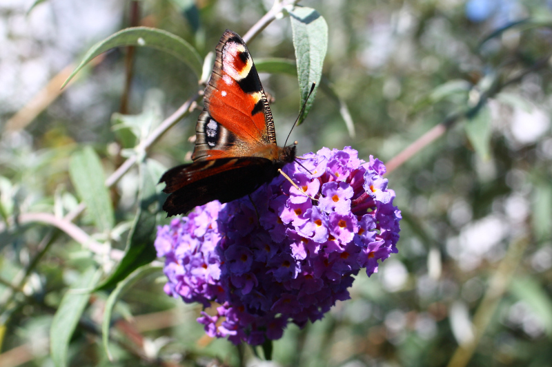

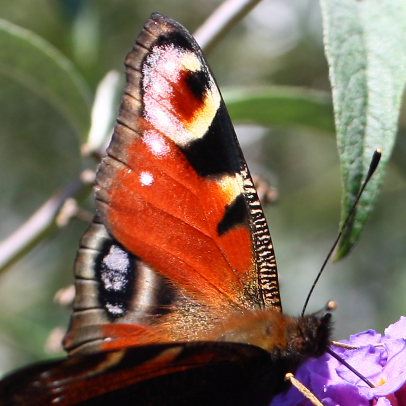

    Originalbild auf 800 verkleinert, 100%-Crops bei Blende 2,8-4-5,6
    Name:  Ya 4-800 .jpg
Hits: 9143
Größe:  273,8 KB Name:  Ya 4-800-2 .jpg
Hits: 9070
Größe:  367,2 KB
    Schmetterling: Verkleinerter Ausschnitt und 100% Crop vom Originalbild.
    Zusammenfassend läßt sich zu meinem Exemplar des Yashica ML 2,8/28mm sagen, daß das hohe Niveau der Yashica 2,8/35mm, 1,4/50mm, 1,7/50mm und des 2,8/55mm Macro hier nicht ganz erreicht wird. Farben und Kontraste sind zwar über jeden Zweifel erhaben, Schwachpunkt im direkten Vergleich mit den vorgenannten ML's ist die Schärfeleistung. Ab Blende 4 wird das Objektiv zwar durchaus brauchbar, richtig Spaß macht es aber erst ab Blende 5,6. Hier erreicht es eine durchaus akzeptable Schärfe, das hohe Niveau der obengenannten Geschwister wird in dieser Disziplin aber zu keinem Zeitpunkt erreicht.
    ... Ich habe auch das 2.8/28mm, das in jeder Hinsicht vergleichbar mit dem 35mm ist, wenn nicht sogar noch einen Tick besser. ...
    Diese Aussage kann ich für mein Exemplar leider so nicht bestätigen, schürt aber meine Vermutung der Serienstreuung bei den Yashica ML's.
    Dennoch ist das Yashica zusammen mit dem Soligor C/D 2,8/28mm bislang das beste aus mittlerweile sieben von mir getesteten 28ern. Aber da ist noch Luft nach oben, Leicas, Nikkore, Zuikos waren noch keine dabei .
    Testbody: Canon EOS 450D.
