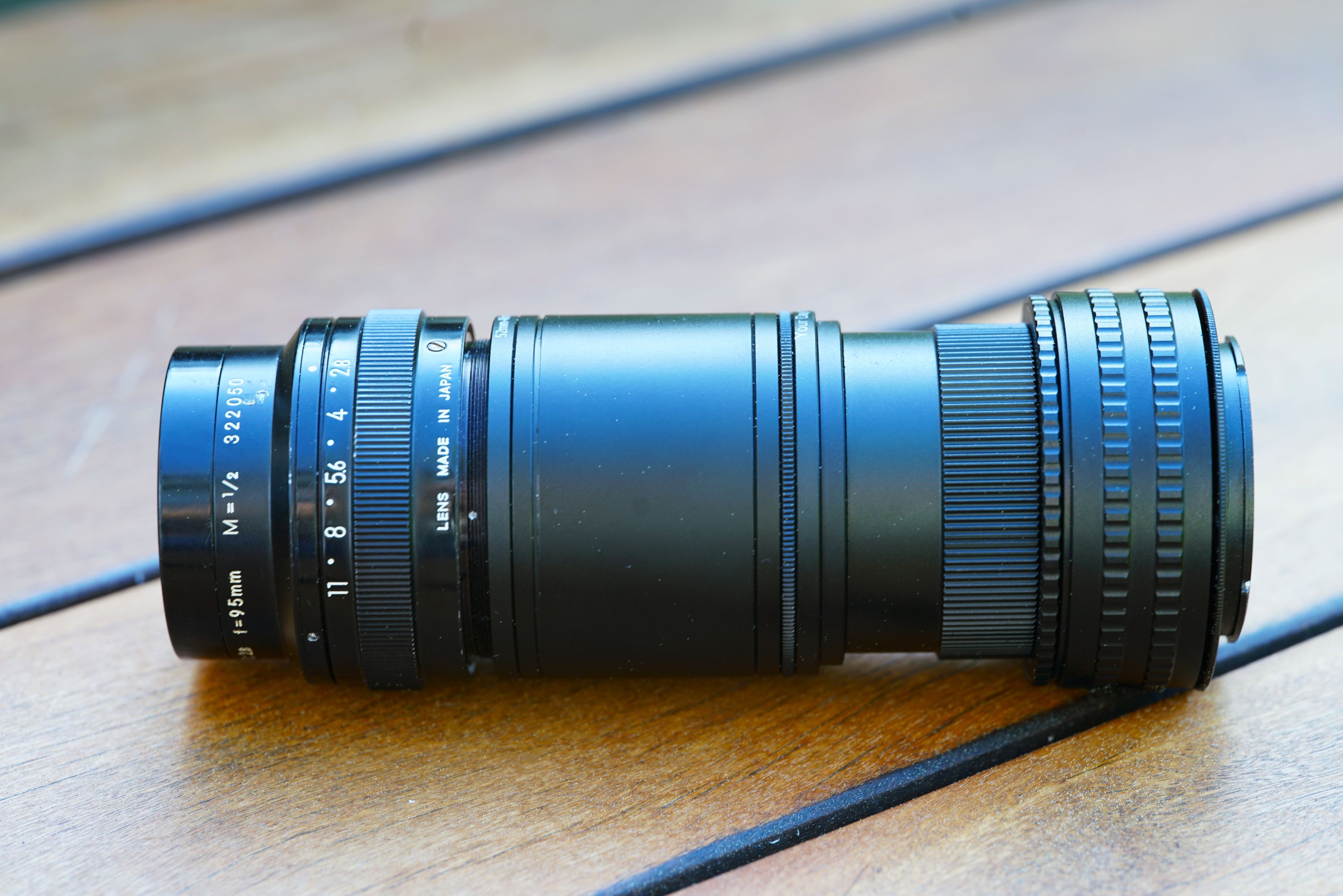

    ich war so "blöd" und habe mir vor einiger Zeit genau dieses printing Nikkor geleistet: https://www.closeuphotography.com/bl...f28-tech-notes
    Ich dachte mir, das wird schon nicht so schlimm sein und ich bekomme das locker hin. Dem war leider nicht so.
    Die Frontlinse hatte nicht nur eine Beschädigung hinsichtlich der Vergütung, sondern auch lauter kleine Punkte,
    die sich unter dem Mikroskop als Schäden im Glas entpuppten, als ob irgendwer darauf geschossen hätte.
    Ich nahm daher Kontakt mir Dr. Prenzel vom Optik Labor auf, der mir aber nicht viel Hoffnung machte. Nachdem
    ich ihn von jeglicher Verantwortung und etwaiger Garantieansprüche freigestellt habe, hat er sich doch an dieses
    Problem gewagt.
    Dieses Printing Nikkor besteht aus 4 Tripletten, also 4 Linsengruppen aus jeweils 3 verkitteten Linsen. Dabei sind
    viele Sondergläser, sei es aus seltenen Erden, oder ED-Glas.
    Was soll ich sagen, Dr. Prenzel hat wieder einmal einen tollen Job gemacht. Er hat die 3 Linsen getrennt, die
    beschädigte Linse poliert und neu vergütet und anschließend die Linsen wieder verkittet, zentriert und den Rand
    geschwärzt.
    Die Adaption habe ich mittlerweile auch fertig.
    Hier sind die Einzelteile:
Hits: 1396
Größe:  383,3 KB
    So sieht es zusammengebaut aus:
Hits: 1650
Größe:  496,1 KB
    von vorne (es muß wirklich umgehend ein Schutzfilter drauf):
Hits: 1536
Größe:  245,8 KB

    Und ich muß den Tubus noch matt schwärzen:
Hits: 1551
Größe:  143,4 KB
