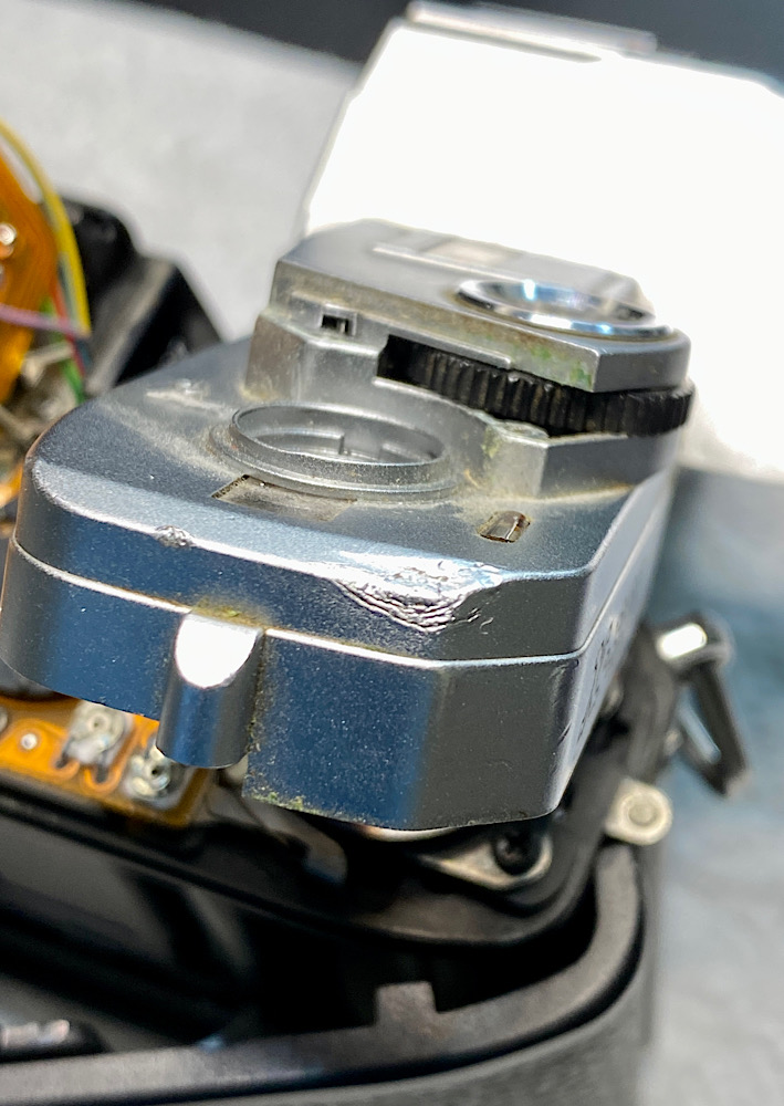

    Standard Putztour
    Da insbesondere die obere Gehäuseabdeckung verschmutzt ist - und ich ohnehin einen Blick unter die Haube werfen möchte - geht es an die Demontage:
Hits: 2055
Größe:  245,8 KB
Hits: 1969
Größe:  220,7 KB
    Die Reinigung der Abdeckung gelingt am besten in einer Schale mit Wasser, Geschirrspülmittel und einer Zahnbürste.
    Andernfalls müsste ich in sämtlichen Winkeln und Ecken herumputzen und das ist nicht nur mühsam, sondern wird auch nie so schön sauber als wenn es ein Vollbad gibt ;-)

    Die Delle an der Seite der Gehäuseabdeckung hat sich nicht in ihr Inneres fortgesetzt.
Hits: 1954
Größe:  352,5 KB
    Schmutz hat sich nur an den Rändern der Abdeckung festgesetzt.
    Die Platine selbst ist - wie bei allen X-Minoltas, die ich bisher geöffnet habe - sauber.
