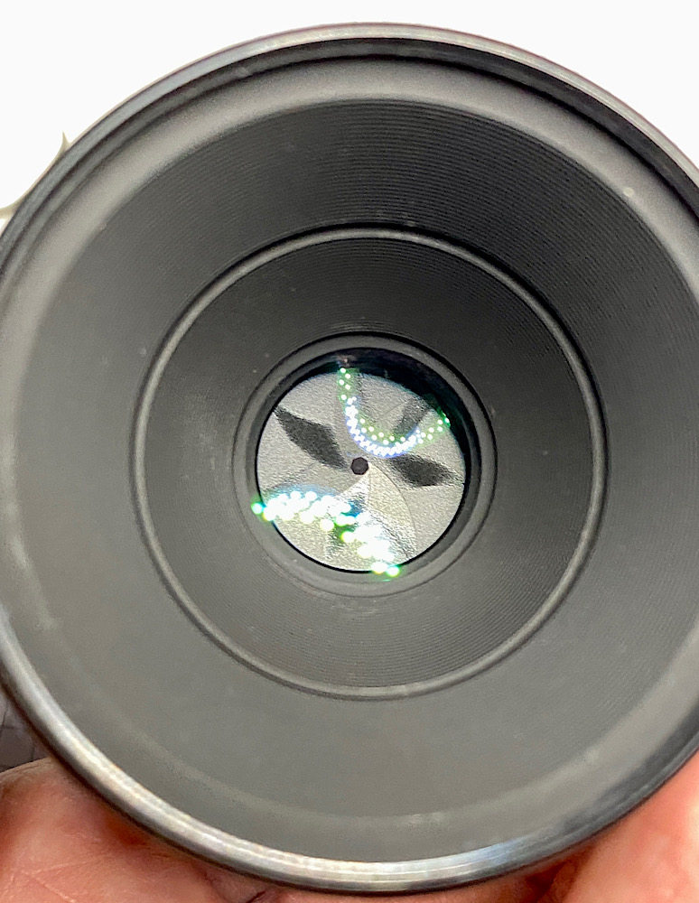

    Die Verölung reicht aus, um die Blendenlamellen zu fixieren.

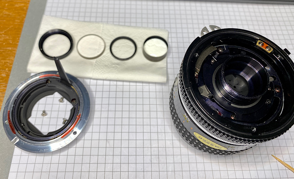

    Nach dem Abnehmen des Bajonettringes lässt sich der Haltering der hinteren Linseneinheit abschrauben und die einzelnen Elemente können gehoben werden.
Hits: 468
Größe:  197,4 KB
    Die Linseneinheit besteht aus vier Elementen.
Hits: 454
Größe:  368,3 KB

    Der Sprit läuft um die Lamellen und löst das Öl.
    Blendenlamellen bewegen, mit Reinigungsstäbchen tupfe ich ab, und das in mehreren Durchgängen.
    Zum Abschluss Schnelltrocknung mit dem Heißluftgerät.
    Sachte und nicht zu heiß.
    Einige kleine Sprittröpfchen sind doch auf die Linse darunter gesprungen.
    Diese entferne ich mit einem Reinigungsstäbchen und Isopropylalkohol.
Hits: 460
Größe:  311,4 KB
Hits: 464
Größe:  275,1 KB
    Verbliebene Schlieren wische ich mit einem Stück von meinem Zeiss-Linsenreinigungstuch weg.
    Ausnahmsweise trocken, damit nicht neue Schlieren kommen.

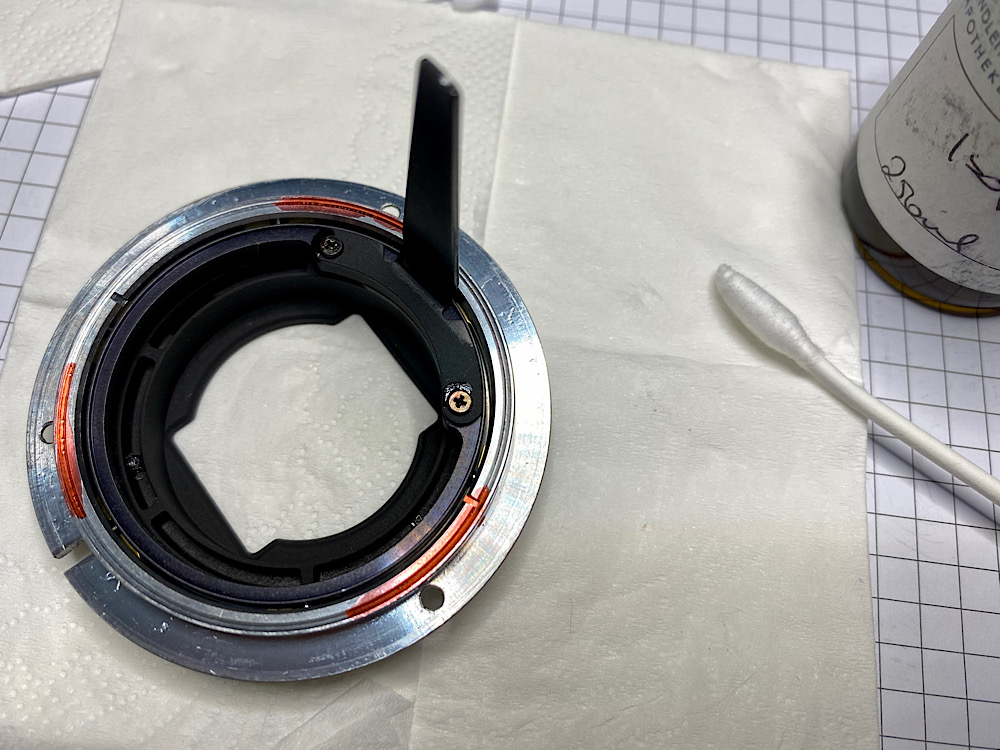

    Auch die Innenseite des Bajonettringes wird mit Alkohol entölt.
Hits: 453
Größe:  279,9 KB
Hits: 448
Größe:  239,7 KB
Hits: 452
Größe:  272,9 KB
Hits: 474
Größe:  285,6 KB
