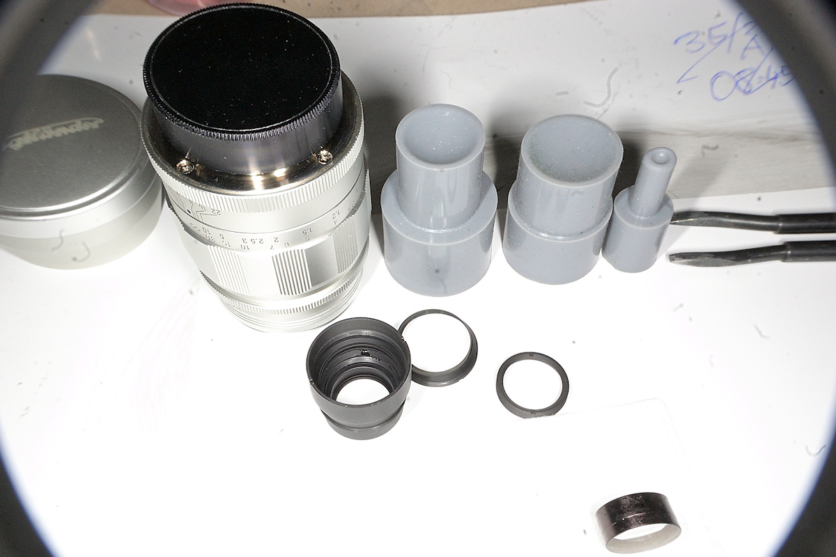

    Mir wurde ein Voigtländer APO Lanthar 90/3.5 geschickt, dessen zweite Linse von hinten vernebelt war.
    Der Kunde schrieb dazu, dass dieses das dritte oder vierte Exemplar dieses Objektives sei, dessen vorherige Exemplare er alle wegen vernebelter Hinterlinsengruppen und äußerer Kratzer zurück geschickt hatte, und das nun zwar am wenigsten verkratzt sei, aber am stärksten vernebelt.
    So habe ich die Hinterlinsengruppe ausgebaut und die Kittgruppe aus ihr nach Görlitz zum Optik-Labor Prenzel geschickt, wo sie getrennt, gereinigt, poliert und zentriert wieder zusammen geklebt wurde.
Hits: 303
Größe:  259,3 KB
Hits: 289
Größe:  381,9 KB
    Die Rechnung des Optik-Labors war höher als meine für das Ausbauen, Reinigen und Wiederzusammenbauen des Objektives.
    Diese Linse hat übrigens einen Durchmesser von etwa 15 mm.
