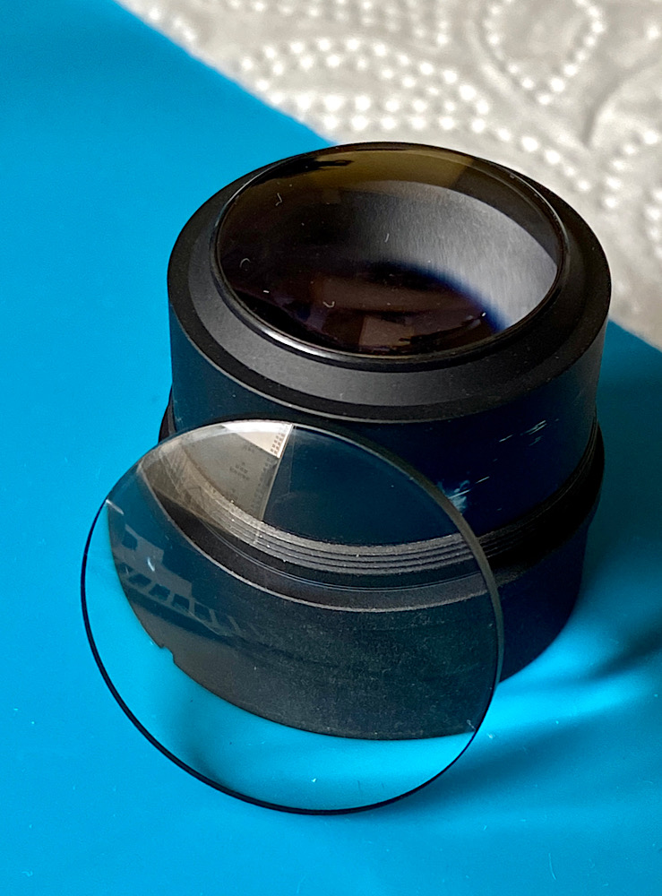

    Wie es der Zufall so will, hatte ich heute noch ein zweites Zoom selber Bauart auf dem Tisch.
    Ein recht abgegriffenes Stück, dass ich aber äußerlich gut reinigen konnte.
    Auch bei diesem Exemplar zeigte die hintere Linse eine Trübung. Allerdings ringförmig, von außen nach innen gehend, in der Mitte klar.
    Also machte ich mich dran, auch hier die hintere Einheit auszubauen, um mir das näher anzusehen.
    Das gelang, aber der Ring über der Linse mit den beiden Nuten stoppte mich. Der saß fest.
    Ich erkannte, dass ich da nichts ausrichten konnte und überdrehte - in einem letzten Versuch - mit dem Stellschlüssel die eine Nut vollends.
    Damit war dann Schluss, die Linse blieb unerreichbar.
    So nutze ich gleich die Gelegenheit, das Zoom zu zerlegen
    Beim Tubus war auch hier Endstation.
    Der ist, nach dem Lösen einiger Kreutzschlitzschrauben, mit der inneren Fassung über eine große Schlitzschraube verbunden.
    Aber der Schlitz ist so schmal, dass da keiner meiner Schraubendreher fasste. Nur ein kleiner, aber der konnte auch nichts ausrichten.
    Da ich an den Fingern schon graue Schmiermittelspuren hatte, brach ich die Sektion ab.
Hits: 689
Größe:  355,8 KB
    Bleiben werden die Einheit mit der Hinterlinse und die vordere Linse in Fassung, die ich mit Aceton vom Schmiermittel befreite.
    Zwei starke Lupen, die mir noch gute Dienste leisten werden bei meinen Abenteuern am Küchentisch

    Ich konnte die hintere Linse aus dem zweiten Zoom doch noch lösen.
    Wie ich das gemacht habe, zeige ich hier nicht, das fällt unter Gewaltschutz
    Aber es spielte keine Rolle mehr, da das Objektiv mit dem festsitzenden und bereits beschädigten Haltering ohnehin nicht mehr zu retten war.
    Was konnte ich feststellen?
    1. Ja, die stärker konvexe Seite der Linse liegt im Tubus, dh. ich habe bei dem anderen Zoom richtig eingebaut.
    2. Die ringförmige Trübung befindet sich unter der Glasoberfläche. Ich schließe auf eine fehlerhafte Verkittung der Hinterlinse, die demnach aus zwei Elementen besteht. Da hätte ich beim Reinigen keine Chance gehabt, hier hätte nur das Optik-Labor Dr. Prenzel helfen können.
Hits: 704
Größe:  143,7 KB
    Fazit
    Gemäß dem Kodex, dass ich nur Fotogerät mit Defekten in Behandlung nehme, das sonst ausgemustert oder nur - wenn überhaupt - teuer repariert werden kann, habe ich das Richtige getan.
    Ein ehrenvoller Rettungsversuch, der letztlich an einer Hürde scheiterte, die ich nicht überwinden konnte.
    Aber das Objektiv war mit dem Verkittungsproblem ohnehin bereits - vor langer Zeit wohl - entschlafen
    Es bleiben Erfahrungen und eine sehr nützliche Lupe, als die die Frontlinse weiterlebt
